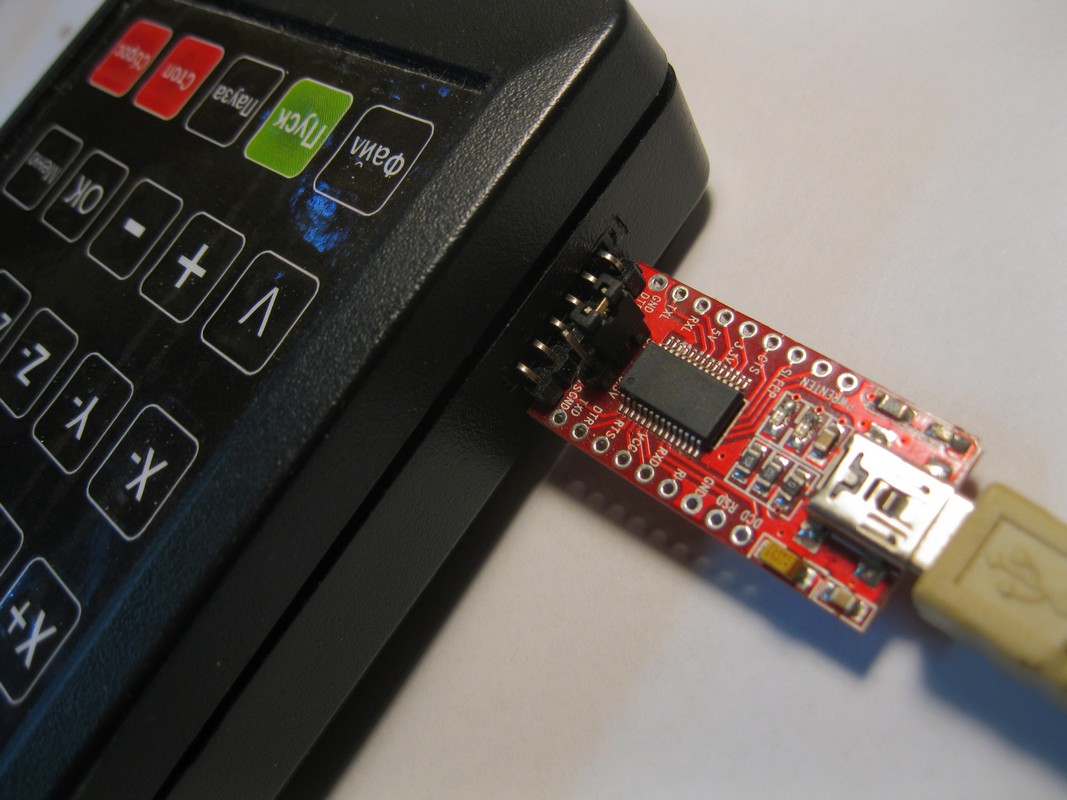

Да нет, там этого всего не нужно. Небольшая китайская плата на FT232RL стоит примерно 150-200 рублей и среда Ардуино, разъем USB. Первые две прошивки (загрузчик и занесение данных меню в память) думаю вряд ли придется менять. А сама программа прошивается через usb примерно 30 секунд. Сейчас разработан вариант платы под стандартный корпус. Плата, и прошитая микросхема будут доступны для самостоятельной сборки, как альтернативный более дешевый вариант. Для тех кто не дружит с паяльником и компьютером можно сделать по другому. Просто поменять микросхему, Вынуть из панельки и поставить другую, с обновленной прошивкой.

popcorn писал(а):Вот мне главное, что бы можно было быстро получить обновление именно третьей части. Пульт который у Вас в сборе, может по USB обновляться?
Да, там есть специальный разъем. В разъем вставляется плата FT232RL, она подключается кабелем к USB. Завтра постараюсь выложить фото.

IMG_0254_.jpg (8827 просмотров) <a class='original' href='./download/file.php?id=61990&sid=6e8dcb7253083a2e6e8417d8cc1dfa63&mode=view' target=_blank>Загрузить оригинал (162.31 КБ)</a>
Фото

grakun писал(а):FT232RL
В общем, понял - шить через конвертер.

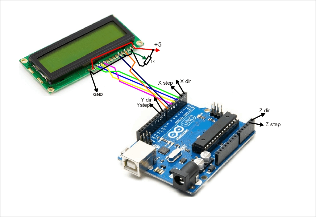

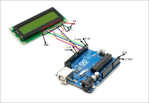

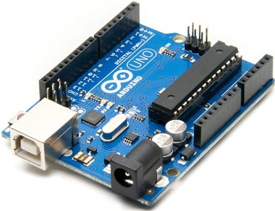

328uno.jpg (8374 просмотра) <a class='original' href='./download/file.php?id=65463&sid=6e8dcb7253083a2e6e8417d8cc1dfa63&mode=view' target=_blank>Загрузить оригинал (55.41 КБ)</a>
Прошивку можно протестировать без контроллера с платой ардуино( uno R3). Если тема кому то будет интересна выложу схему подключения.

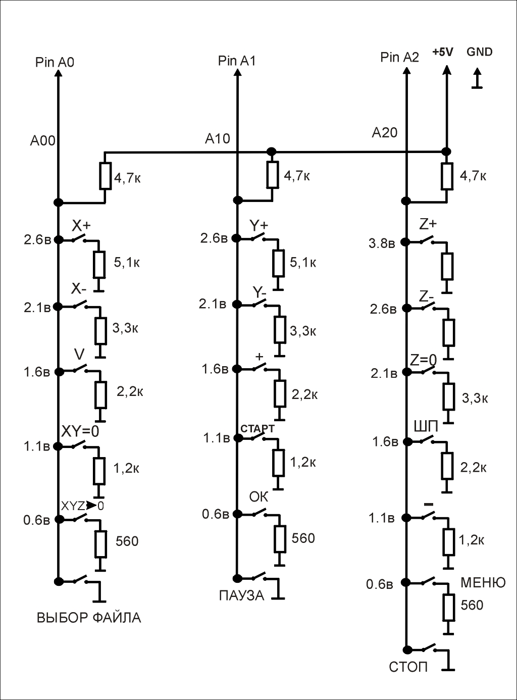

Клавиатура аналоговая, номиналы могут отличатся. Возле каждой кнопки примерное напряжение которое должно получится на шине при ее нажатии.
схема клавиатуры.JPG (8280 просмотров) <a class='original' href='./download/file.php?id=65522&sid=6e8dcb7253083a2e6e8417d8cc1dfa63&mode=view' target=_blank>Загрузить оригинал (240.09 КБ)</a>

плата.JPG (8274 просмотра) <a class='original' href='./download/file.php?id=65523&sid=6e8dcb7253083a2e6e8417d8cc1dfa63&mode=view' target=_blank>Загрузить оригинал (232.13 КБ)</a>
Подключение индикатора стандартный вариант, подключение любым другим способом отразится на работе. Я имею ввиду использование LiquidCrystal_I2C.h. При подключении этой библиотеки не стабильно чтение SD карты. Почему так и не понял.
Индикатор WH1602B-YYK-CTK. подробней http://robocraft.ru/blog/arduino/503.html

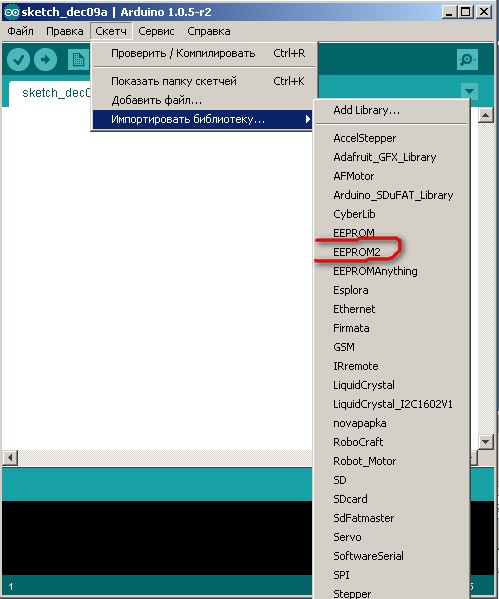

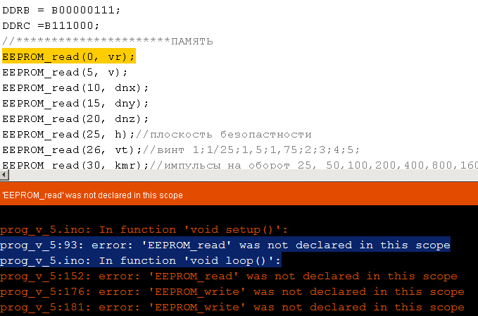

grakun писал(а):В прошивке используются нестандартные библиотеки, лучше скачать эту версию оболочки с библиотеками, там все добавлено
https://yadi.sk/d/HcOPFsvocqbch
2015-12-08 20-33-36 prog_v_5   Arduino 1.0.5-r2.png (8249 просмотров) <a class='original' href='./download/file.php?id=65526&sid=6e8dcb7253083a2e6e8417d8cc1dfa63&mode=view' target=_blank>Загрузить оригинал (18.93 КБ)</a>
Не компилируется...
Может таки - EEPROM.read(0, vr); ?
#include <EEPROM2.h>
Что это?
grakun
Сообщения: 270
Зарегистрирован: 30 сен 2015, 02:47
Репутация: 53
Настоящее имя: Гракун
Откуда: г.Саратов
Re: АВТОНОМНЫЙ КОНТРОЛЛЕР
Сообщение grakun »
библиотека.jpg (8221 просмотр) <a class='original' href='./download/file.php?id=65564&sid=6e8dcb7253083a2e6e8417d8cc1dfa63&mode=view' target=_blank>Загрузить оригинал (53.57 КБ)</a>
yurayerz писал(а):Что это?
EEPROM.read(0, vr); не работает с числами с запятой, поэтому EEPROM_read(0, vr);
#include <EEPROM2.h> это библиотека для работы с памятью http://www.freeduino.ru/arduino/sample_EEPROM.html
