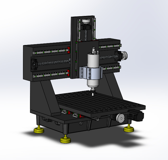

Может кто всё таки подскажет по параметру текучести из предыдущего сообщения?
Потихоньку дорисовываю модельку, не всё ещё прорисовано, но вариант практически окончательный. Вот такой вот Квазимодушка выходит
1.jpg (2165 просмотров) <a class='original' href='./download/file.php?id=63185&mode=view' target=_blank>Загрузить оригинал (149.36 КБ)</a>
2.jpg (2165 просмотров) <a class='original' href='./download/file.php?id=63184&mode=view' target=_blank>Загрузить оригинал (158.64 КБ)</a>
3.jpg (2165 просмотров) <a class='original' href='./download/file.php?id=63183&mode=view' target=_blank>Загрузить оригинал (124.7 КБ)</a>
Больше всего смущает вылет стола 400 мм, расстояние между краями кареток 200 мм.

Дрюня писал(а):Больше всего смущает вылет стола 400 мм,
делать его не плоским, а как плита и балка портала - с ребрами.
Re: Мой второй станочек. Портальник
Добавлено: 10 ноя 2015, 01:18
Дрюня
Рёбра там продольные и поперечные, оребрение уже некуда делать - вес уже за 50 кг. На изгиб стол проверку прошел нормально, за каретки больше переживаю.
Добавлено: 10 ноя 2015, 01:28
ukr-sasha
Дрюня писал(а):Рёбра там продольные и поперечные,
Думаю недостаточно.
Вот каретки под столами, примеры правильной консоли.
http://www.albayanest.com/eng/Products/ ... on-big.jpg
http://www.aristech.com.tw/en/images/Cr ... center.jpg
http://im01.taiwantrade.org/resources/m ... 0frame.JPG

То немного другого класса станки, и у них каретки к столу прикручены. У меня к столу будут рельсы прикручиваться, по типу как на станке Димы

Добавлено: 10 ноя 2015, 09:29
200мм кареток стола както мало. И сам стол смотрица хлипковатым какимто. Плиты оси Z надо толще хотяб 40мм и на большую плиту прикрутить ребра а лутше отлить из чугуна с ребрами. Защита нужна обязательно.
Добавлено: 10 ноя 2015, 09:46
Дрюня
Бюджет уже где то 2300$ ('с поверочной плитой но без литья). Про защиту знаю, защитой нижних направляющих является сам стол, на портале попробую ленту на роликах реализовать, а по Z скорее всего гофра. Рёбра жесткости и подиумы под рельсы на Z ещё не нарисованы. Ось Z может визуально казаться хлипенькой, так как толщина станины и балки портала 100 мм и стойки портала по 80 мм толщиной.

Дрюня писал(а):Вот такой вот Квазимодушка выходит
Ох ты, еще и плита попёрек станка, чего это ты так решил сделать? Типа ширину рабочего поля увеличить? :think:
Добавлено: 10 ноя 2015, 11:31
Лодочник
Дрюня писал(а):Больше всего смущает вылет стола 400 мм, расстояние между краями кареток 200 мм.
Ось шпинделя находится между каретками, видимо в середине базы. Думаю не стоит переживать за вылет стола. По такой схеме HAAS серии ТМ сделан, там стол длиной 1213х267 (у ТМ1) и 1467х267 (у ТМ2 и ТМ3), свисает в крайних положения будь здоров! Стол, конечно там по-толще будет, но и допустимая нагрузка на стол там не маленькая - 450кг(распределенная).

Predator писал(а): Ох ты, еще и плита попёрек станка, чего это ты так решил сделать? Типа ширину рабочего поля увеличить? :think:
Да, захотел увеличить ширину рабочего поля, ещё сделать толстыми стойки портала и рельсы к столу привинтить.
На первом станке плита вдоль, рельсы на плите, толщина стоек "влезла" всего по 30 мм, защиту пока так и не сделал - стою с пылесосом во время работы :yawn:
Лодочник писал(а): По такой схеме HAAS серии ТМ сделан
Спасибо, успокоил. Действительно вылет там не хилый

HAAS не самый хороший пример - про них все говорят "пластилиеновый" станок. Но в принципе на консольных станках вылет бывает большой.
Но каретки лучше чуть по шире раздвинь. (блин, чуть было не написал коленки вместо каретки :)).
200мм это между центрами кареток?

200 это между краями кареток. Пока так и оставлю, если будут проблемы с этим возможность раздвинуть каретки есть, хотя и в ущерб рабочему полю.

Может есть смысл портал назад сдвинуть должно помоч раздвинуть каретки.
Добавлено: 10 ноя 2015, 14:58
Дрюня писал(а):200 это между краями кареток.
внутренними или внешними?
Покажи на чертеже...

frezeryga писал(а):Может есть смысл портал назад сдвинуть должно помоч раздвинуть каретки.
Пока нет смысла это делать. Если что, задние каретки передвину, будет фреза немного на по середине между каретками ну и ладно.
Nick писал(а): внутренними или внешними?

Мой похож на ваш проект. Но пока мой еще сырой. Как раз планировал на поверочном, но тогда без опыта Поверочная плита угловатая, как и сам станок. В плите фрезеровать надо карманы? Имею ввиду для кареток и боковинок?
На моём правда лишняя плита одна. Его надо убрать, думал как нижняя стяжка стоек.
По моему деталь лишняя...
И рабочий стол по длиннее лучше. Защита.
