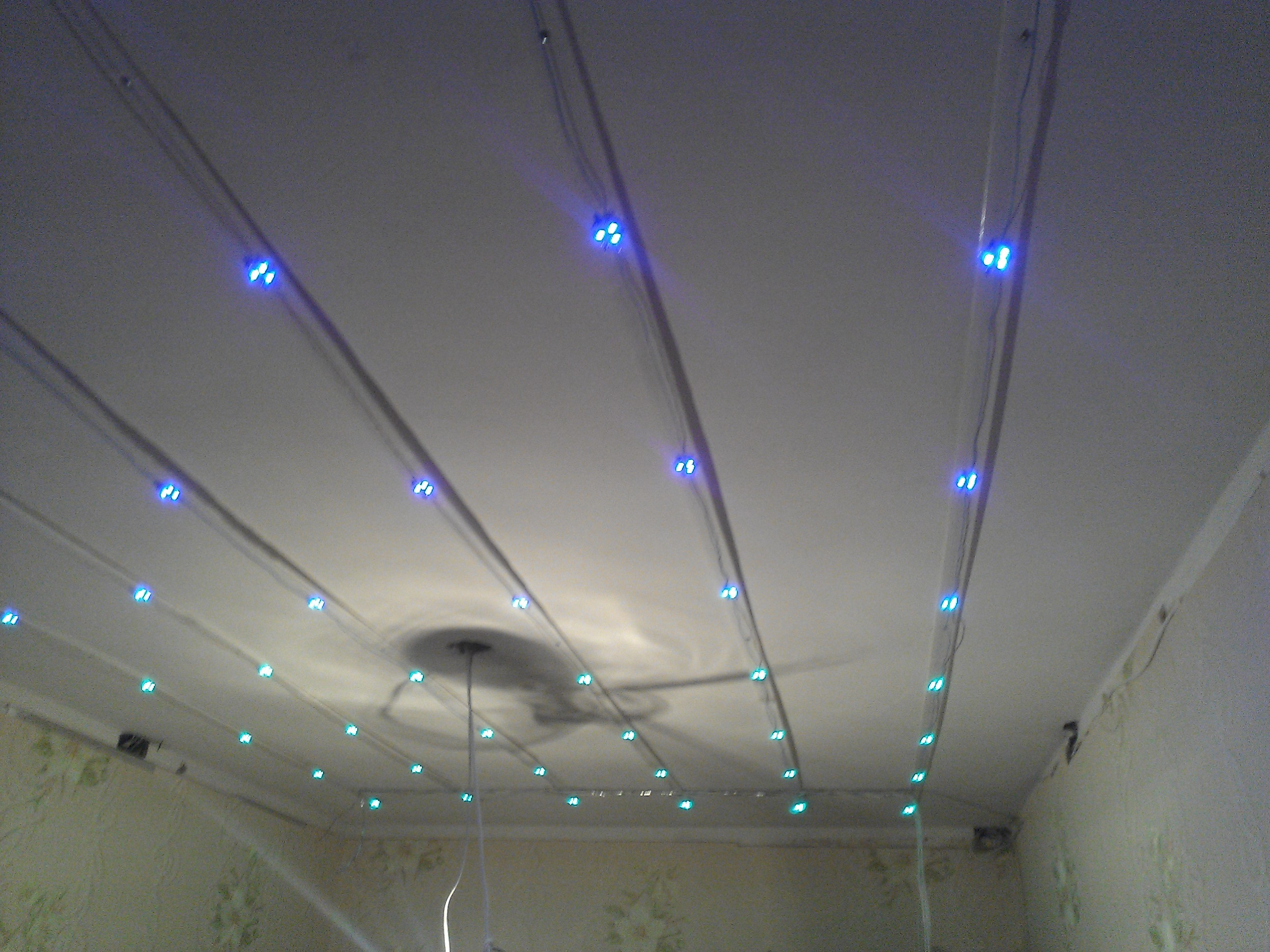

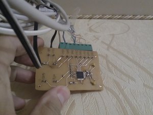

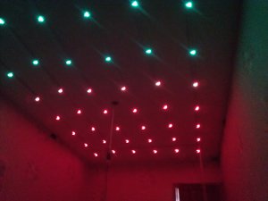

Сделал на досуге прототип контроллера, на ардуине для анимации светодиодной подсветки потолка
WP_001610.jpg (3473 просмотра) <a class='original' href='./download/file.php?id=86641&sid=33a3975f870f5d7d5468c9d5f9d9fbf8&mode=view' target=_blank>Загрузить оригинал (784.85 КБ)</a>
И получилась забавная штука:
https://www.youtube.com/watch?v=RdVnMQD8BFw
Правда камера телефона как-то четко отрисовывает каждый модуль, на самом деле всё более расплывчато.....
Сами модули крепил к потолку, а потом на расстоянии 10 см закреплен навесной потолок.

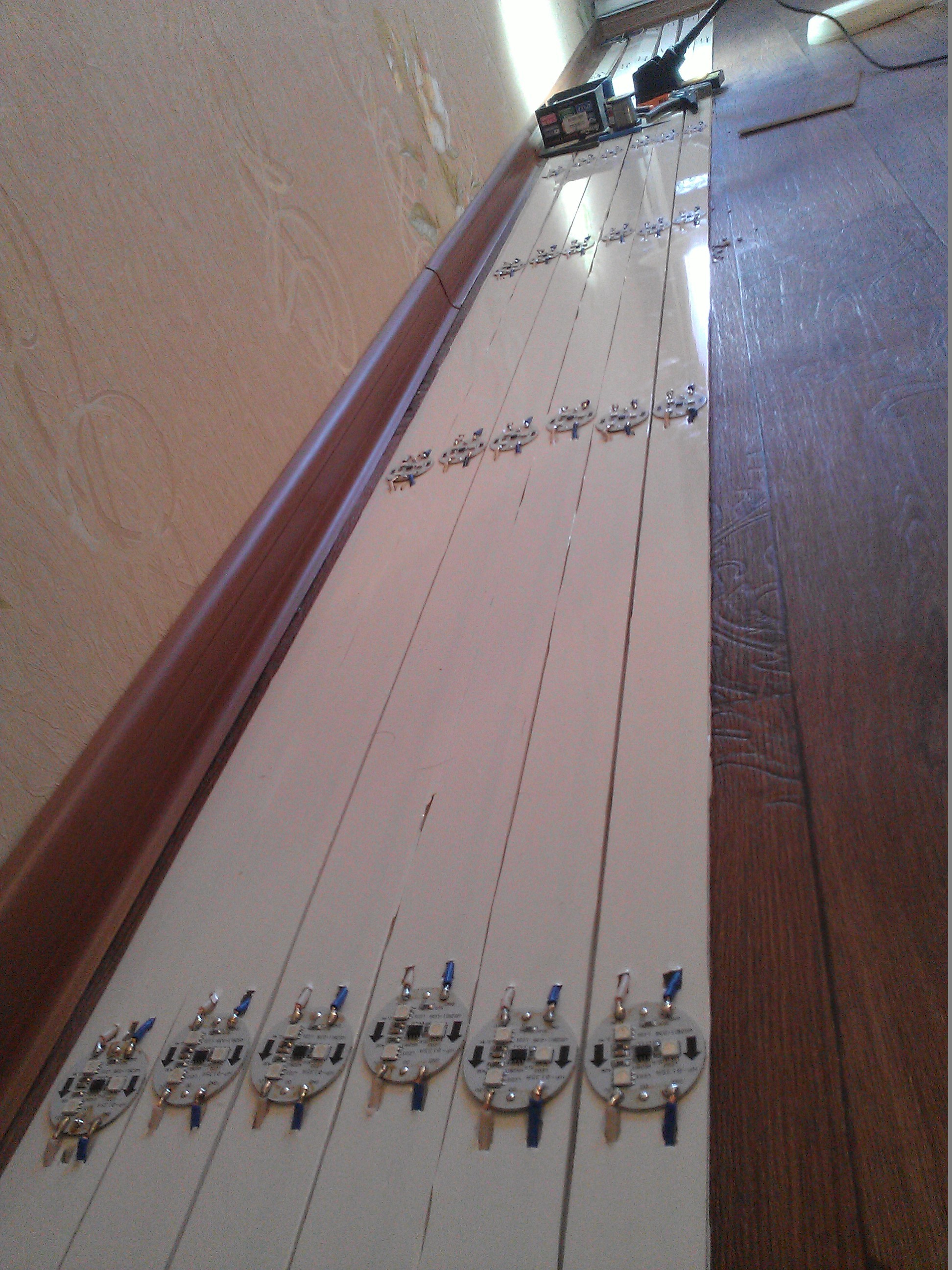

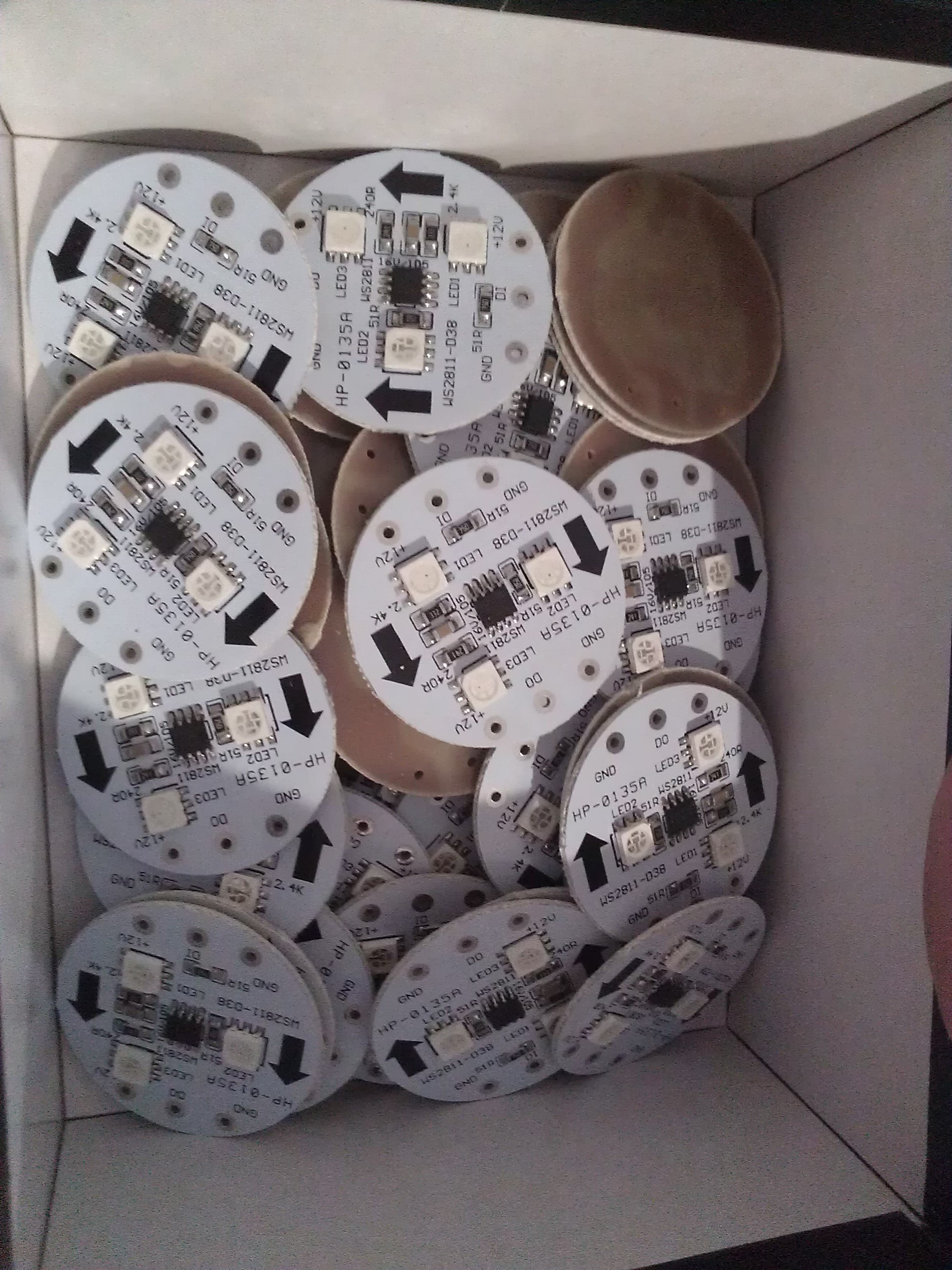

Модульки RGB вот такие:
WP_001063.jpg (3473 просмотра) <a class='original' href='./download/file.php?id=86642&sid=33a3975f870f5d7d5468c9d5f9d9fbf8&mode=view' target=_blank>Загрузить оригинал (1.04 МБ)</a>

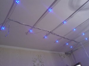

А вот как это выглядело у меня при монтаже:
WP_001070.jpg (3473 просмотра) <a class='original' href='./download/file.php?id=86643&sid=33a3975f870f5d7d5468c9d5f9d9fbf8&mode=view' target=_blank>Загрузить оригинал (1.09 МБ)</a>
WP_001071.jpg (3473 просмотра) <a class='original' href='./download/file.php?id=86644&sid=33a3975f870f5d7d5468c9d5f9d9fbf8&mode=view' target=_blank>Загрузить оригинал (784.7 КБ)</a>
WP_001075.jpg (3473 просмотра) <a class='original' href='./download/file.php?id=86645&sid=33a3975f870f5d7d5468c9d5f9d9fbf8&mode=view' target=_blank>Загрузить оригинал (947.91 КБ)</a>
WP_001077.jpg (3473 просмотра) <a class='original' href='./download/file.php?id=86646&sid=33a3975f870f5d7d5468c9d5f9d9fbf8&mode=view' target=_blank>Загрузить оригинал (521.02 КБ)</a>

И вот что, этим реально кто то пользуется?
Я кроме психушки ни где бы не рискнул поставить такую подсветку, чесн слово.
Re: Мои увлечения, и прочие штуки :-)
Я каждым модулем из 48 штук могу индивидуально управлять, т.е. задавать цвет, яркость.
Если включить моргание как на новогодней елке, то это быстро надоедает. Но я как-бы такой режим и не будет включен у меня в конечной версии.
Задумка тут такая, в связи с тем что светлое время суток у нас (где я живу) достаточно короткое, то и просыпаться когда за окном темнота, сложновато, а у меня по расписанию в 6-10 начинает понемногу светать, к 6-30 уже яркость максимальная, причем только в районе моей кровати с женой, а у ребенка, над ним свет, с небольшой задержкой, т.к. его поднимаем позже...
Пару раз так пробовал, вроде удобно получается, нет того неприятного эффекта когда глаза слепит, от резкого пробуждения, просто алгоритм в контролере ещё сыроват, и все не хватает времени доделать....
Так-же понравился эффект падающей звезды.
Ну и конечно есть возможность просто выбрать любой один цвет подсветки.

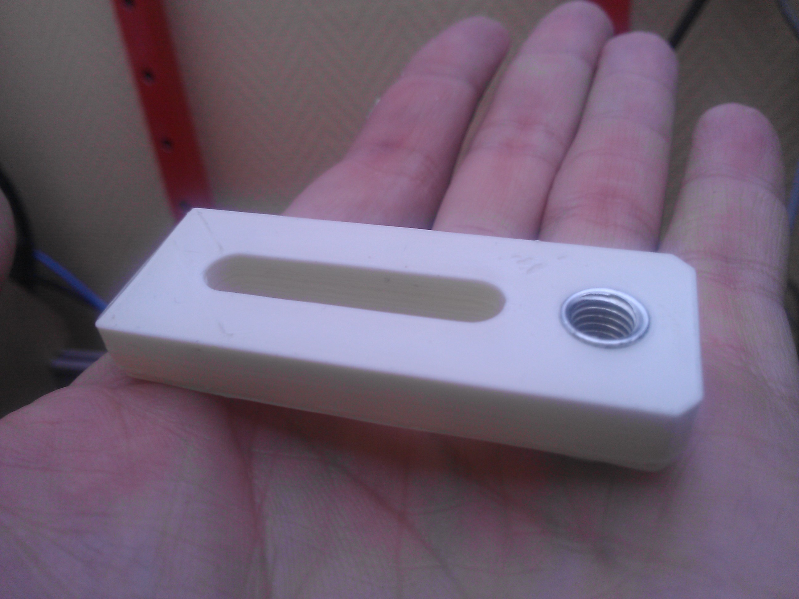

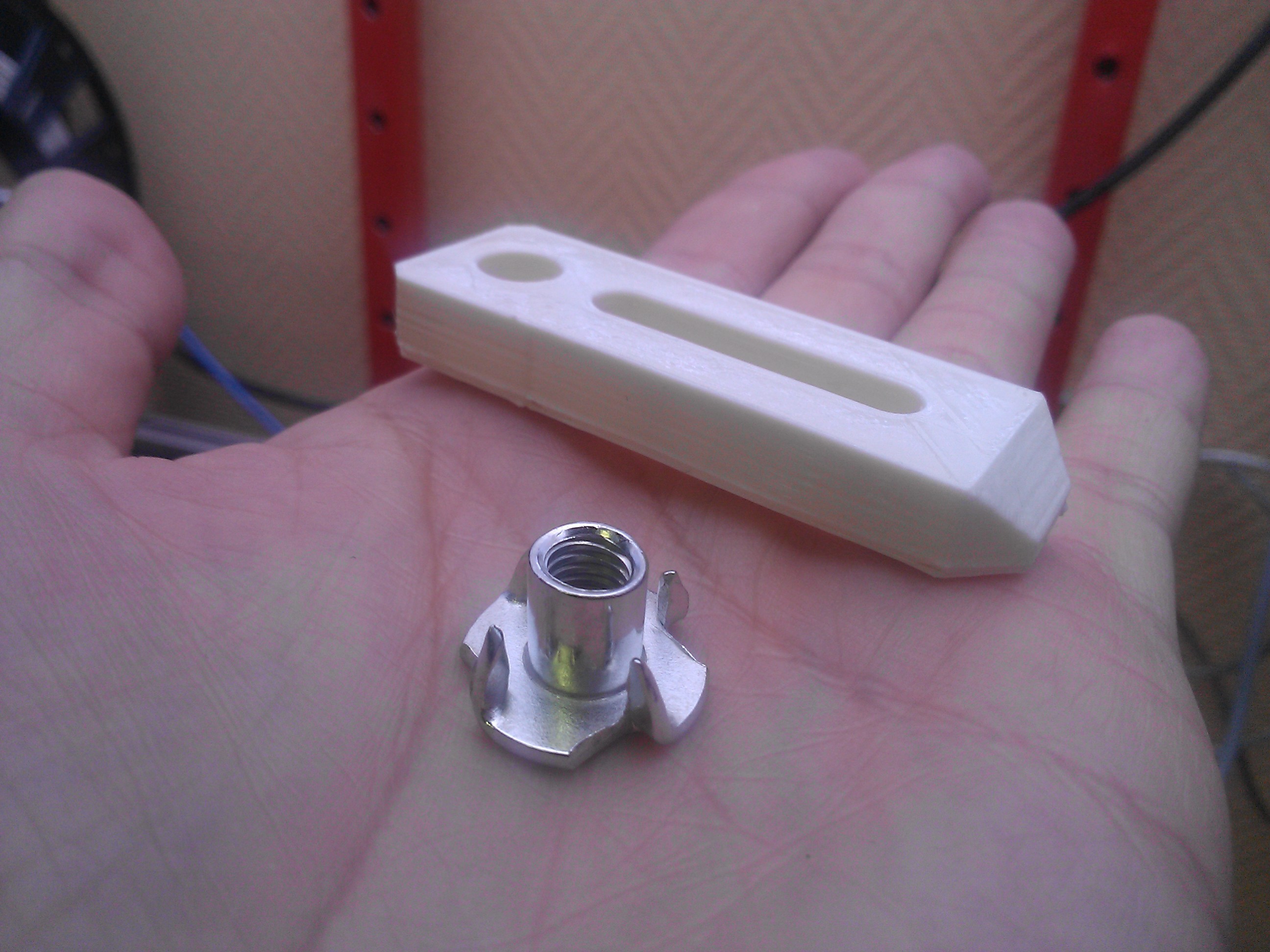

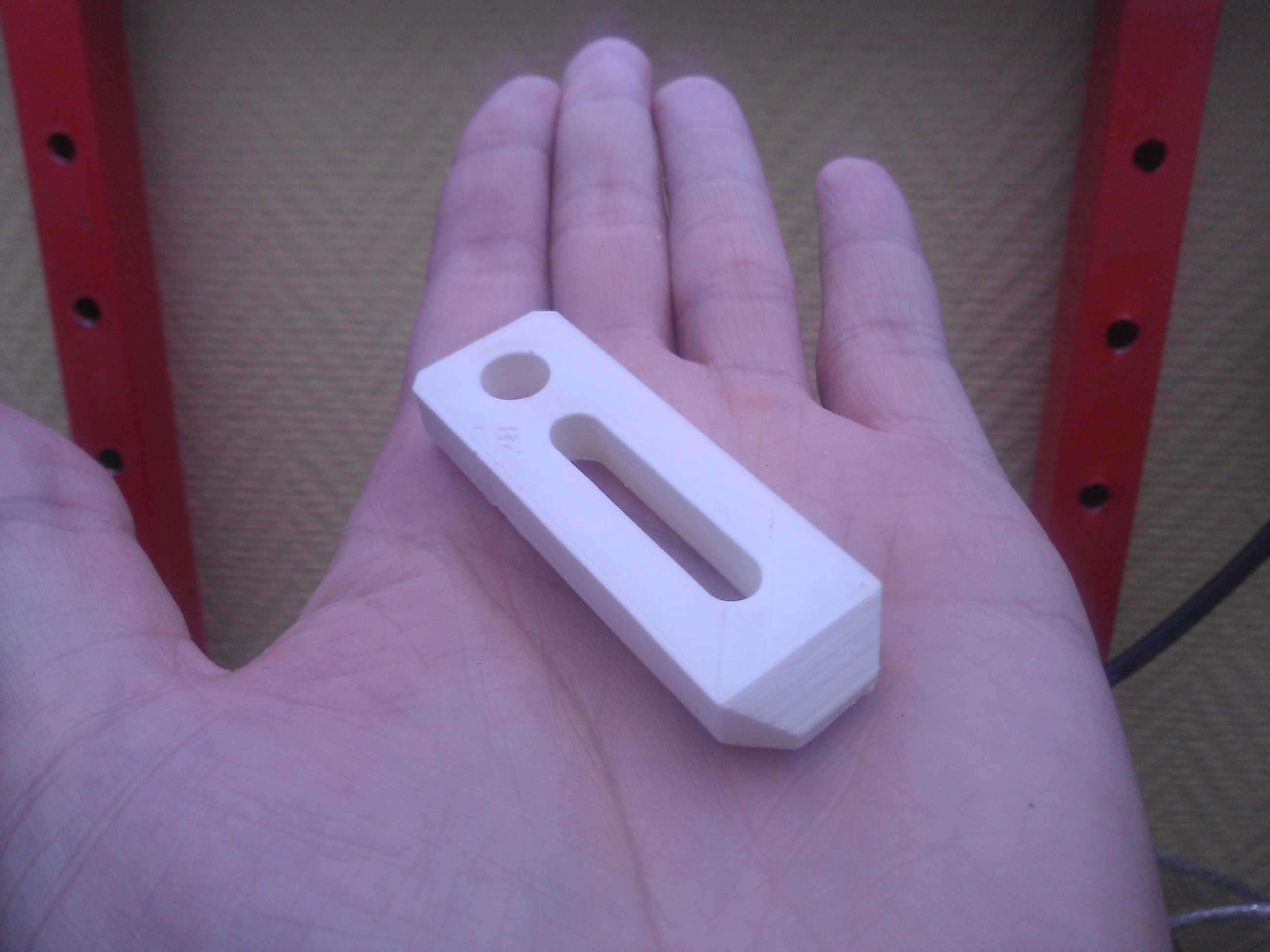

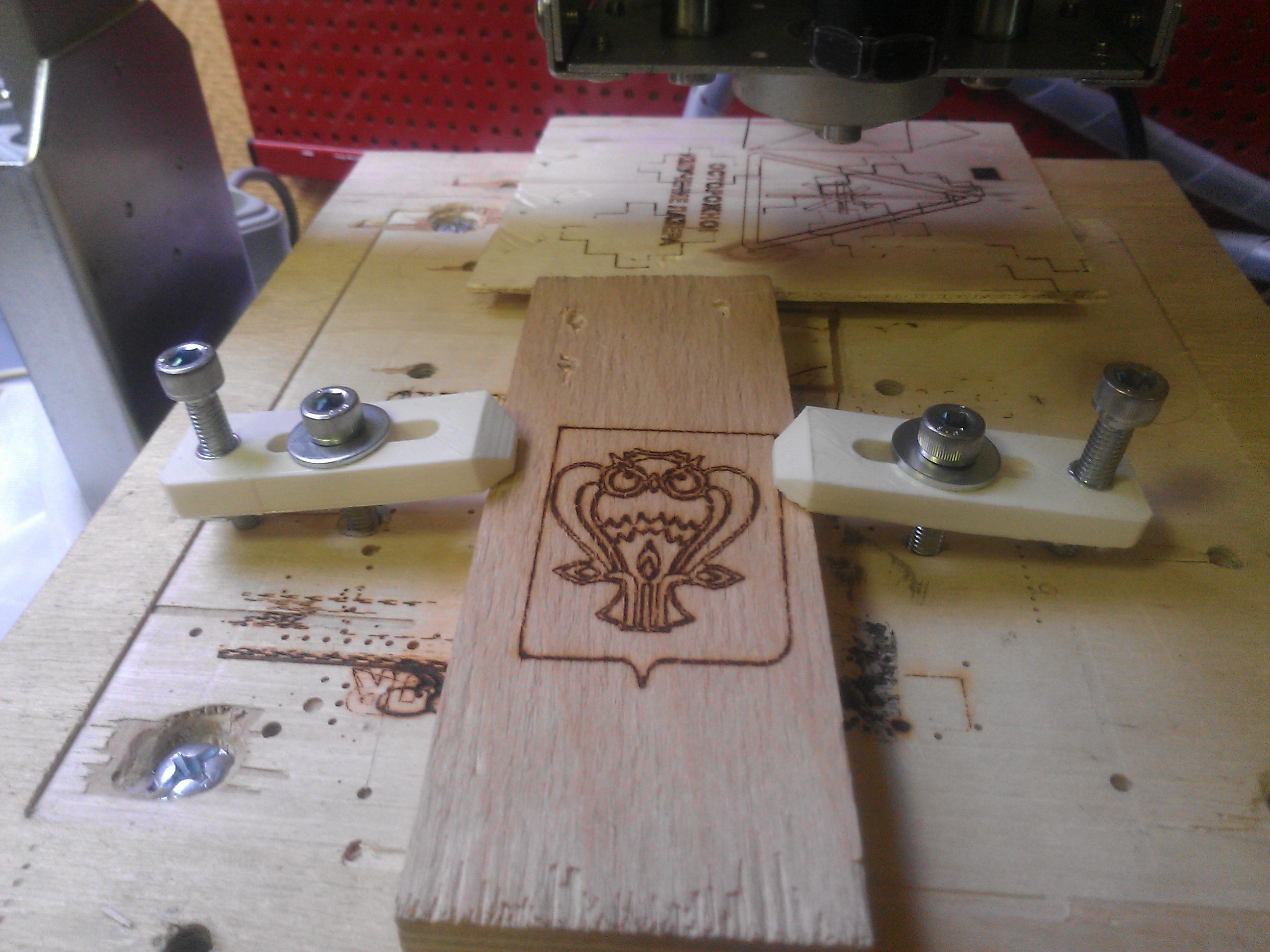

Из fusion детальки печатать уже легко получается, например прижимы:
WP_001613.jpg (3382 просмотра) <a class='original' href='./download/file.php?id=87093&sid=33a3975f870f5d7d5468c9d5f9d9fbf8&mode=view' target=_blank>Загрузить оригинал (609.82 КБ)</a>
WP_001614.jpg (3382 просмотра) <a class='original' href='./download/file.php?id=87094&sid=33a3975f870f5d7d5468c9d5f9d9fbf8&mode=view' target=_blank>Загрузить оригинал (706.37 КБ)</a>
WP_001615.jpg (3382 просмотра) <a class='original' href='./download/file.php?id=87095&sid=33a3975f870f5d7d5468c9d5f9d9fbf8&mode=view' target=_blank>Загрузить оригинал (612.2 КБ)</a>
WP_001616.jpg (3382 просмотра) <a class='original' href='./download/file.php?id=87096&sid=33a3975f870f5d7d5468c9d5f9d9fbf8&mode=view' target=_blank>Загрузить оригинал (877.44 КБ)</a>

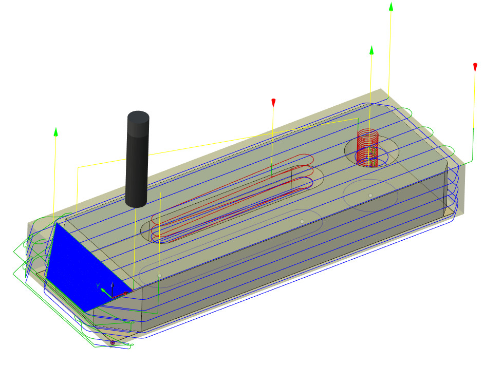

Но вот в fusion получить траекторию фрезеровки, что-то не очень получается, может кто знает где есть вменяемые видео-уроки, по CAM? :-)

selenur писал(а):может кто знает где есть вменяемые видео-уроки, по CAM?
Забей в поиске "inventorCAM", у fusion360 абсолютно идентично построен КАМ-модуль
Вот, например:
https://www.youtube.com/watch?v=7K4llGU ... X3wIum-hFF
selenur писал(а):Но вот в fusion получить траекторию фрезеровки, что-то не очень получается, может кто знает где есть вменяемые видео-уроки, по CAM?
Что-то сложное? 3D?
Что-то сложное? 3D?
Неа, вот этот-же прижим, http://a360.co/2bG8o7h только изготовить путем фрезеровки, там куча вариантов 2D и 3D фрезеровки, но пока не понял как ими пользоваться. :-)

selenur писал(а):
Что-то сложное? 3D?
Тут сплошное 2d :D
face, 2d circular (паз и отверстие), 2d contour
Или что-то другое непонятно?
igorvpetrov писал(а): Тут сплошное 2d :D
C face понятно, а вот 2d circular (паз и отверстие) позволяет только выбрать контуры окружностей, и вот тут я завис...
там 2d contour по контуру паза подойдет. я проверил.
только лучше нижний контур выбирать.
Спасибо! вечером проверю ;-)
Накидал по-быстрому в общем проекте три операции для этой модели.
Можете вечером взглянуть - http://a360.co/2aZ97KH . Подачи и обороты ставятся индивидуально.
2016-08-17_202702.jpg (3310 просмотров) <a class='original' href='./download/file.php?id=87104&sid=33a3975f870f5d7d5468c9d5f9d9fbf8&mode=view' target=_blank>Загрузить оригинал (178.04 КБ)</a>
MX_Master писал(а):Накидал по-быстрому в общем проекте три операции для этой модели.
Посмотрел как ты сделал, заглянул в свойства, и теперь получилось самому сделать тоже самое. Спасибо огромное :-)

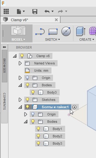

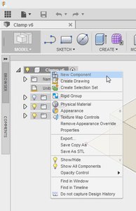

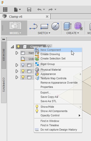

Сейчас черчу свой станок, и слева меню со списком компонентов, которых становиться всё больше и больше, и хотелось-бы сгруппировать их, например болты, моторы, гайки, и т.д. это в fusion возможно? пока нашел только возможность группового выделения элементов .... :wik:
Создать новый компонент и туда перетащить мышью (:
2016-08-18_203154.jpg (3239 просмотров) <a class='original' href='./download/file.php?id=87161&sid=33a3975f870f5d7d5468c9d5f9d9fbf8&mode=view' target=_blank>Загрузить оригинал (42.45 КБ)</a>
2016-08-18_203321.jpg (3239 просмотров) <a class='original' href='./download/file.php?id=87160&sid=33a3975f870f5d7d5468c9d5f9d9fbf8&mode=view' target=_blank>Загрузить оригинал (32.4 КБ)</a>
А я по видео урокам, смотрел что многие body преобразовывали в компонент, например в болт, и потом уже компонент копировали, столько раз, сколько нужно было болтов, а получается что множество болтов должны оставаться как body, и их группировать в один компонент, правильно?

selenur писал(а):А я по видео урокам, смотрел что многие body преобразовывали в компонент, например в болт, и потом уже компонент копировали, столько раз, сколько нужно было болтов, а получается что множество болтов должны оставаться как body, и их группировать в один компонент, правильно?
В компоненте могут быть вложенные компоненты, так что насчёт body не заморачивайся.
В компонент их преобразовывали потому, что с body ни joint, ни as a built joint делать нельзя.
Кстати, при копировании и тел и компонентов надо учитывать, что разорвать связь с оригиналом нельзя (пока нельзя - это признанная ошибка) и если в копии надо менять что-то, то рекомендуют использовать paste new.
