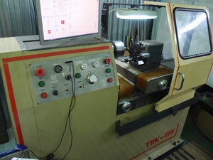

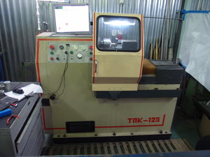

Потихоньку приобретает человеческий вид.

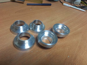

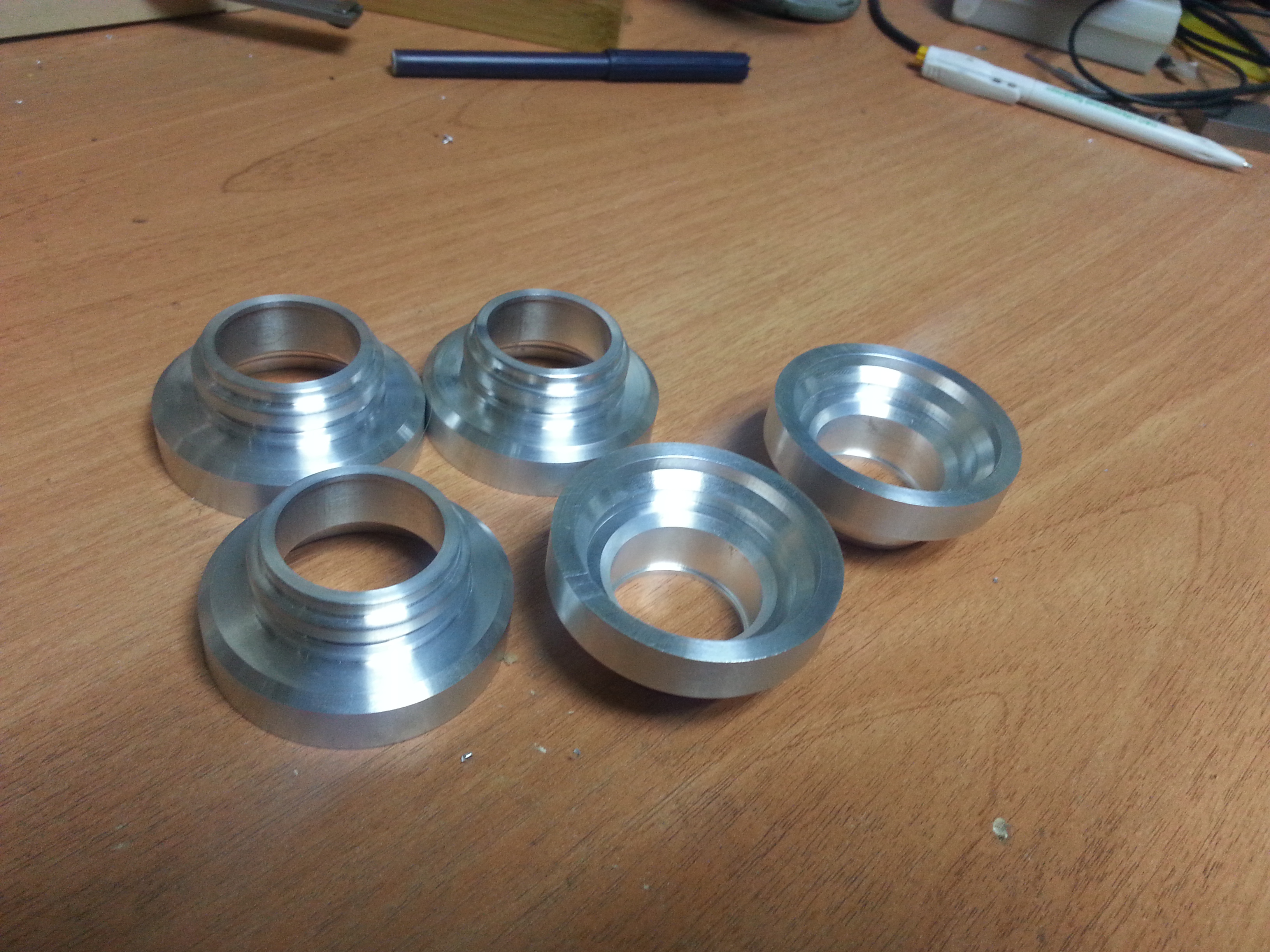

Первые детальки.
Сотку на дюрали ловит легко.
Надо теперь по стали попробовать.

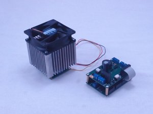

mikehv писал(а): На приводе шпинделя стоит постоянник на 2,2 кВт. Родного управления не осталось. Спаял схему управления на TDA1085 из темы http://www.chipmaker.ru/topic/36911/page__hl__1085. Теперь двигатель управляется сигналом 0-10В. Обратная связь от тахогенератора.
Идем по вашим стопам, сегодня руки дошли до подключения ГП Подключил. Крутит, не регулирует, Вернее запуск отрабатывает, но при уменьшении сигнала-задатчика, останавливается.
Начал разбираться. Оказалось сигнал с тахоггенератора, не переменный ток , амплитуда и частота которого зависят от скорости вращения, а постоянный, уровень зависит от оборотов, а полярность от направления вращения.
Так вот вопрос - как вы подключили к схеме сигнал с тахогенератора ?
Через делитель к 4 ноге микросхемы?
как обошли смену полярности при смене направления вращения?
Мне в процессе модернизации подвернулся частотник на 2,2 кВт векторный. И я решил что лучше поставить асинхронник. Что и сделал. Сейчас стоит 2,2 кВт 1500 оборотов. Кручу до 100 Гц.
Но схема на TDA работала. Дросселя не хватало только на выходе. Тахогенератор подключен к 4 ноге, как на схеме. Смену направления вращения мне кажется можно решить с помощью внешних пускателей, которые будут просто механически менять полярность.

то есть есть тупо обмотку тахогенратора подключили к 4 ноге, как показано на схеме (с теми же номиналами ) и работало?
просто, когда движок на полную крутит, на этой обмотке напряжение около 150 вольт...
а то я схему тестировал с дрелью http://www.cnc-club.ru/forum/viewtopic. ... 35#p248335
но в качестве тахогенератора был шаговик Сейчас уже все собрано на панели электроавтоматики станка.

odekolon писал(а):то есть есть тупо обмотку тахогенратора подключили к 4 ноге, как показано на схеме (с теми же номиналами ) и работало?
Да как на схеме. С теми же номиналами. 150 вольт не может быть. Это наверное какой то другой выход. Завтра посмотрю табличку на моторе. там написано напряжение на обороты для тахогенератора.

я тестером не замерял, но резистор 2 кОм сгорел нафиг, осциллографом тыкнулся, делитель был 1:10 вход 5в\дел было 3 деления на максимальных оборотах , но точно я не замерял, просто зафиксировал порядок.

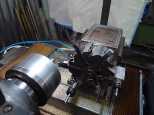

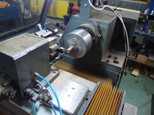

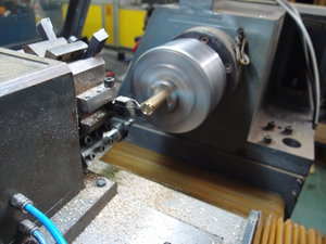

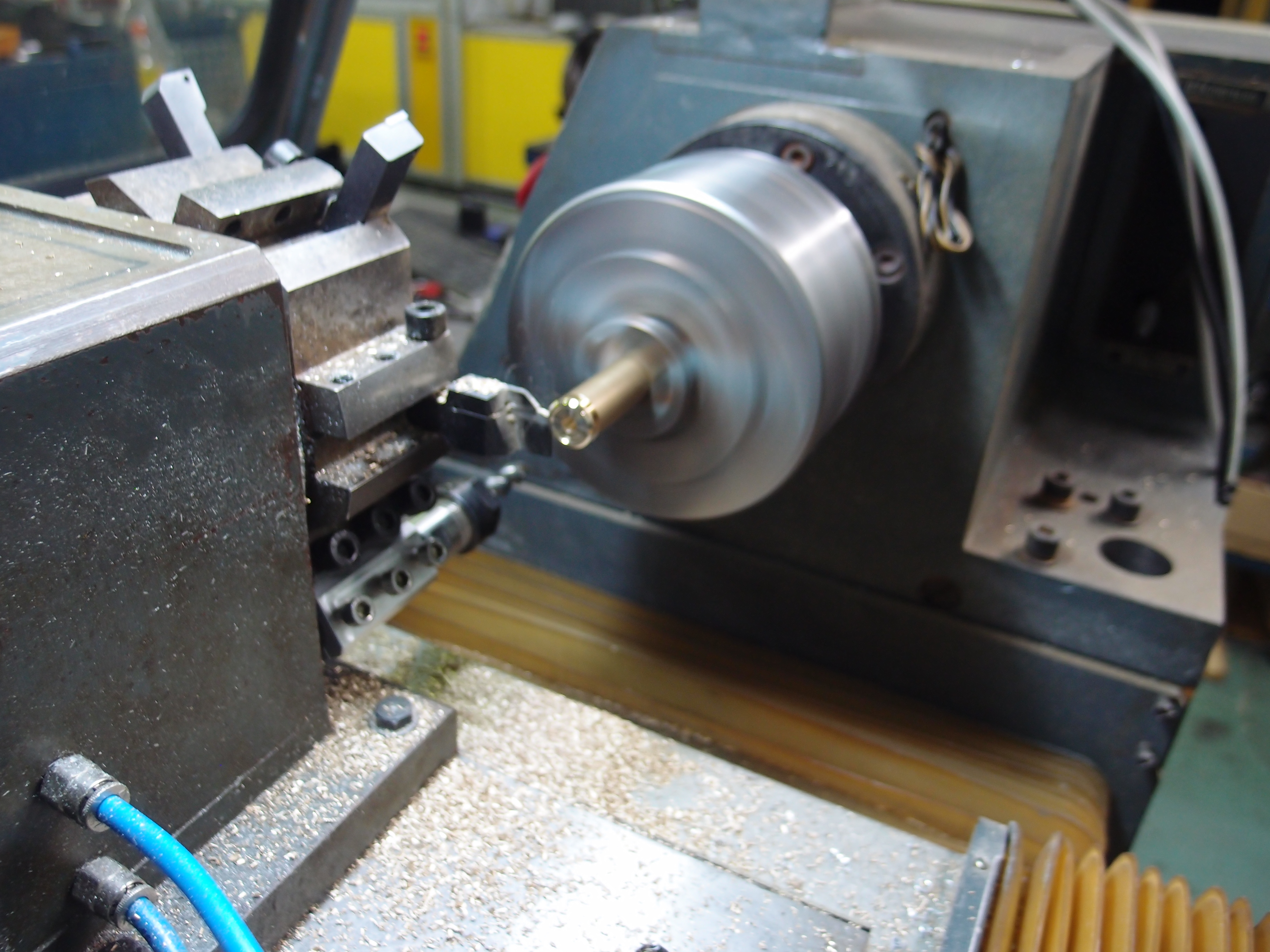

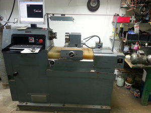

Мы тоже дали жизнь какашке-тпкашке
P8120973.JPG (5980 просмотров) <a class='original' href='./download/file.php?id=86805&sid=949267266f34491d26089a10ec67de80&mode=view' target=_blank>Загрузить оригинал (4.03 МБ)</a>
P8120972.JPG (5980 просмотров) <a class='original' href='./download/file.php?id=86806&sid=949267266f34491d26089a10ec67de80&mode=view' target=_blank>Загрузить оригинал (4.3 МБ)</a>
P8120971.JPG (5980 просмотров) <a class='original' href='./download/file.php?id=86807&sid=949267266f34491d26089a10ec67de80&mode=view' target=_blank>Загрузить оригинал (4.12 МБ)</a>
P8120970.JPG (5980 просмотров) <a class='original' href='./download/file.php?id=86808&sid=949267266f34491d26089a10ec67de80&mode=view' target=_blank>Загрузить оригинал (4.43 МБ)</a>
P8120969.JPG (5980 просмотров) <a class='original' href='./download/file.php?id=86809&sid=949267266f34491d26089a10ec67de80&mode=view' target=_blank>Загрузить оригинал (4.02 МБ)</a>
постельникoof
Сообщения: 30
Зарегистрирован: 08 фев 2015, 13:44
Репутация: 29
Настоящее имя: постельников
Re: Модернизация ТПК-125
Сообщение постельникoof »
https://youtu.be/zvmD2jc_g1Q
в работе чертенок

57 шаговики
не к добру быстро гонять -там мелкий шаг на родном винте
резьбу еще не пробовали , но потенциальные проблемы предвижу
контроллер шпинделя еще не совершенство
