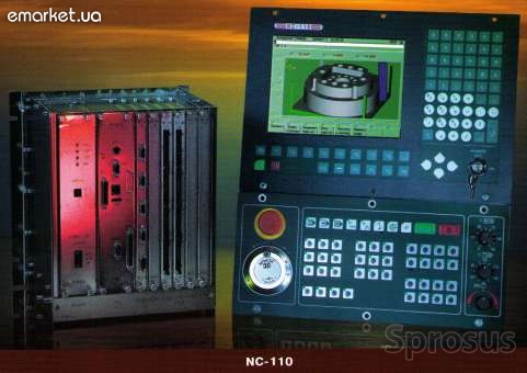

Re: Вектроник А4-12: от заказа до горовности
solanto писал(а):И у нас тоже так было. Значит это экранирование от помех.
Ну, так понятно, что от помех :hehehe:
Причём, там не просто железный ящик, а каждый блок в своём отдельном экране.
Вот нашел картинку, только мелкая, ну да ладно. Слева как раз блоки чпу, каждый в своем экране
