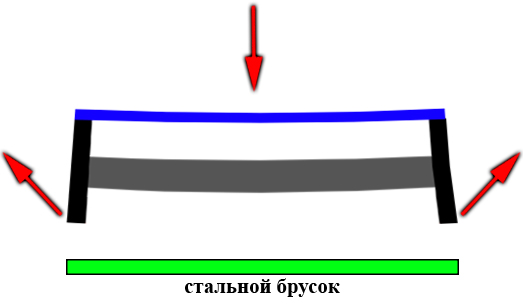

А стальными брусками скрутить опоры снизу (в местах крепления ножек). Чтобы при нагрузке сверху опоры не разъезжались в стороны.

Re: Вектроник (Vektronik) А4 (сборка, наладка, замеры)
Добавлено: 28 ноя 2014, 12:49
AlexNikov
Дрюня писал(а):Не думаю, что стальные бруски помогут сверху, может тогда лучше уголки, по типу как на Альтернативе2?
Это и приму за рабочий вариант, спасибо:)
p.s. Думаю только что уголок нужен явно не алюминиевый? Оцинкованная сталь мб?
