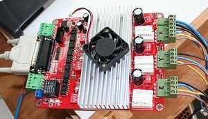

Вот хоть убейте упёрлись мы с другом в эту плату,Прошу прояснить на ней можно построить что то достойное?

Новичок писал(а):Вот хоть убейте упёрлись мы с другом в эту плату,Прошу прояснить на ней можно построить что то достойное?
Нет.
Берите драйверы Лидшайновские.

В красной, как и в синей плате все нормально для начального уровня ознакомления работы и управления станком через спец программы (Mach, Emc2 и так далее...). На ней можно достойно изучить основу чпу и борьбу с косяками.

Raptirius писал(а):В красной, как и в синей плате все нормально для начального уровня ознакомления работы и управления станком через спец программы (Mach, Emc2 и так далее...). На ней можно достойно изучить основу чпу и борьбу с косяками.Вы тролль?

Я, вроде бы видел такие,
Но я говорил про самую дешевую синюю и самую дешевую красную.
Новичок писал(а):Прошу прояснить на ней можно построить что то достойное?
Достойное - не получится, но для начала - проверить, как станок ездит, попробовать что-то вырезать - вполне подойдет.

michael-yurov писал(а):Достойное - не получится, но для начала - проверить, как станок ездит, попробовать что-то вырезать - вполне подойдет.
Вот за это тоже спасибо,наверное её возьму для начала,поганяю недельку другую,научусь в прогах ходить,а потом и дельную электронику возьму,а эту отдам кому нибудь для поддержание станочного движения.))Просто если сожгу то не жалко,стоит не дорого,ну я надеюсь вы меня понимаете.
