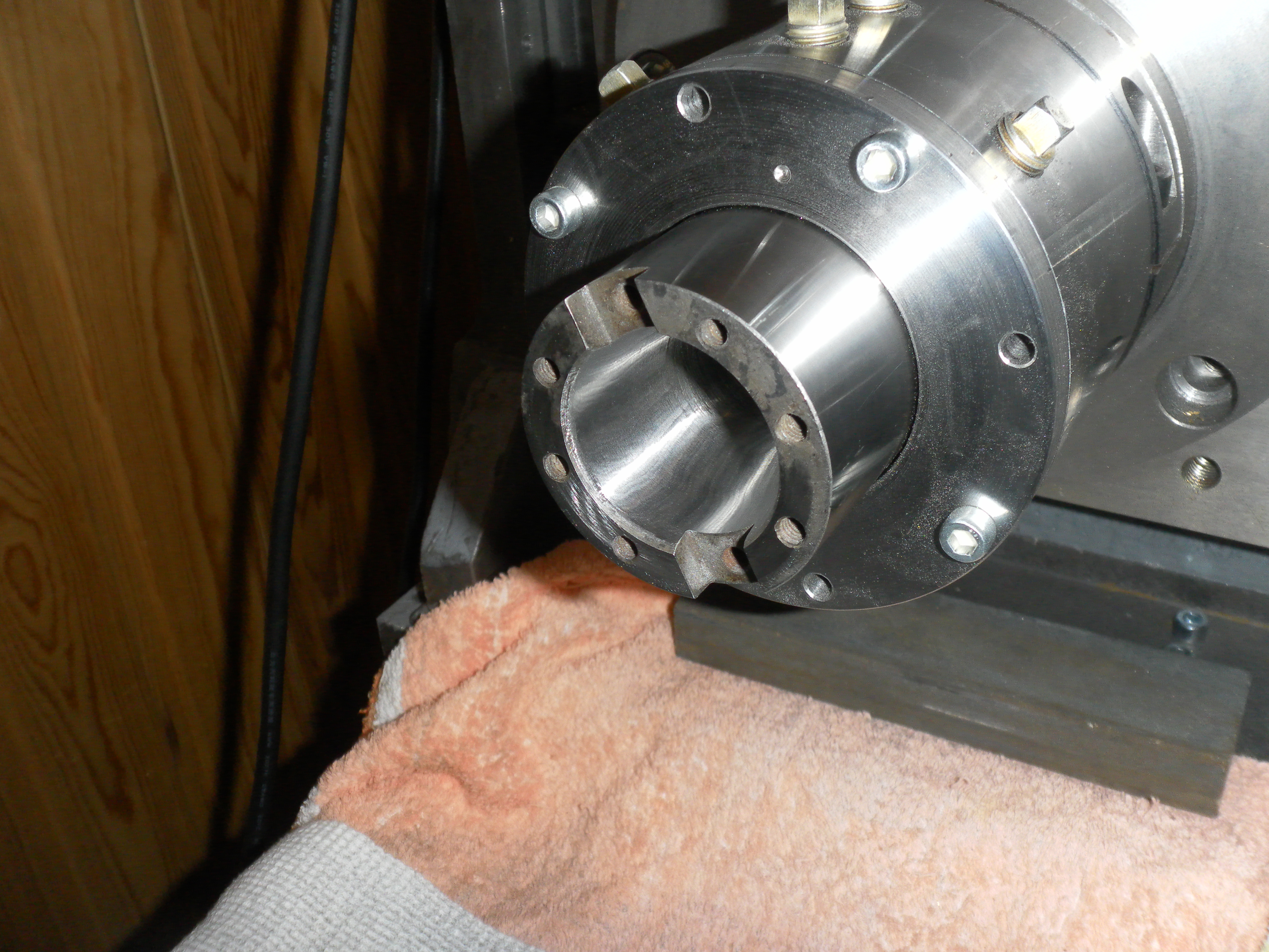

konyshevk
Сообщения: 517
Репутация: 698
Откуда: Челябинск
Re: ЧПУ фрезер по стали на балконе
Сообщение konyshevk »
aftaev писал(а):
konyshevk писал(а):(что-бы большей площадью камня брал)
чем больше площадь камня тем жестче должен быть станок.
На такой камень (24мм) жесткости станка больше чем достаточно , Оправка длинновата ,но ничего не дробила (обычно на шлифовке это сразу проявляется)
Даешь коллективный разум !

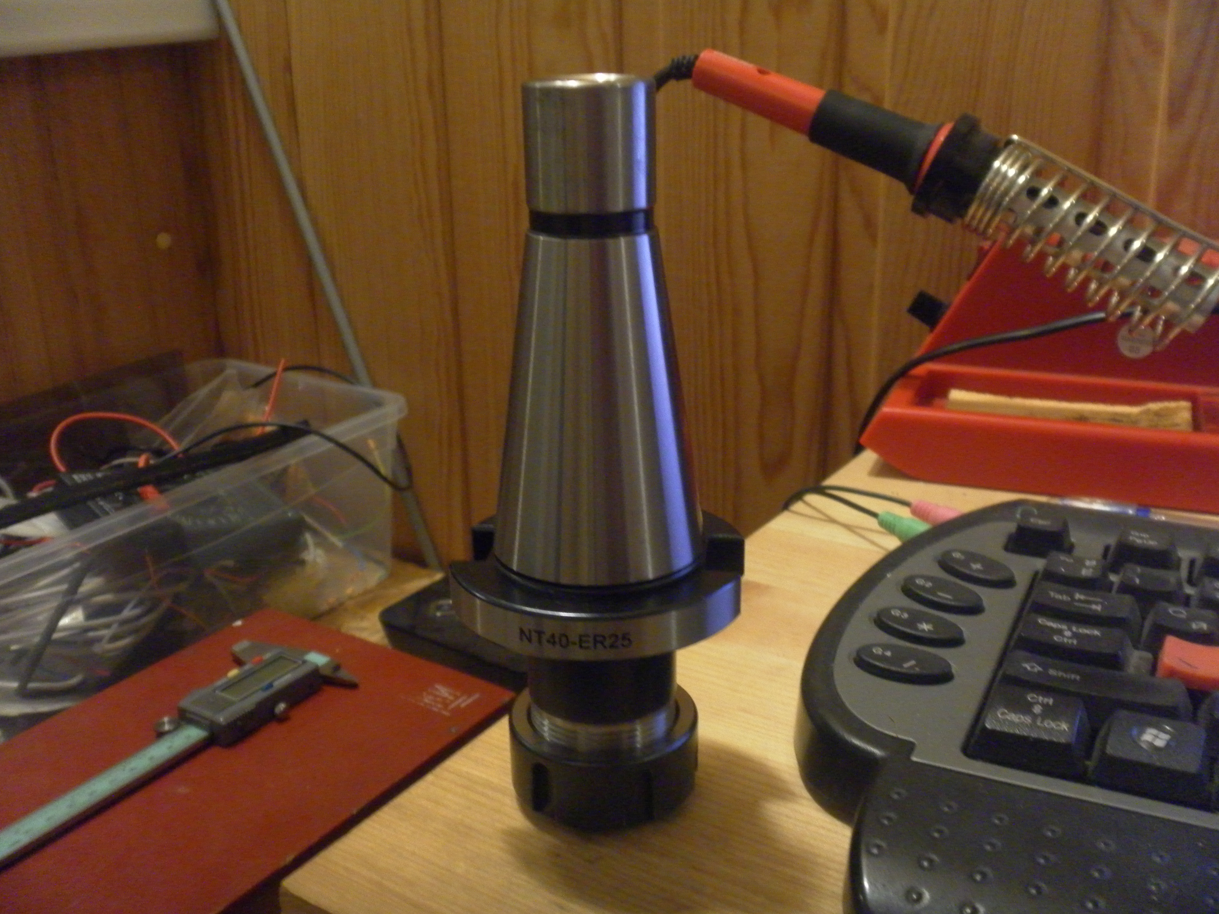

konyshevk
Сообщения: 517
Репутация: 698
Откуда: Челябинск
Проверочная оправка (не китай ,СИЗ)
оправка (3491 просмотр) <a class='original' href='./download/file.php?id=27889&sid=3b2541f0b5eb845a1b237f4b4b32106c&mode=view' target=_blank>Загрузить оригинал (3.88 МБ)</a>
оправка

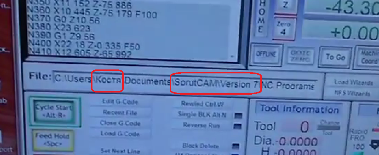

Костя и на СпрутКаме работаешь :)
konyshevk
Сообщения: 517
Репутация: 698
Откуда: Челябинск
Да , что-то повер-мил мне плохо дается (по программе определили - глаз наметан )
спрут за два дня освоил
konyshevk писал(а):(по программе определили - глаз наметан )
123.png (3403 просмотра) <a class='original' href='./download/file.php?id=27966&sid=3b2541f0b5eb845a1b237f4b4b32106c&mode=view' target=_blank>Загрузить оригинал (271.89 КБ)</a>

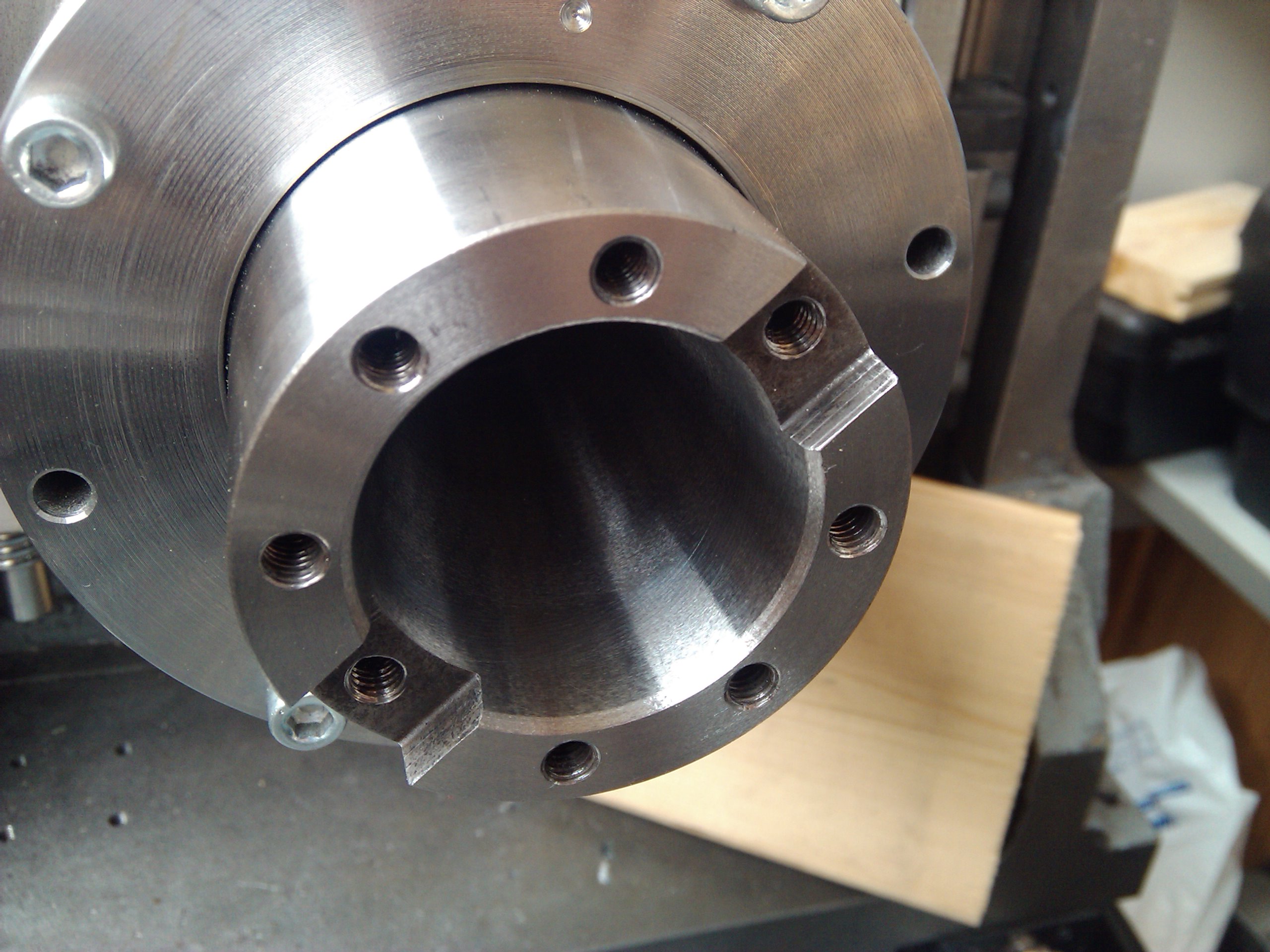

konyshevk
Сообщения: 517
Репутация: 698
Откуда: Челябинск
Результаты по шлифовке - все отлично
https://www.youtube.com/watch?v=XeqsnZdZHVY
так я камень правилhttps://www.youtube.com/watch?v=pvtHmWzcrMI
Вот он готовый шлифованный со всех сторон шпиндель - биение 0 (индикатор не шевелится!!!) (3247 просмотров) <a class='original' href='./download/file.php?id=28049&sid=3b2541f0b5eb845a1b237f4b4b32106c&mode=view' target=_blank>Загрузить оригинал (625.87 КБ)</a>
