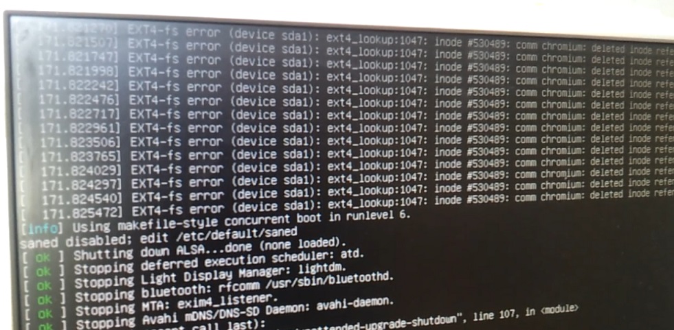

при выключении резко проскакивает такое, снял видео и сделал скрин. Хром в момент выключения был открыт (chromium)
6666777.jpg (3510 просмотров) <a class='original' href='./download/file.php?id=36338&sid=d89daa9c60c6ba24bf721f0cffccc469&mode=view' target=_blank>Загрузить оригинал (167.16 КБ)</a>
Re: Модернизация WABECO СС-F100
Попрощайся с SSD...
