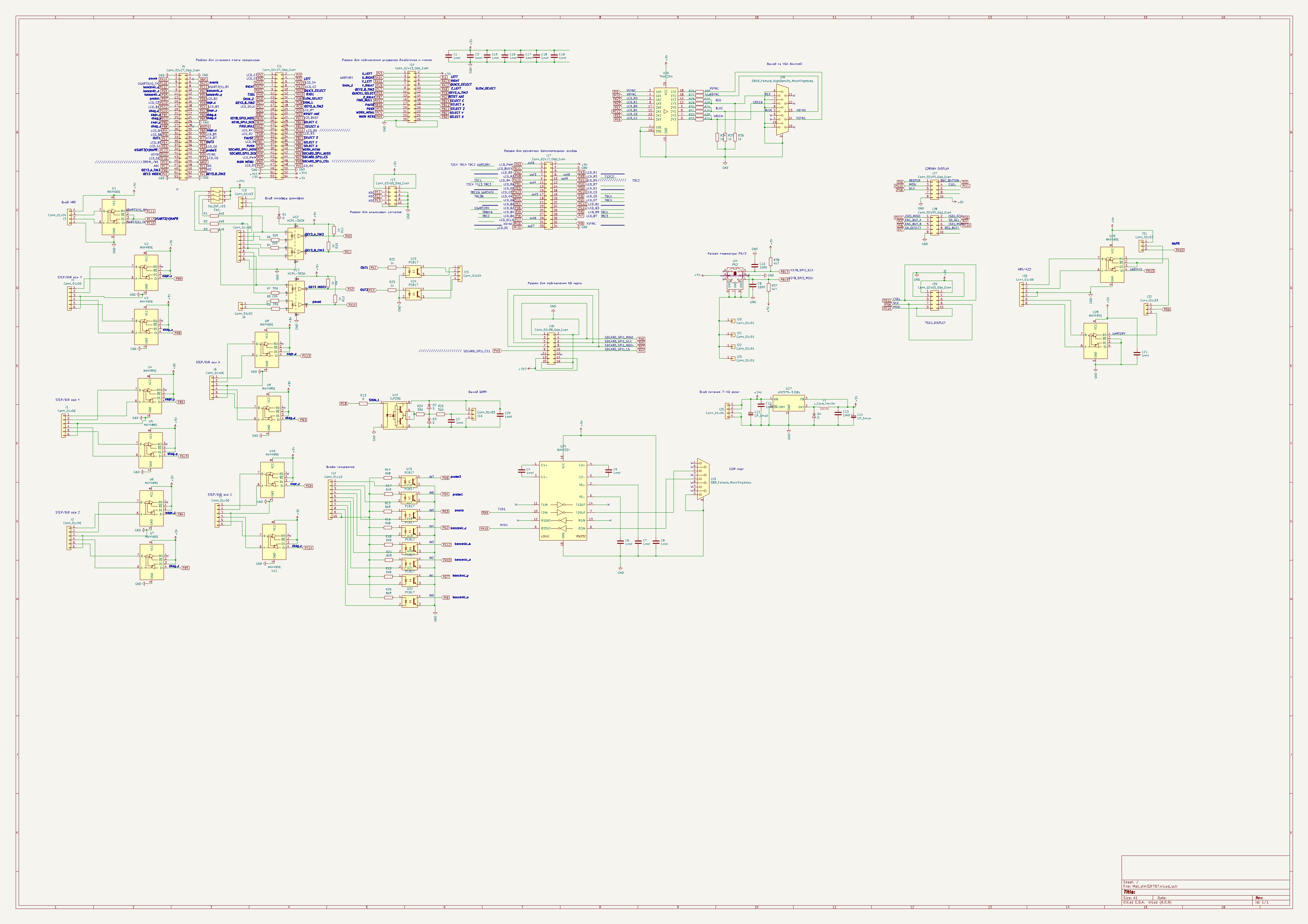

Материнская плата процессора.jpg (1352 просмотра) <a class='original' href='./download/file.php?id=205365&sid=ac1162d2c9e4fe1bbcbe46f40dc45d63&mode=view' target=_blank>Загрузить оригинал (1.31 МБ)</a>
Схема платы ЧПУ для установки китайской платы с микроконтроллером.
https://aliexpress.ru/item/100500453279 ... 9499604519
Зарегестрировался на гитхабе.Ник sergeymycnc.

Почему-то качество картинки низкое.В оригинале все читаемо.Может как-то переправить на гитхаб?

Михаил,Могу скинуть на гитхаб весь проект в KICAD е?

sidor094 писал(а): Михаил,Могу скинуть на гитхаб весь проект в KICAD е?
Да. Как примешь приглашение на гитхабе, создай отдельный репозиторий (внутри организации ncbox) и закидывай туда проект.
sidor094 писал(а): Схема платы ЧПУ для установки китайской платы с микроконтроллером.
sidor094 писал(а): Почему-то качество картинки низкое.В оригинале все читаемо.
Такие схемы желательно в PDF оставить (или где там они были в оригинале). Как растровые картинки такие схемы всегда будут неточные, мыльные. Лучше векторные форматы использовать.

это каким драйверам нужен 485 для степов?

Материнская плата процессора.pdf
(1.08 МБ) 142 скачивания
плата в формате пдф.

vtgmfg писал(а): это каким драйверам нужен 485 для степов?
На сервоприводах часто 2 входа 1- низкоскоростной оптронный и 2 -высокоскоростной -диффиренциальный.А 485 легко подключается к любому из них напрямую.

ээ.. то есть при работе по оптронному входу серводрайвер доумножает колво импульсов или просто не может развить полную скорость? просто непонятно накой в любительском станке разрешающая способность енкодера сервы..

Просто поставил для совместимости при желании запросто подключить к диф входам.Кроме того запросто подключается к любому оптронному входу.Имеют мощную защиту выходов .Сам немного занимался приводами и ставил на них разные входа.Ну и какие еще варианты? Может открытый коллектор? На некоторых драйверах нужно более высокое напряжение на вход.Но тут вопрос выбора.Универсального варианта нет.Да и цена у этих драйверов достаточно низкая.

vtgmfg писал(а): то есть при работе по оптронному входу серводрайвер доумножает колво импульсов или просто не может развить полную скорость?
При чем тут любительский станок? Серводрайвер что на любительском,что на профессиональном может быть один и тот же.На работе в основном используем дельту.Раньше пробовали еще омроны,но отказались от них.Дороже ,а по работе разницы не заметили.Нет смысла изучать разные драйвера .Проще пользоваться наиболее знакомыми.И на дельте и на омроне оптроны работают до 200 кгц.Все что выше- диф вход.Что по разрешн=ению энкодеров то не помню но достаточно высокое для мегагерцовых шагов на полной скорости.Нам пока хватает оптронов,

высокое разрешение энкодера как бы предполагает высокую разрешающую способность там чето уже нанометры получаются, а та в свою очередь тянет за собой высокую частоту если хочется при этом еще и обороты развивать.

vtgmfg писал(а): высокое разрешение энкодера как бы предполагает высокую разрешающую способность там чето уже нанометры получаются
Не совсем так.Высокое разрешение энкодера позволяет поднять все параметры привода.Но мы ,как правило программируем привод на минимальное разрешение системы чпу.На данный момент это микрон.Частота импульсов, в этом случае зависит от максимальной скорости перемещения.Например возьмем частоту в 200 кгц - это 200 мм.сек при микронном шаге, или 12 м/мин .Согласитесь,скорость высокая,но вполне реальная для некоторых станков.Например плазма.Правда на плазме микрон-лишнее,но в принципе,скорость вполне реальная.
под какую плату задумано?
