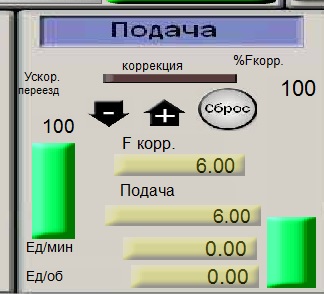

В Маче прям на ходу можно менять подачу(скорость обработки)
Мач.jpg (6456 просмотров) <a class='original' href='./download/file.php?id=15521&sid=fdcf8545f4493331a009ebf039d6a5a6&mode=view' target=_blank>Загрузить оригинал (31.39 КБ)</a>
Можно в Маче менять и холостые переезды. Для этого нужно в Маче на клавиатуре нажать ТАВ появится
Мач2.jpg (6456 просмотров) <a class='original' href='./download/file.php?id=15522&sid=fdcf8545f4493331a009ebf039d6a5a6&mode=view' target=_blank>Загрузить оригинал (113.11 КБ)</a>
где меняем 100% на нужное нам. Нажав ТАВ скрывается окно.

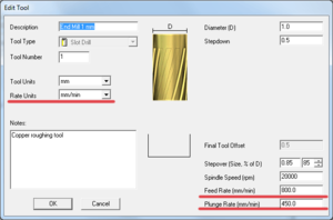

В Арткам Скорость можно настроить для каждого инструмента, как скорость подачи, так и скорость погружения в материал.
Только нужно быть внимательным и посмотреть, в каких единицах задается скорость. Обычно скорость задают в миллиметрах в минуту.
Untitled-1.png (6438 просмотров) <a class='original' href='./download/file.php?id=15529&sid=fdcf8545f4493331a009ebf039d6a5a6&mode=view' target=_blank>Загрузить оригинал (15.4 КБ)</a>

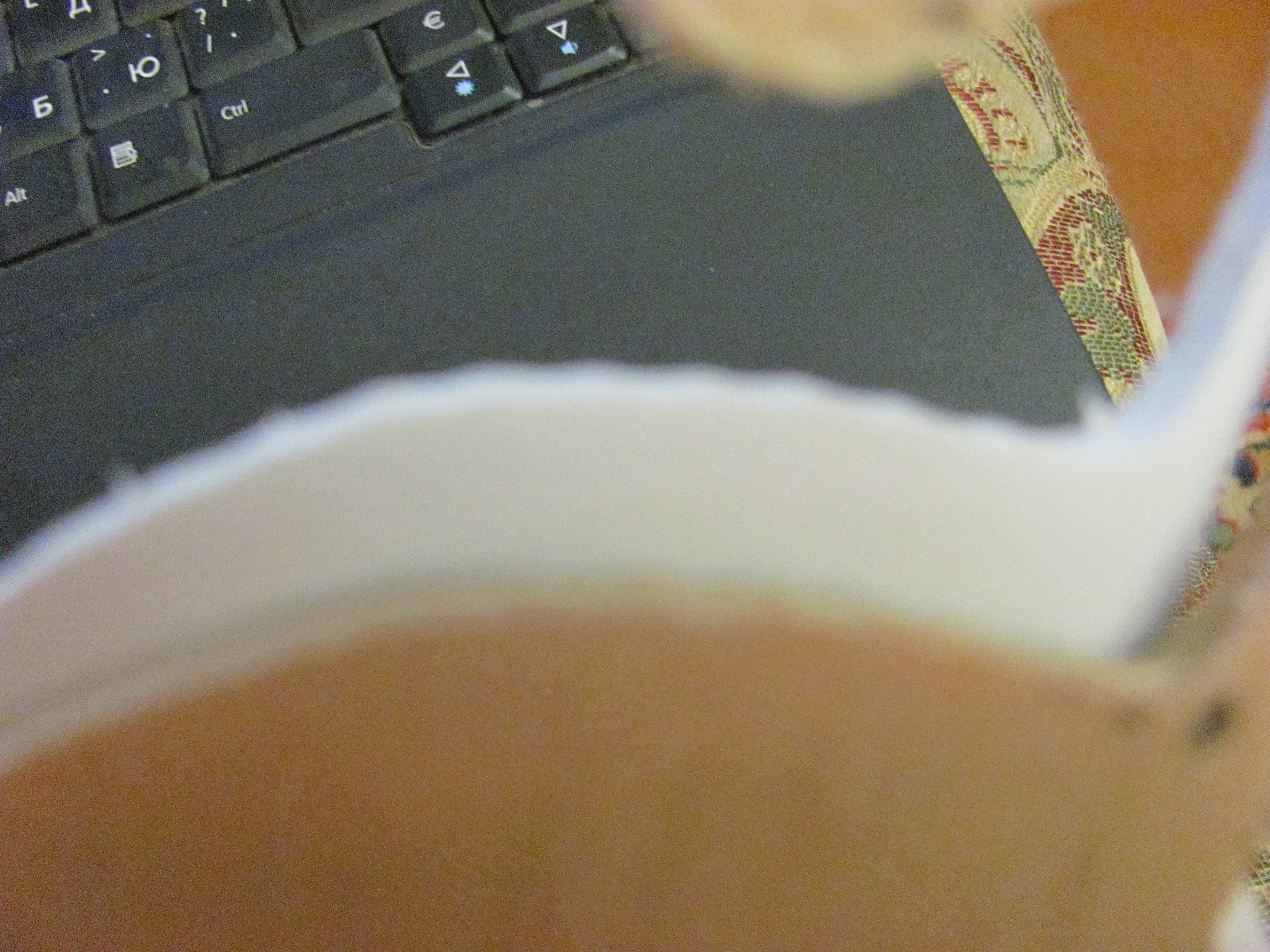

Подскажите отчего у меня такая волнообразная обработка края???не могу понять, т.к. не по всему изделию такой рез.

а вы прежде чем выкладывать фото на форум смотрели какого оно качества и что там ничерта не видно?

Тема форума для данного вопроса не подходящая, т.к. проблема - скорее всего механическая.

Форум Станки, напиши, что у тебя за станок, добавь пару фоток, потом напиши, что обрабатываешь (материал), чем (шпиндель, фреза) и в каком режиме (скорость подачи, заглубление, обороты шпинделя), и фото изделия целиком + как-то постарайся сфотографировать эту кромку по лучше, а то и правда ничего не видно.

Nick писал(а):как-то постарайся сфотографировать эту кромку по лучше, а то и правда ничего не видно.
Обычно помогает приложить к объёктиву телефона/фотика обычную лупу.

UAVpilot писал(а):Обычно помогает приложить к объёктиву телефона/фотика обычную лупу.
А еще лучше научиться включать макрорежим у фотика (у ili-na Canon PowerShot SX120 IS, судя по EXIF. Может снимать с 1см, если верить описанию) :)

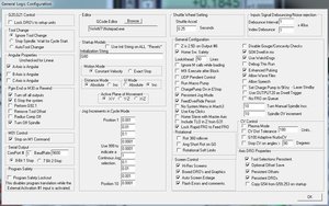

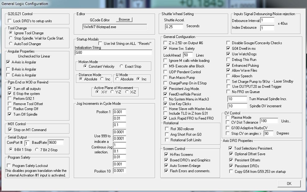

Никак не могу найти в Mach3 где открывается окно как на рисунке во вложении, подскажите.
Mach3_general_logic_configuration_mill.jpg (6114 просмотров) <a class='original' href='./download/file.php?id=16591&sid=fdcf8545f4493331a009ebf039d6a5a6&mode=view' target=_blank>Загрузить оригинал (147.58 КБ)</a>
igor44
Сообщения: 373
Репутация: 257
Откуда: Костромская обл.
Re: Помогите с Mach3
Сообщение igor44 »
2cme писал(а):Никак не могу найти в Mach3 где открывается окно как на рисунке во вложении, подскажите.
Config>General Config
