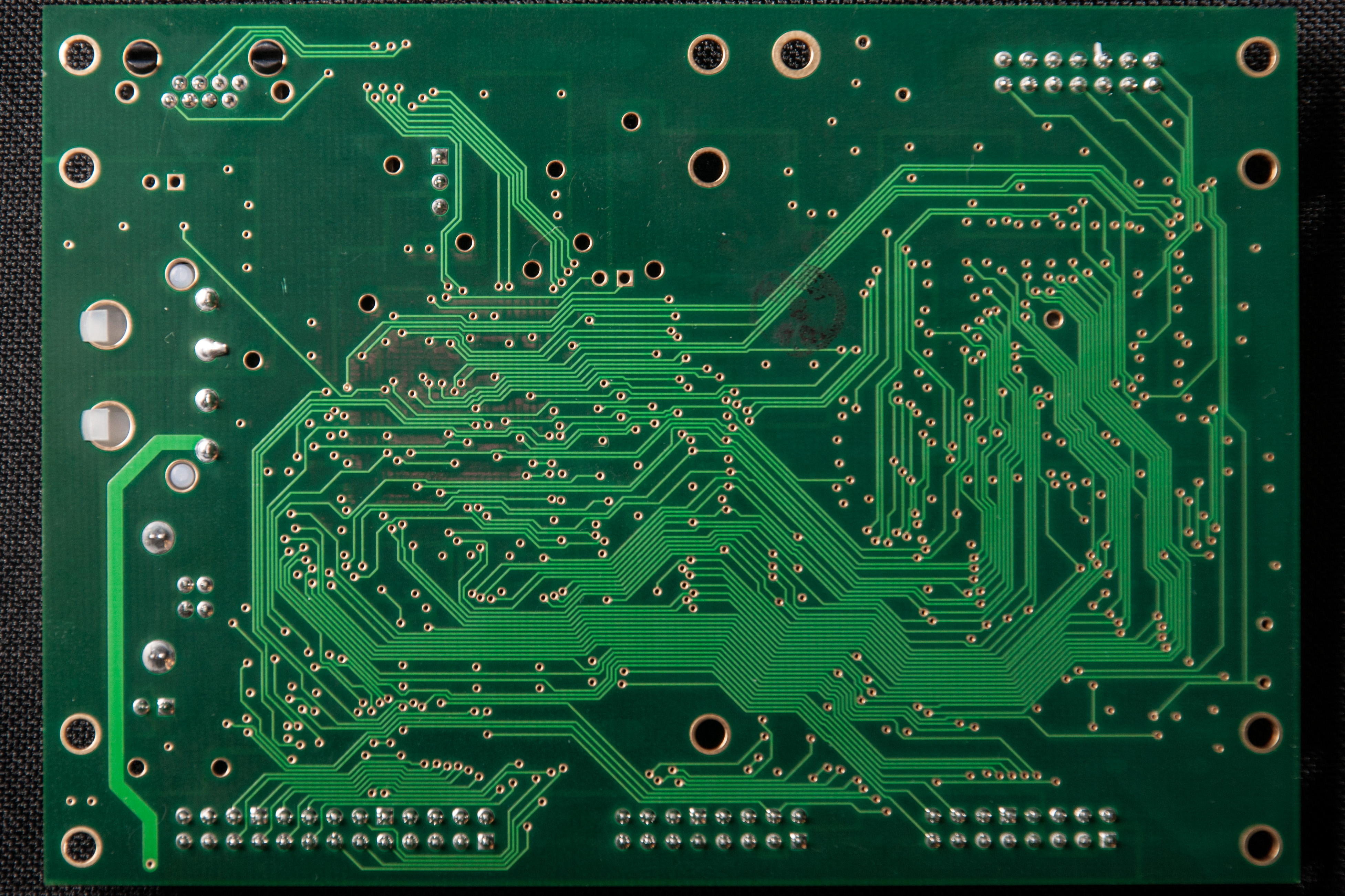

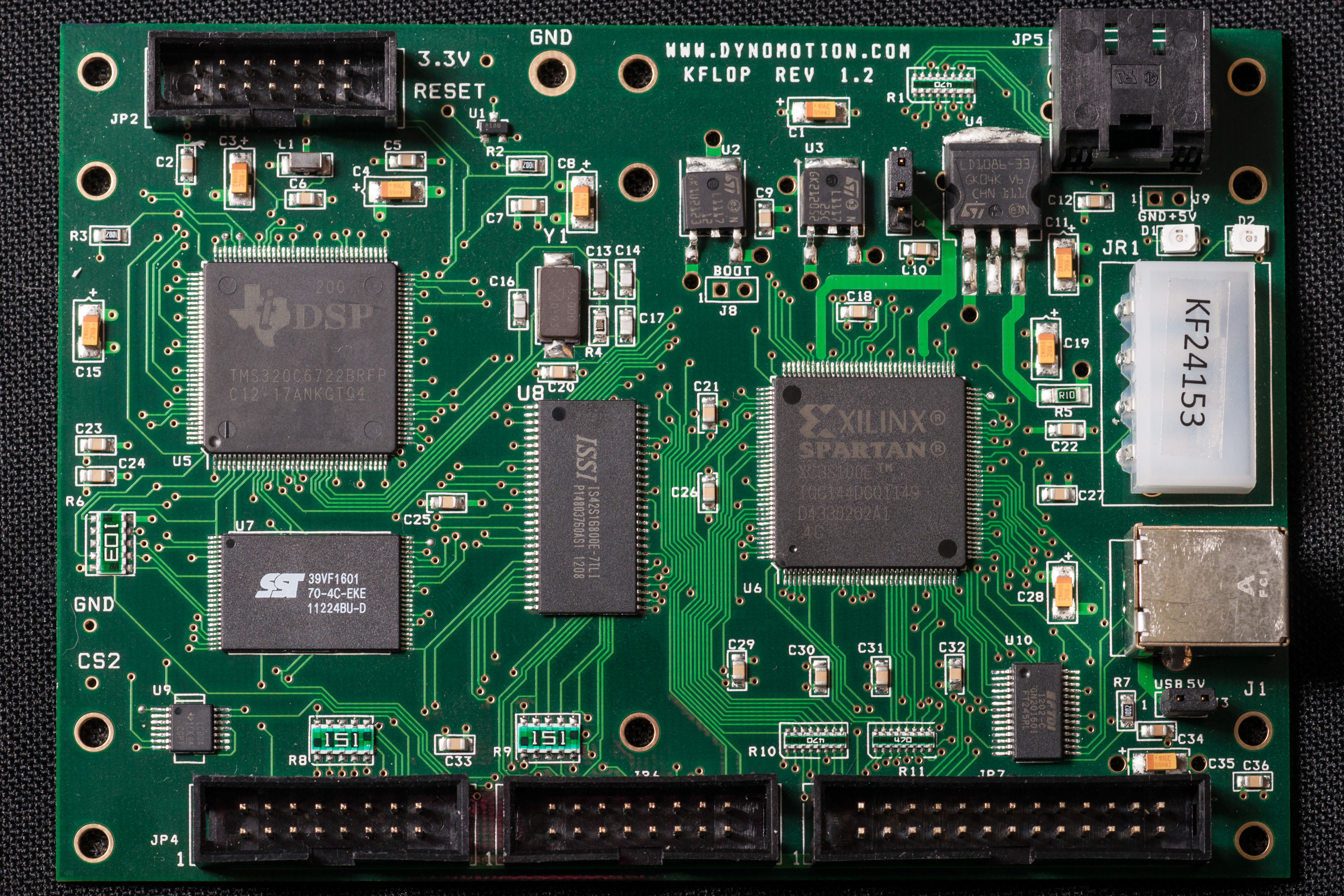

Владельцы KFLOP скажите какой чип там на USB стоит? Надпись типа FT... около 40 ножек.

Impartial писал(а):Владельцы KFLOP скажите какой чип там на USB стоит? Надпись типа FT... около 40 ножек.
Надпись плохо видна похоже что FT245RL и ног примерно 40 не считал :)

Спасибо! Наверное 28 ног.

Посмотрю. Напишу, сфотографирую, но могу сказать, что связь по USB совершенно беспроблемная. На данный момент у меня плата болтается на соплях, питание от USB, провод - самый обычный без ферритовых колец, Напряжение в офисе скачет, этажом ниже большой цех от которого много мощных э/м помех (иногда даже ethernet подвисает), но при этом станок работает часами без сбоев.
Вот, сфотографировал.
