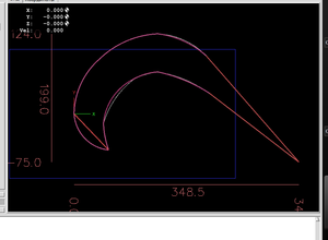

неточности в преобразованиях:
траектория с R не совпадает с IJ
Выделение_070.png (9857 просмотров) <a class='original' href='./download/file.php?id=23067&mode=view' target=_blank>Загрузить оригинал (16.08 КБ)</a>
вроде бы все просто - вычисляем гипотенузу
c = str(math.sqrt(i*i + j*j)) (сначала округлял c = '%.4f' % math.sqrt(i*i + j*j) - думал может в этом проблема )

nkp писал(а):вроде бы все просто - вычисляем гипотенузу
В калькуляторе сделал:
√(59.659×59.659 + 6.390×6.390)
получил: 60,000236508
А у тебя, до:
G2 F400 X0.000 Y-0.001 I6.390 J59.659
После:
G2 F400 X0.000 Y-0.001 R59.9996735408
как так?
Хотя разница в принципе не большая...
может у тебя там где-то что-то округляется?

Re: LinuxCNC реверс Gкода
Добавлено: 12 окт 2014, 01:19
AlexTskan
Может глупая идея. И, понятно, костыль. Но если сделать так:
(для XYUV Z-не обрабатывать или для XYZ).
С помощью постпроцессора в одну команду записываем начальную и конечную точки траектории, конечную в связке "обратных осей".
IJ должы быть в абсолютном режиме. R - не использовать.
и тогда для отвода можно просто выполнить ту же строку но для "обратных осей".
предполагаю придётся ввести кое-какую корректировку в связях axis-stepgen (не помню параметр с fb - feed back).
Или, как вариант, заставить лцнц запоминать пложение инструмента в начале каждой команды. А потом просто выполнять из текущего положения инструмента команду "обратную" текущей. G1<=>G1, G2<=>G3.
т.е. например есть команда G1 X100 Y100. произошло событие при котором нужно пятиться назад: режим MDI -> Выполняем G1 X[old] Y[old] до нужного события. затем запускаем программу заново...
И у меня есть одно наблюдение - у нас на электроэрозии при включенной компенсации на диаметр инструмента обратный отход при повороте траектории не в одной команде а в двух (например две последовательных команды G1) происходит утыкание и провод останавливается. В свете этого моё предложение в режиме компенсации работать скорее всего не будет.
А вообще вопрос интересный - нужно будет поразмышлять над ним.
Добавлено: 17 апр 2015, 21:27
ну вот - все костыли становятся неактуальными ;)
RobEllenberg :good:
качаем
https://github.com/robEllenberg/linuxcn ... se-run-2.7
устанавливаем
./autogen.sh
./configure
make clean
make
sudo make setuid
запускаем
пока реверс работает так (не забываем - это первые шаги :) ):
запустили G-код - в "нужном" месте жмем "Пауза"
Shift+R
снимаем паузу
едем назад(пока недолго - но для edm уже хватит)
опять "Пауза"
Shift+F
едем дальше по программе
