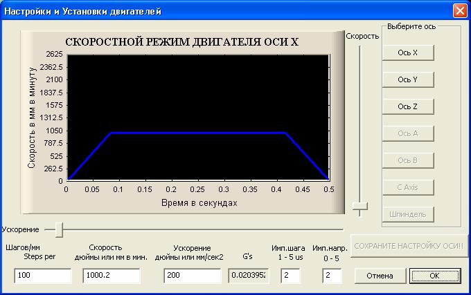

Оси ХУ в Маче настроены одинаково
Настройки моторов.JPG (6786 просмотров) <a class='original' href='./download/file.php?id=10230&mode=view' target=_blank>Загрузить оригинал (48.41 КБ)</a>

Запускаем наш Gcode и смотрим что получилось. Мач там где нужно выбрать люфт полностью останавливает другую ось и ждет пока ось с люфтом не выберет люфт!
