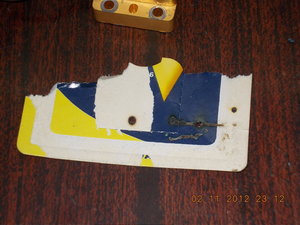

а то что видео с 10го раза снялRafiq писал(а):А при чем тут батарейки?
А вот так нагляднейRafiq писал(а):Лазер то как, зажегся?
https://www.youtube.com/watch?v=x17iAbeb3s4

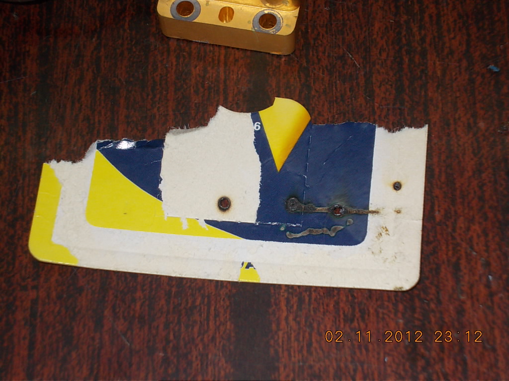

вроде как 15А, а нужЁн 18АRafiq писал(а):Ништяк, здорово смотрится
За пару сек жгет не сфокусированным лучем белую картонку

Готичноaftaev писал(а): За пару сек жгет не сфокусированным лучем белую картонку![]()
А ширина реза какая получилась?

Пару мм. Сейчас подключил другой лазер, коробочку из коричневого пластика(она видна на видео) толщиной примерно 3мм прожег за 2-3секRafiq писал(а):Готично
Пойду в линзу СО2 головы долбану пройдет луч, аль нет

В общем да, без линзы однозначно не вариант.aftaev писал(а): Пару мм.
- Зачётный участник
- Сообщения: 32902
- Репутация: 6194
- Откуда: Казахстан.
- Контактная информация:
Re: Мощный лазерный диод
Да светиться и ПОКА ладноRafiq писал(а):В общем да, без линзы однозначно не вариант.
Первый лазер на 6.83ватта и 18А он на видео
Второй лазер он на 8ватт и на 9А
Второй явно бодрее дырявит пластик
Видать первый севший сильно
Нужен лазер хотябы 150 ватт
