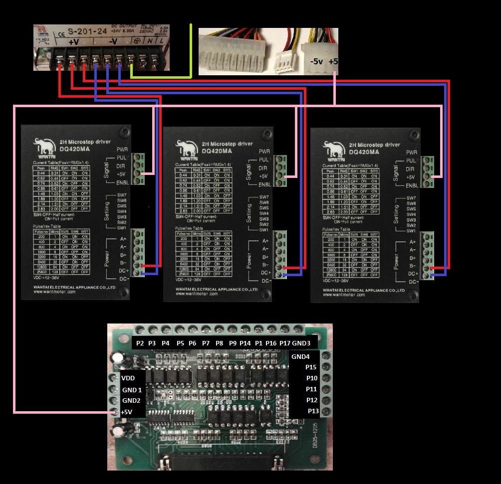

отключите сигнал енабле на драйверах он у вас похоже на концевиках висит

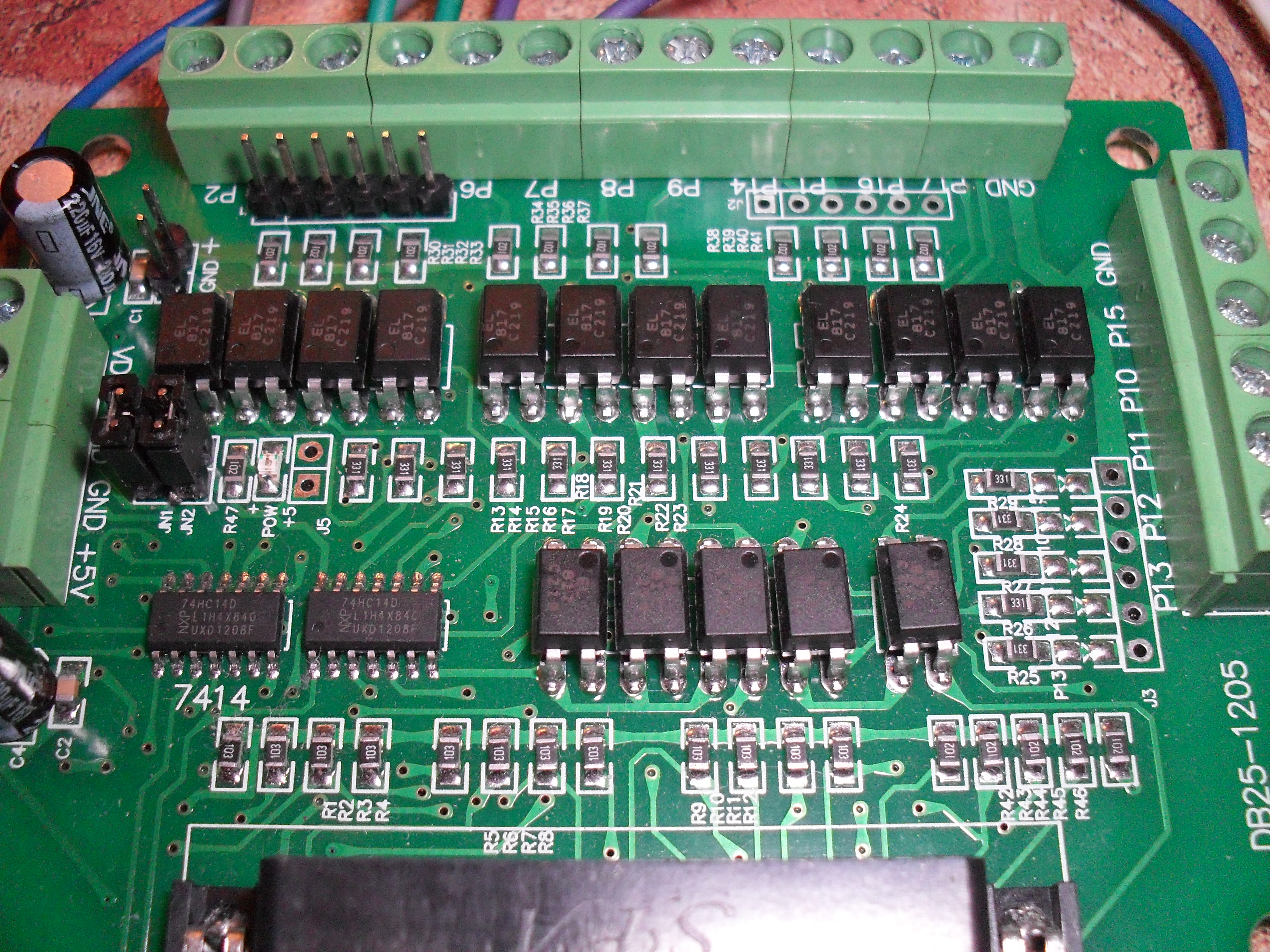

плохо видно на фото но похоже у вас не запитана вторая (выходная)половина платы на первое время можно соеденить перемычками
полярность можно посмотреть по электролитам но если не ошибаюсь средние клемники разъема - крайние +
но вообше они должны запитыватя от разных источников питания и электричеки не как не должны соеденятся
это нужно для защиты лпт порта правда в вашем случае опторазвязка уже есть в драйверах
в вашем случае клемы пульс и дир надо посадить на общий провод
клемы +5 соответсвующих сигналов завети на интерфейную плату как сигнальные
общий (- провод )сигналов соедените на нижний клемник интерфейной платы gnd
сигналы енабле пока оставте не подключеными драйвера в этом случае будут в рабочем состоянии
сигнал с концевиков будет проходить при замыкании входа на клемник gnd (нижние клемники 5 входов и один общий)
плата и драйвера плохо совместимы драйвера заточены для работы с интерфейсными платами где в качестве выходного какада стоят микросхемы типа открытый коллектор

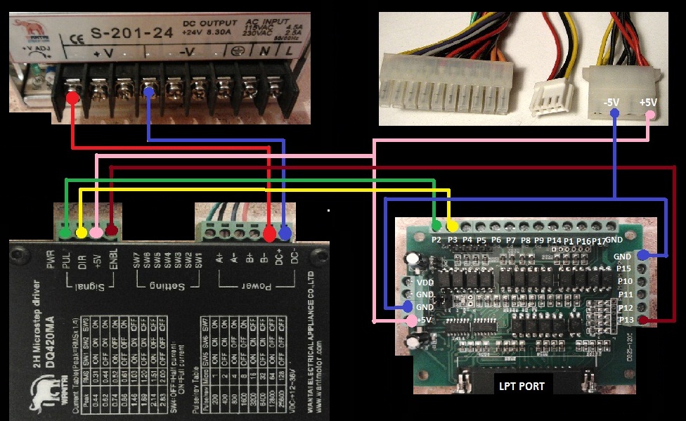

вот так у меня подключено (6252 просмотра) <a class='original' href='./download/file.php?id=11819&sid=5f942d50ca3d00daf75987b9c5699919&mode=view' target=_blank>Загрузить оригинал (223.84 КБ)</a>

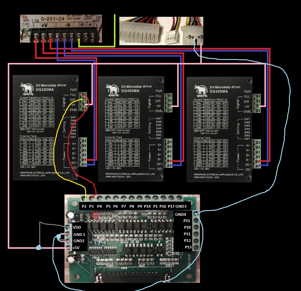

Всем привет!
как раз сегодня начал ковырять такую-же посылку, дурацкая плата db25-1205, драйвера dq542ma и полное отсутствие документации
на тему тока тока наткнулся, но уже успел подсобрать схему
соответственно розовый +5в раздается параллельно на все драйверы из этого гнезда VDD, желтый и синий Р2-Р3 на драйвер1, Р4-Р5 на драйвер2 и тд, соответственно только по 3 провода на драйвер. Поэтому сомневаюсь в необходимости заводить enbl на входы концевиков. К тому же например у меня есть enbl+ и enbl-, а у тебя просто enbl, и непонятно что с него идет...
судя по гуглу и ютьюбу должно быть именно так

Re: Подключение драйверов к контроллеру
У CNC-JOY немного другая плата и другие драйверы.
У него если не подавать сигнал Enable, то драйверы включатся, а если подать - выключатся.
murdered, как у тебя - не знаю, может быть - наоборот. (прошу прощения, можно на ты?)
Еще у cnc-joy установлены перемычки, чтобы объединить питание входной и выходной части, а раз у тебя перемычек нет - нужно запитать обе половины платы (к левому разъему подключить к двум контактам ноль (GND и GND) и к двум +5 вольт (+5V и VDD)).
P10, P11, P12, P13, P15 - это входы, например для концевиков. Конкретно это неправильно подключено и у тебя и у cnc-joy.
Нужно подключить сигнал enable к какому нибудь из выходных пинов, в том же ряду, где step и dir. И соответственно, назначить такой же номер выхода для сигнала enable в LinuxCNC.
Было бы хорошо посмотреть тестером (или светодиодом с резистором) - как меняется напряжение на выходах платы / входах драйверов, как программа выдает нужные сигналы.
Полярность сигнала Enable на твоих драйверах - не знаю, возможно, они работают, когда подано +5, возможно - наоборот.

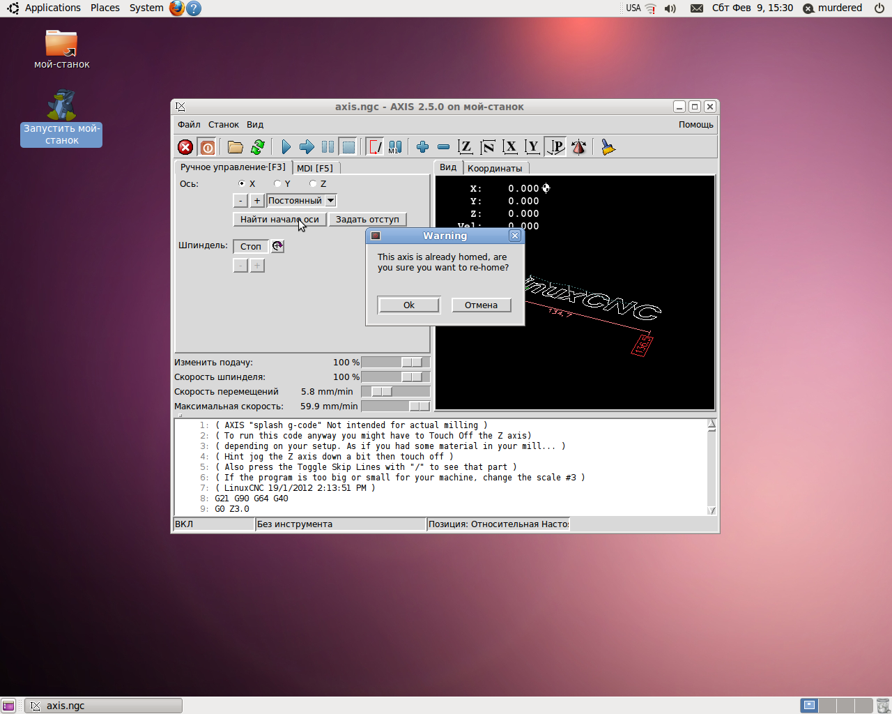

Nick писал(а):А как ты двигатели пытаешься крутить?
двигатели пытался крутить с помощью поиска начало осей,больше ни как не пробовал.
Nick писал(а): И они точно фиксируются при включении LinuxCNC?
фиксируются точно , прокрутить вал рукой не удалось. только я вот не пробовал с отключенным портом, будут ли они фиксироваться,при отключении +5в движки спокойно крутятся рукой

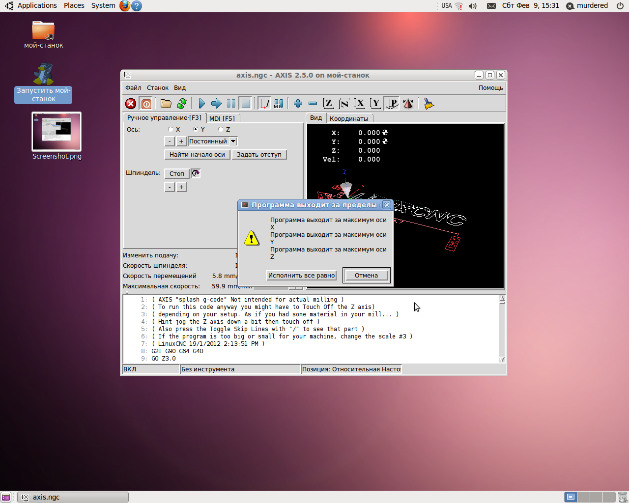

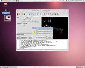

Screenshot.png (6244 просмотра) <a class='original' href='./download/file.php?id=11820&sid=5f942d50ca3d00daf75987b9c5699919&mode=view' target=_blank>Загрузить оригинал (446.73 КБ)</a>
Screenshot-1.png (6244 просмотра) <a class='original' href='./download/file.php?id=11821&sid=5f942d50ca3d00daf75987b9c5699919&mode=view' target=_blank>Загрузить оригинал (462.71 КБ)</a>
вот эта фотка получше чуть, перемычки присутствуют вроде))извиняйте за некачественные фото, других нет

michael-yurov писал(а):Было бы хорошо посмотреть тестером (или светодиодом с резистором) - как меняется напряжение на выходах платы / входах драйверов, как программа выдает нужные сигналы.
я как раз хотел спросить про диод и тестер, а расскажи пожалуйста поподробней куда и как сувать тестер со светодиодом?(где то я читал про диод но уже не помню где)
они? (6241 просмотр) <a class='original' href='./download/file.php?id=11822&sid=5f942d50ca3d00daf75987b9c5699919&mode=view' target=_blank>Загрузить оригинал (3.98 МБ)</a>
они?
Да, собственно, подключить его к сигнальным клеммам драйвера, или к выходам платы.
одну ногу к +5 В, или к GND, а второй проверить наличие напряжения на Step, Dir, enable выходах/входах.
Диод пропускает ток только в одном направлении, так что если не включается - перевернуть его наоборот.
Включать диод - только через резистор, иначе что нибудь сгорит. (подойдет любой от 100 Ом до нескольких кОм)
при смене направления движения оси сигнал dir должен меняться.
step - это просто быстрая последовательность импульсов, их сложно заметить, но можно заметить изменение яркости.
Enable - либо есть сигнал, либо нет.
Если тестером проверять, то установить его в режим измерения напряжения, и смотреть - есть ли и меняется ли напряжение между Gnd или +5 V и сигнальными клеммами.
естественно, что то меняться будет только когда в программе что-то происходит.
Как там плата должна работать - я не знаю,
многие,чтобы разобраться, просто стали бы смотреть ее схему по дорожкам и деталям.

вот на всякий случай, чтобы носом тыкнуть
как соеденить!.jpg (6237 просмотров) <a class='original' href='./download/file.php?id=11824&sid=5f942d50ca3d00daf75987b9c5699919&mode=view' target=_blank>Загрузить оригинал (275.94 КБ)</a>
ну, тут все правильно,
вроде бы, даже если просто подключить хотя бы один провод step, например от клеммы P2 к контакту Pul драйвера оси X, уже должно начать крутиться, когда в программе двигаешь ось.
Если, конечно, разъем питания от того блока питания, который работает в управляющем компьютере.
можно попробовать позамыкать проводом (лучше - через резистор) контакт pul на драйвере и нулевую клемму разъема питания компьютера, тогда мотор должен начать делать маленькие шажки.
(+5В от компьютера должны быть подключены к +5V входу драйвера)

Работать будет если плату управления и драйвер соеденить общей землей со стороны выходных оптронов платы управления.
Fiks писал(а):Работать будет если плату управления и драйвер соединить общей землей со стороны выходных оптронов платы управления.
1. У этих драйверов нет общей земли.
2. Земля уже подключена к плате через провод LPT
3. Перемычки объединяют землю и питание входной и выходной частей платы
Вопрос в другом - может быть эта плата вообще не может работать с драйверами с общим плюсом на входе... Потому как на выходе видно только 817 оптроны, а не микросхемы 74 серии.
Вот перемычки и надо снять, а земли драйвера и выходы контроллера соеденить. :)

Да нет у драйверов земли, Аесли снять перемычки, то потребуется еще и питание выходной части.

Вот это я и имел ввиду. Сам контроллер имеет опторазвязку, так еще и драйвера тоже. Сигнал не будет терять правильную форму? Михаил, личку глянь.

так для 1 драйвера
как соеденить! ы.jpg (6198 просмотров) <a class='original' href='./download/file.php?id=11838&sid=5f942d50ca3d00daf75987b9c5699919&mode=view' target=_blank>Загрузить оригинал (299.34 КБ)</a>
Вроде бы Step и Dir - наоборот
