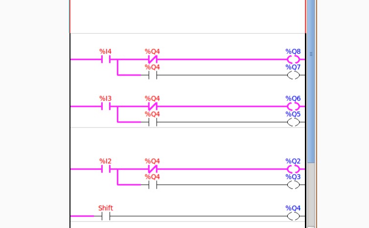

а не громоздко в ладдере схема будет выглядеть с переключением кнопки в 6 режимах?
вот коммутация одной кнопки для 2 режимов
Выделение(003).jpg (2517 просмотров) <a class='original' href='./download/file.php?id=8010&mode=view' target=_blank>Загрузить оригинал (36.93 КБ)</a>
а для 6-и ????
можешь кусок схемы нарисовать?

Так и передавать, или (or2) напрямую от пульта - совсем железных кнопок, или от скрипта, через нажатие на кнопку...
только блин опять возникает двойственность, нужно чтобы скрипт правильно менял то, что на кнопке написано. получается не надо делать notebook и прочие ухитрения, а можно просто названия менять...
Re: MyGUI
Добавлено: 20 сен 2012, 20:04
Lexxa
нужно только менять названия и все, остальное - задача электроавтоматики.
Ник, поверь, я видел уже не один десяток станков, так вот во всееееех сделано через ладдер или его подобие
не надо питоном навязыать функцию.
Как продукт, это будет выглядеть гораздо предпочтительней, поскольку многие электронщики знают язык релейной логики (в общем случае), но не знают питона, в чем я убедился на собственном опыте. И на заводах, где мы станки пускаем станки та же картинадельфин весна
