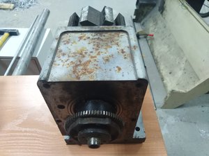

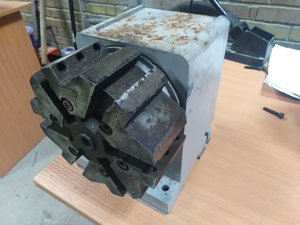

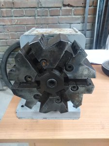

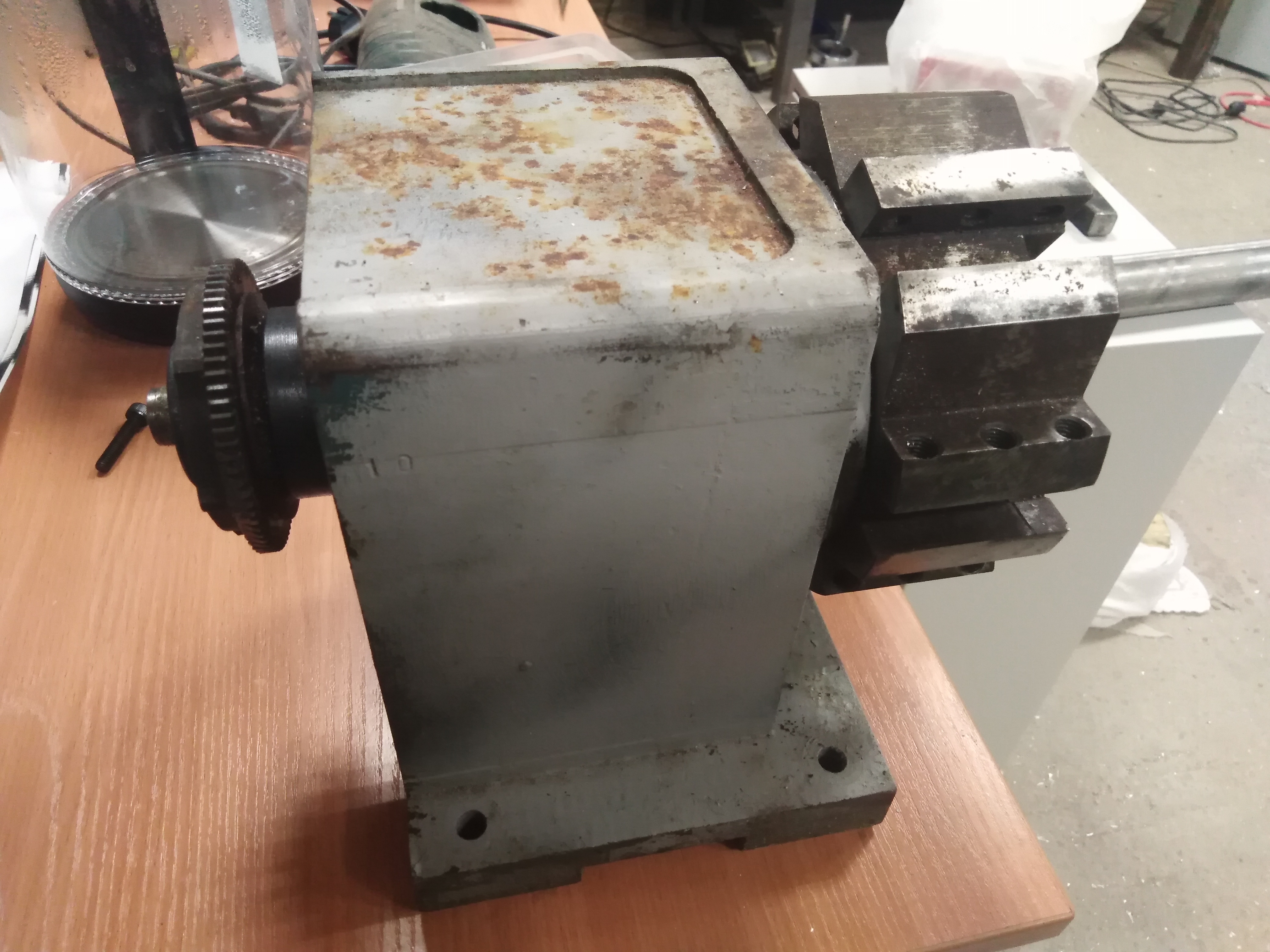

Пришла таки револьверка с ТПК-125, так что запрос на её приобретение из поста выше более не актуален. Шла она ко мне из Воронежа в Бердск аж через Ирукутск, судя по наклейке на обрешотке. Шла почти месяц. Энергией. Жуть...
IMG_20200225_193556.jpg (9530 просмотров) <a class='original' href='./download/file.php?id=177272&sid=2810bdda911457ff0e885c4692a4b415&mode=view' target=_blank>Загрузить оригинал (2.52 МБ)</a>
IMG_20200225_193615.jpg (9530 просмотров) <a class='original' href='./download/file.php?id=177273&sid=2810bdda911457ff0e885c4692a4b415&mode=view' target=_blank>Загрузить оригинал (2.56 МБ)</a>
IMG_20200225_193624.jpg (9530 просмотров) <a class='original' href='./download/file.php?id=177274&sid=2810bdda911457ff0e885c4692a4b415&mode=view' target=_blank>Загрузить оригинал (2.67 МБ)</a>
IMG_20200225_193635.jpg (9530 просмотров) <a class='original' href='./download/file.php?id=177275&sid=2810bdda911457ff0e885c4692a4b415&mode=view' target=_blank>Загрузить оригинал (2.53 МБ)</a>
Вес 24кг. На вид очень даже жесткая.
Теперь нужно кумекать о:
Её креплением к станку, она выше чем нужно почти на 30мм
Установки в неё резцов и патронов, сейчас в неё можно ставить только резцы высотой 12мм, а хотелось бы 16мм
Установке привода для вращения и фиксацией
Макросе для МАЧа.

CNC-Logic писал(а):Её креплением к станку, она выше чем нужно почти на 30мм
Вверх ногами поставь.
