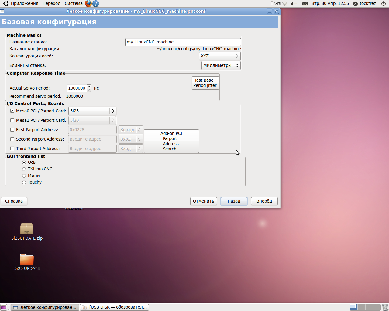

Плата у тебя заработала, сейчас наверное лучше будет сделать базовую настройку через pncconf.
Это который ты вначале этой страницы запускал.
Главное: выбираешь плату 5i25, потом дальше где-то будет выбор dauther card (дочерняя плата) выбираешь 7i77, потом на странице выбора пинов делаешь Accept component changes. Потом на вкладках настраиваешь пины плат. Потом настраиваешь базовые параметры осей. Где не знаешь жми "ок" :).

Nick писал(а):Плата у тебя заработала, сейчас наверное лучше будет сделать базовую настройку через pncconf. Это который ты вначале этой страницы запускал. Главное: выбираешь плату 5i25
Нет там платы 5i25 и 7i77

5i23 ещё какие-то есть, а 5i25 и 7i77 нет

Вот здесь посмотри...
со слов:"На лснс.орг нашел интересную программку которая помогает увидеть 5и25 в pncconf вот здесь:"

появилось
5i25.png (2858 просмотров) <a class='original' href='./download/file.php?id=14243&sid=230b0348531ae1bc670152336672a01c&mode=view' target=_blank>Загрузить оригинал (422.22 КБ)</a>

Ну вот теперь все просто))) "Вперед"- "7и77"

что подразумевается под ИО конектор 2 и 3 ?
где "территориально" находятся пины 24-40??
пины с разъема ТБ5 вбил в "смарт сериал".. на разъемах ТБ7 и ТБ8 ничего не висит..
