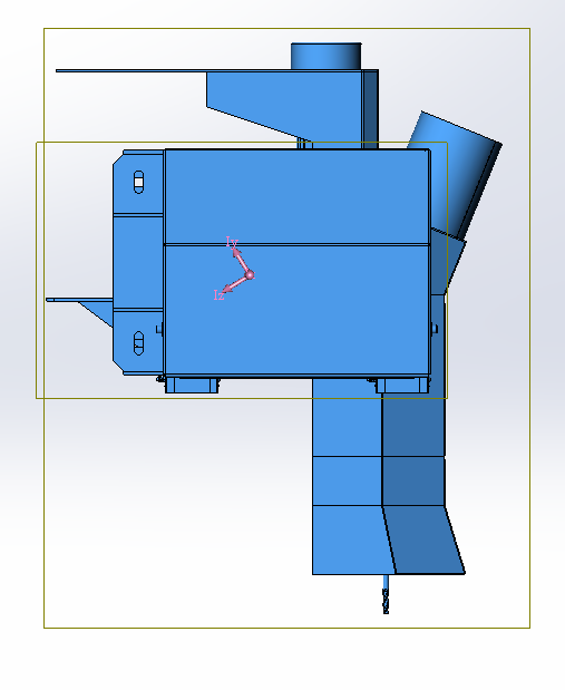

Центр тяжести портала с осью Z должен ли находиться точно по центру, между "каретками"?
В моем случае явное смещение назад, но за пределы "кареток" ЦТ не выходит.
ЦТ.png (4590 просмотров) <a class='original' href='./download/file.php?id=122994&mode=view' target=_blank>Загрузить оригинал (23.58 КБ)</a>
Re: Портальный фрезер по МДФ/пластику/мягким металлам, 2500x
Добавлено: 26 окт 2017, 10:55
Не должен.
Добавлено: 26 окт 2017, 11:19
Argon-11
спасибо!
