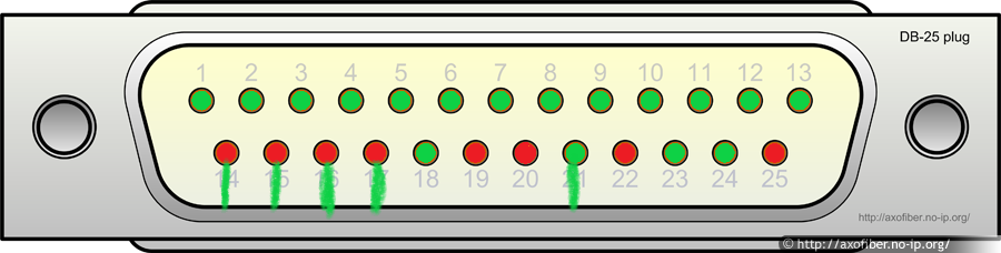

Сейчас прозвонил кабель LPT. Не знаю, какие контакты задействованы в Mach3, но получилось так:
-зеленые контакты - звонятся только сами с собой
-красные - не звонятся никуда
-зеленые с зеленой полосой и на себя и на корпус.
-красные с зеленой полосой только на корпус

У меня такая плата опторазвязки без кабеля усб не работает, хота дополнительное питание подключено.
В настройках моторов прод. импульсов степ- дир, поставте напр. 5-5, и посмотрите как изменится или нет.

Avenger86 писал(а):-красные с зеленой полосой только на корпус
Очень странно если это именно кабель прозваниваете. Должны быть соединены два конца по отдельности пины 1-17, а 18-25 могут быть также соединены между собой и может быть на корпус (это GND пины).

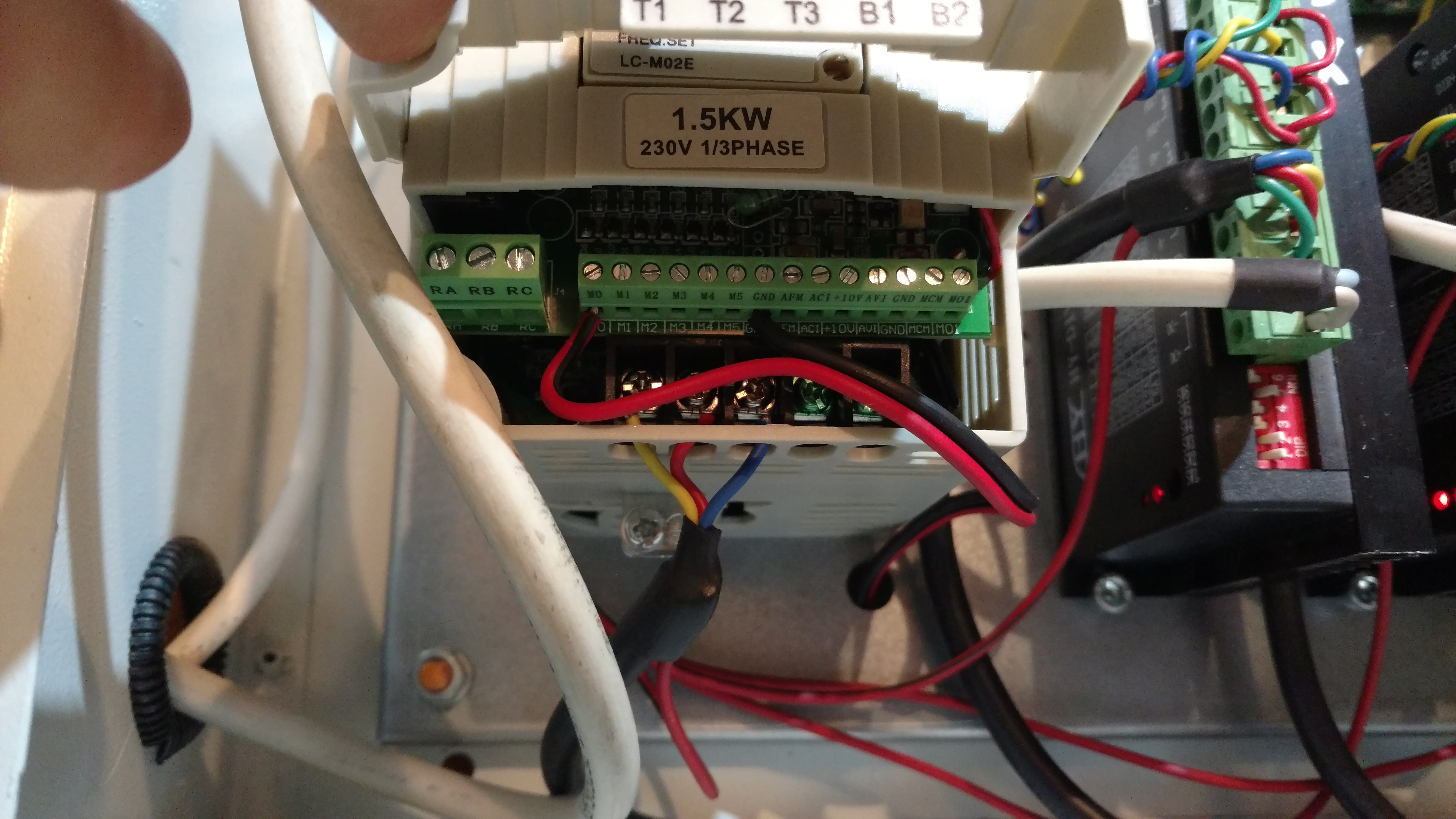

В окне диагностиго мигаюи вот эти limit и home. Если я на частотнике кручу на ноль - шпиндель останавливается, кнопки не мигают, и удается сбросить ошибку, но шпиндель ессно не
Безымянный.JPG (3242 просмотра) <a class='original' href='./download/file.php?id=113887&sid=8b8c6db2251e1e909e6ab4941877686d&mode=view' target=_blank>Загрузить оригинал (134.48 КБ)</a>
запустить, на М5 не реагирует.

Avenger86 писал(а):В окне диагностиго мигаюи вот эти limit и home. Если я на частотнике кручу на ноль - шпиндель останавливается, кнопки не мигают, и удается сбросить ошибку, но шпиндель ессно не
Нарисуй схему подключения частотника. Если частотник реагирует на кнопки на самом частотнике, значит он управляется своим внутренним управлением. Необходимо перевести его вкл/выкл на внешнее управление. А может надо инвертировать сигнал управления вкл/выкл в настройках масна. Заземлен ли корпус системного блока?

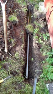

Как замерить, есть ли земля в гараже или доме (частном строении)?
По «фен Шую» или более-менее правильно делается это следующим образом:
Допустим, считается, что земля у вас есть.
Тогда нужно найти (определить) общую точку заземления
помещения или постройки, или строения.
Далее (предварительно отключив все нагрузки) и отключив дом, строение от напряжения:
замерить сопротивление между найденной общей точкой (от которой также отключены все провода) и заземлителем.
Заземлителем может служить арматурана, труба (чем длиннее и толще, тем лучше), на худой конец лом с приваренным сверху уголком в котором есть отверстие под болт.
Заземлитель, нужно вбить в землю (желательно до упора)(правильнее метра на три) и расстоянии приблизительно в 20 метрах от общей точки.
Провод диаметром не менее 6 мм квадратных соединяется с ломом, контакт провода и 2х метрового лома должен быть абсолютным.
Второй конец 20 метрового провода подводится ближе к общему проводу.
1. Проверка на искру.
Проводом от лома резко дотронутся до общей точки. Искры быть не должно.
Если искра есть - это может свидетельствовать о двух вещах.
Первое – это часто бывает в городских условиях, лом вбит рядом с какой-то электрической магистралью. В этом случае нужно вынуть лом и вбить его в другом месте.
Второе - либо не все провода отсоединены от общей точки.
2. Если искры нет, тестером на переменке, меряем напряжение = 0, ток = 0, и только тогда сопротивление.
3. Сопротивление должно показать 5 ом или меньше.
4. Если больше - у вас земли нет.
Если замер покажет 10-20 ом, не стоит отчаиваться, просто рядом с общей точкой нужно добавить (вкопать) дополнительные штыри, сварив их между собой полосой и приварив полосу к общей точке (шине). К тому же, лом не идеальный заземлитель, вытащив и вкопав в 15 метрах, необходимо повторить замеры. Так бывает, в 20 метрах 20 ом показывает, а в 15 может и 5 показать. Всё зависит от свойств земли.
Как-то так, может кто поправит. Продолжение следует.

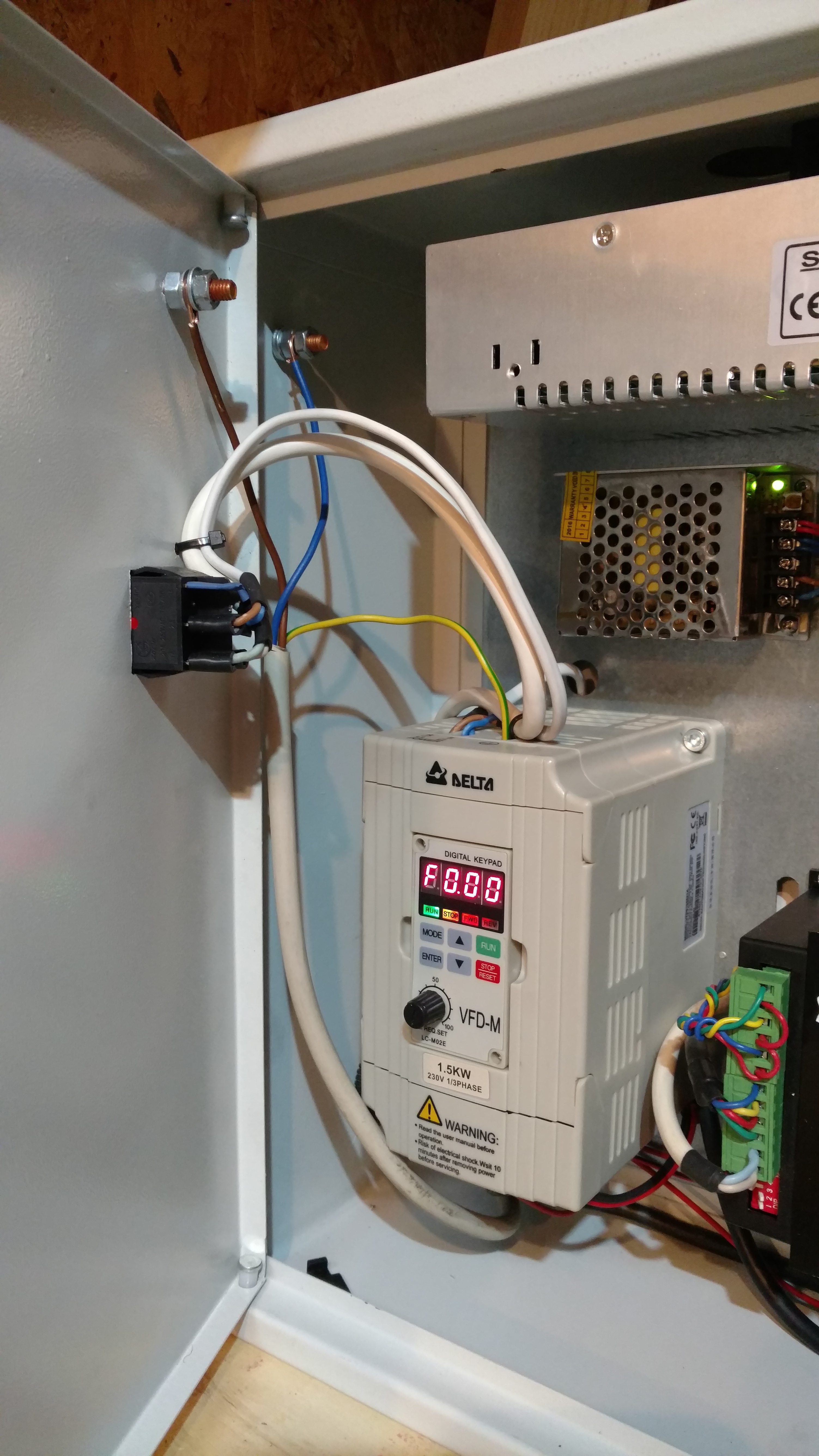

Rom327,

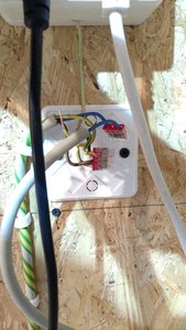

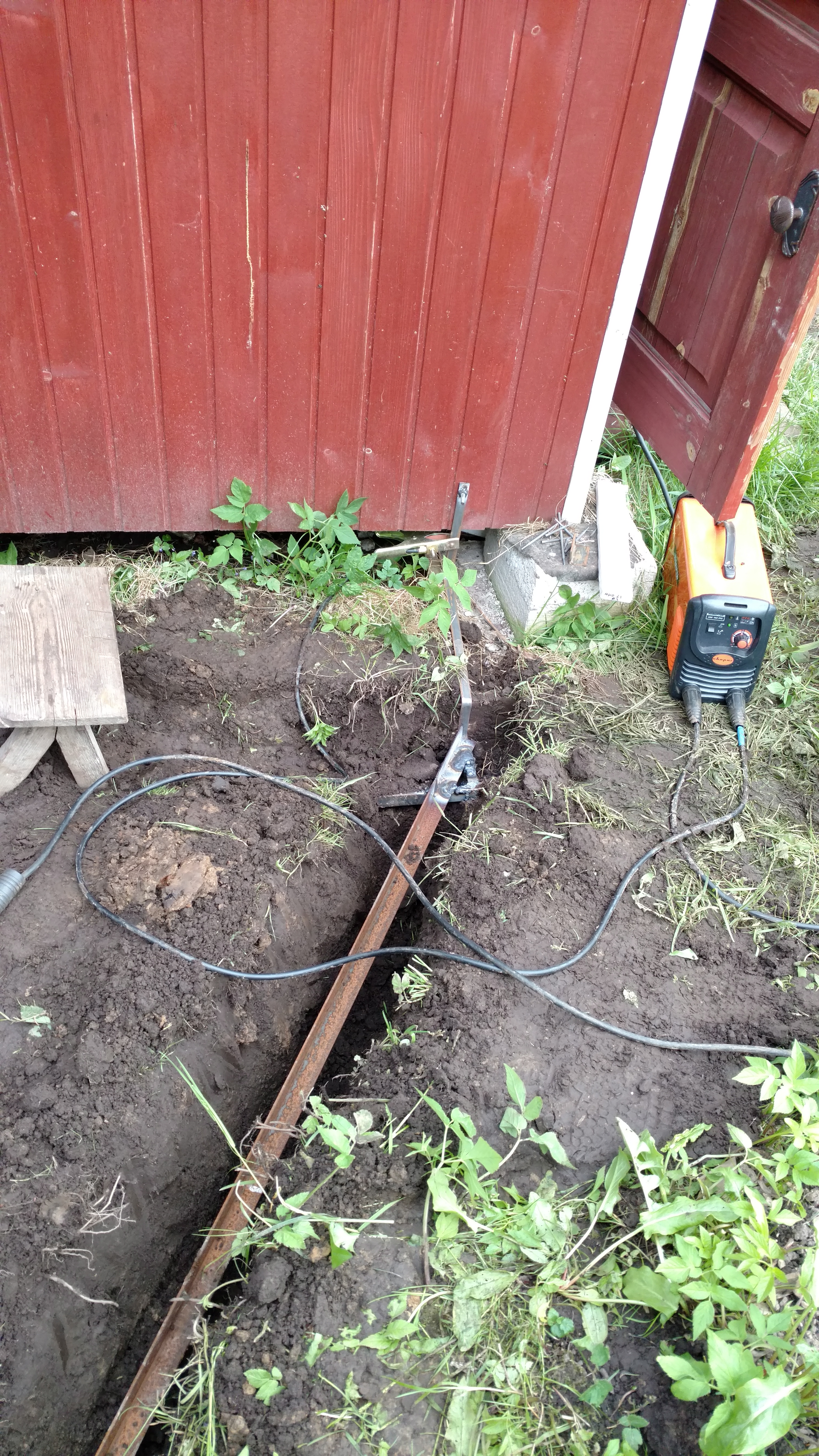

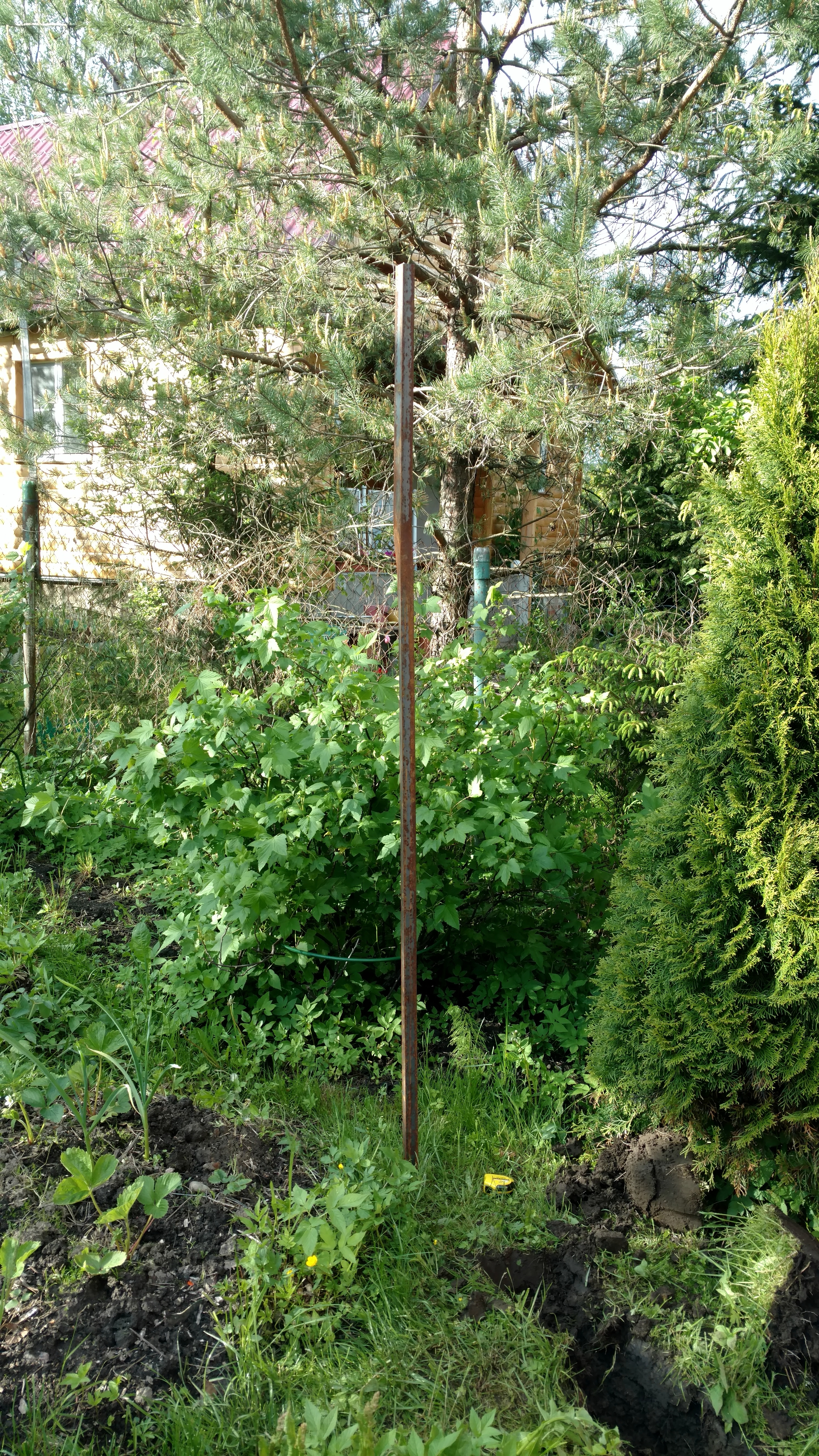

Сегодня почти весь день делал заземление. Вбил в землю 3 уголка 32*32*4 длиной 2,5 метра, соединил и между собой таким же уголком, все обварил, пустил провод в сарай.
IMG_20170614_183005824.jpg (3182 просмотра) <a class='original' href='./download/file.php?id=113928&sid=8b8c6db2251e1e909e6ab4941877686d&mode=view' target=_blank>Загрузить оригинал (10.49 МБ)</a>
IMG_20170614_182958101_HDR.jpg (3182 просмотра) <a class='original' href='./download/file.php?id=113927&sid=8b8c6db2251e1e909e6ab4941877686d&mode=view' target=_blank>Загрузить оригинал (7.49 МБ)</a>
IMG_20170614_204318482.jpg (3182 просмотра) <a class='original' href='./download/file.php?id=113929&sid=8b8c6db2251e1e909e6ab4941877686d&mode=view' target=_blank>Загрузить оригинал (7.51 МБ)</a>
Лампочка на фазе+земля горит полным накалом. Завел заземление на розетку, от которой питается комп и эл. шкаф станка, заземлил частотник, и сам корпус шкафа с крышкой. На станину ведь не надо заземление подключать? я там ничего похожего на болт для провода не нашел.
IMG_20170614_222518719.jpg (3182 просмотра) <a class='original' href='./download/file.php?id=113930&sid=8b8c6db2251e1e909e6ab4941877686d&mode=view' target=_blank>Загрузить оригинал (3.74 МБ)</a>
На частотник идут сверху фаза, ноль и (теперь) земля.
Снизу выходят 2 провода (красный и черный) на плату управления (с LPT) и три провода на шпиндель (желтый красный синий).
IMG_20170614_222837196.jpg (3182 просмотра) <a class='original' href='./download/file.php?id=113926&sid=8b8c6db2251e1e909e6ab4941877686d&mode=view' target=_blank>Загрузить оригинал (4.13 МБ)</a>
Вот снял, как происходит включение станка, и что на частотнике в этот момент.
https://youtu.be/CG2jtkn4uqM

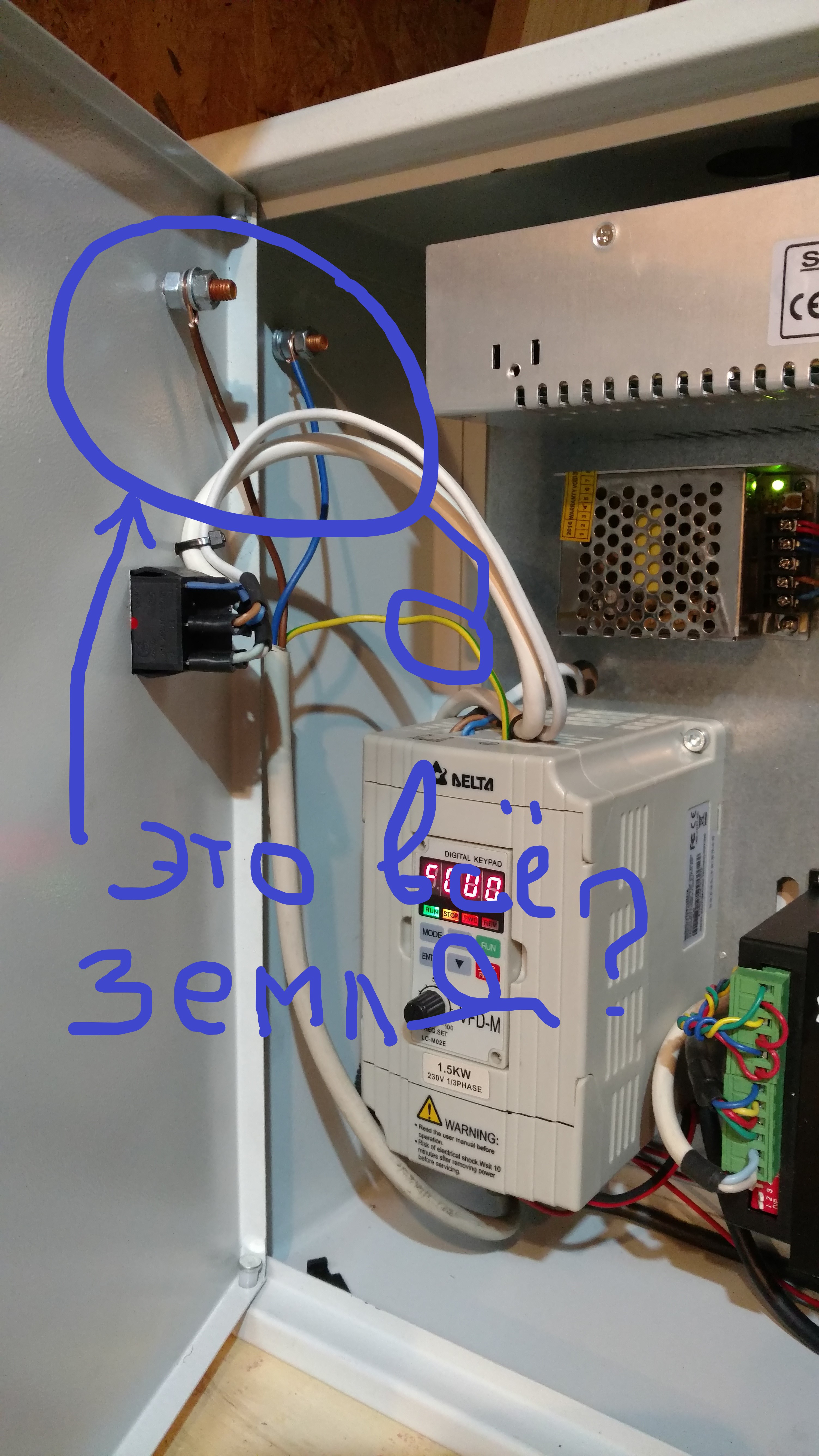

Это все три земли?
Это все три земли ? (3167 просмотров) <a class='original' href='./download/file.php?id=113946&sid=8b8c6db2251e1e909e6ab4941877686d&mode=view' target=_blank>Загрузить оригинал (2.05 МБ)</a>
Это все три земли ?
Коричневый от дверцы отсоедини, и пусти под болт к железной панели(плате)
болт ниже частотника. На дверцу гибкую перемычку от синего провода.
Станину можешь заземлить отдельным проводом, от входа в сарай.
Как сделал общую точку (вход в сарай изнутри) сфоткай.
Если от частотника провод экранированный, можно на панель заземлить, хотя нужно посмотреть,
как на шпинделе сделано. Тут главное не перемудрить, и не за кольцеваться.
По фен Шую, земляную шинку бы тебе на панель прикрутить, к ней входящую землю, и к болту естественно, а от шинки веером куда хочешь. Все экраны проводов (какие есть)
и выходят наружу заземлить только внутри щитка.
Совсем забыл, ни в коем случае НОЛЬ и ЗЕМЛЮ не объединяй.

Правильно ли я понял, что пока работает шпиндель, масн не "сбасывается"? Отключи провода от LPT к частотнику (управление на включение) и вручную запусти частотник (шпиндель). Ошибка пропала?
https://vk.com/rom327
Avenger86
Сообщения: 124
Зарегистрирован: 15 фев 2015, 16:09
Репутация: 4
Re: Очень нужна помощь с электрикой
Сообщение Avenger86 »
Naladchik, да, я от распредкоробки, куда входит заземляющий провод, кинул в ящик станка 3-жильный провод. От шины идет тоже обычный трехжильный, другого под рукой не было.
IMG_20170615_110509697.jpg (3135 просмотров) <a class='original' href='./download/file.php?id=113963&sid=8b8c6db2251e1e909e6ab4941877686d&mode=view' target=_blank>Загрузить оригинал (4.04 МБ)</a>
то есть веер идет от белой коробки, на розетку и к станку.

Rom327, Да. при включении станка шпиндель крутится, и ошибка не сбрасывается, если на частотнике выкрутить регулятор в ноль, шпиндель стоит, и ошибку можно сбросить, но на на S... ни на M5 не реагирует, как только кручу регулятор частотника ошибка опять появляется, и не сбрасываетяс. Если на частотнике нажать стоп - ошибка пропадает G0 G1 работают, но шпиндельные команды летят вникуда.
Пойду пробовать
Avenger86
Сообщения: 124
Репутация: 4
Rom327, отсоеденил частотник от платы LPT - при включении шп индель не крутится, частотник на кнопку RUN не реагирует
updt: изменил Источник управления приводом (стоял 01: управление с внешних терминалов, с
активизацией кнопки STOP; ), поменял на 00: цифровая клавиатура (кнопки RUN и STOP); - запускается, но в Mach3 все равно горит Limit Switch Triggered при вращении шпинделя и не сбрасывается.

Avenger86 писал(а):Rom327, отсоеденил частотник от платы LPT - при включении шп индель не крутится, частотник на кнопку RUN не реагирует
Тоже результат! Значит помеха идет по сети 220В или по проводу инвертор-шпиндель. Сними шпиндель и подключи его к инвертору коротким проводом.
У меня такое было, когда экран кабеля на шпиндель забыл к земле подключить.
