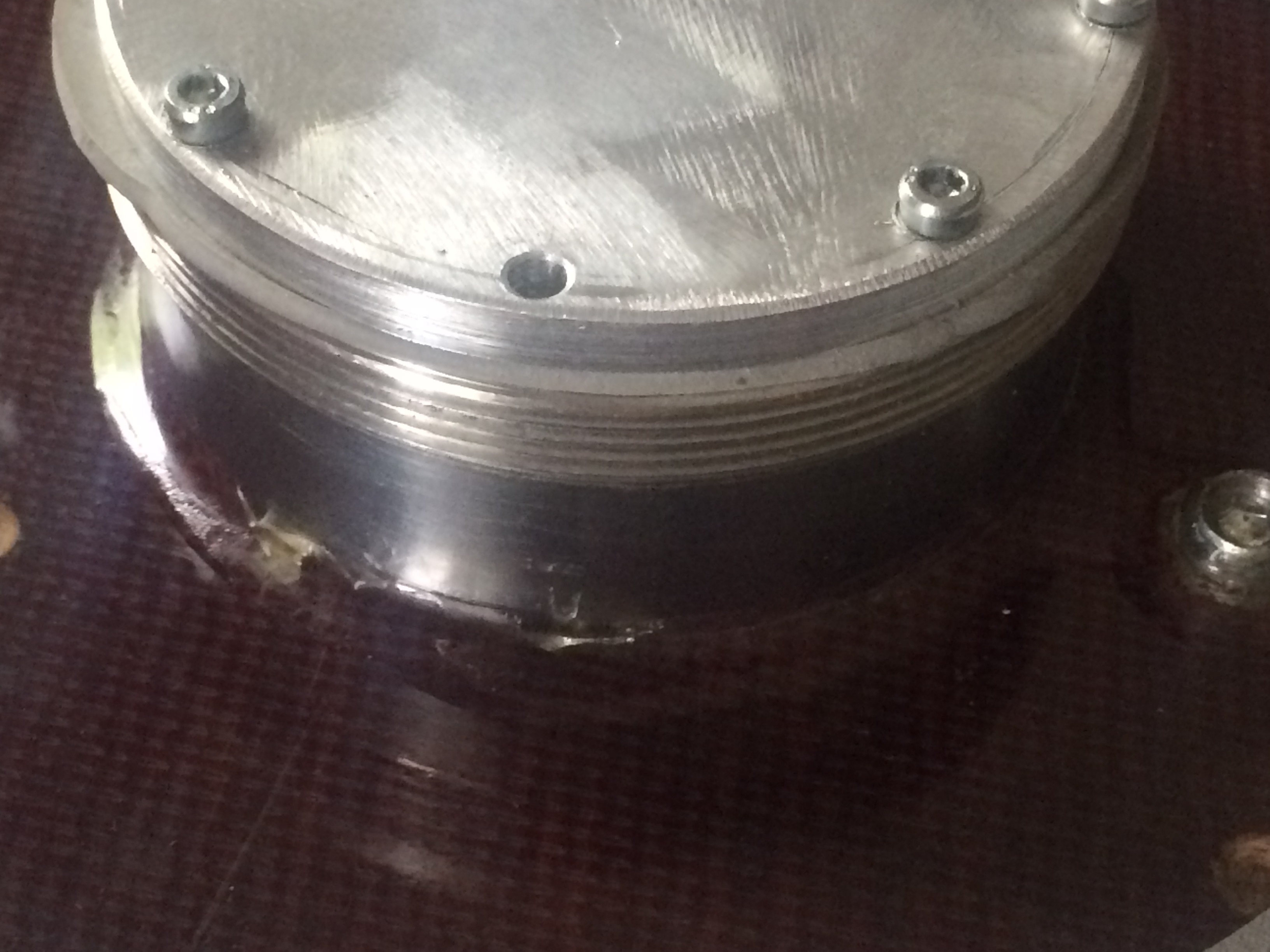

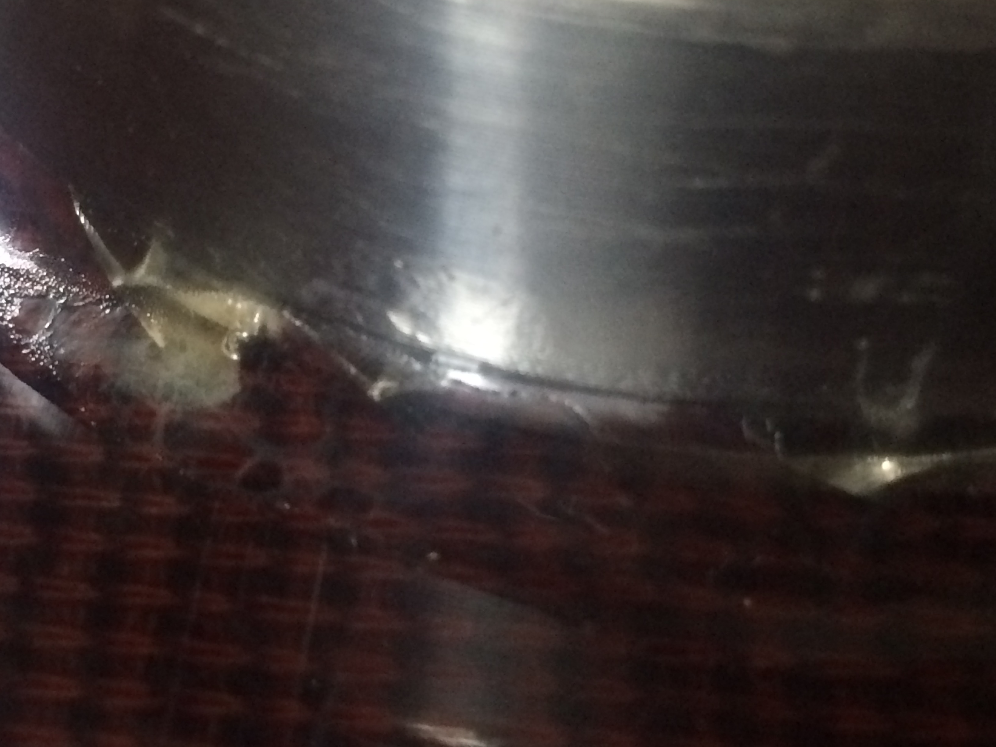

Немного переделал магнетронную систему, так как была теч между корпусом магнетрона и мишенью. После включения, вакуум лучше не стал, полил мыльным раствором на текстолит и в месте сопряжения его с магнетроном. хотя это место и проклеено эпоксидкой, как оказалось там тоже была теч. Пришлось заново пролить эти места эпоксидкой. Через сутки решил попробовать, включил насос и буквально после нескольких секунд откачки эпоксидка треснула в двух местах)
В общем данный тип "клея" для таких вещей или в частности для моей конструкции не подходит.

Ну ка общее фото покрупнее, похоже ты ваще не то делаешь. Текстолит это дно камеры штоль? Если да, то конструкция мёртворождённая.

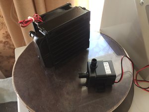

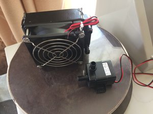

Приехала система охлаждения для магнетрона, но до нее еще ой как далеко.

CybSys писал(а):Приехала система охлаждения для магнетрона, но до нее еще ой как далеко.
И еще накупил герметиков... Кто каким пользовался для герметизации вакуумных систем?
С охлаждением не совсем понятно, проточной воды нет что ли?

Зачем лишние отводы из шлангов, установка мобильная и компактная, другое дело промышленные и полупромышленные...
