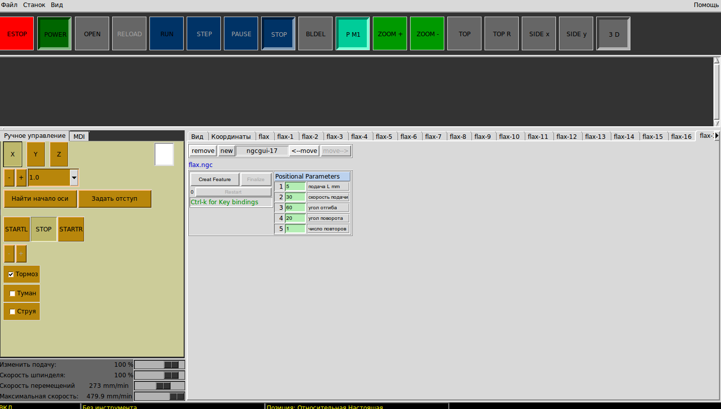

Вот пробовал простенький мастер: Каждая вкладка с одинаковыми полями,заполняем ,объеденяем , выполняем.

не понял...
поле ввода нужно для количества изделий.
давай я все таки найду время накидать пример с элюстрациями днем, тогда станет понятно все

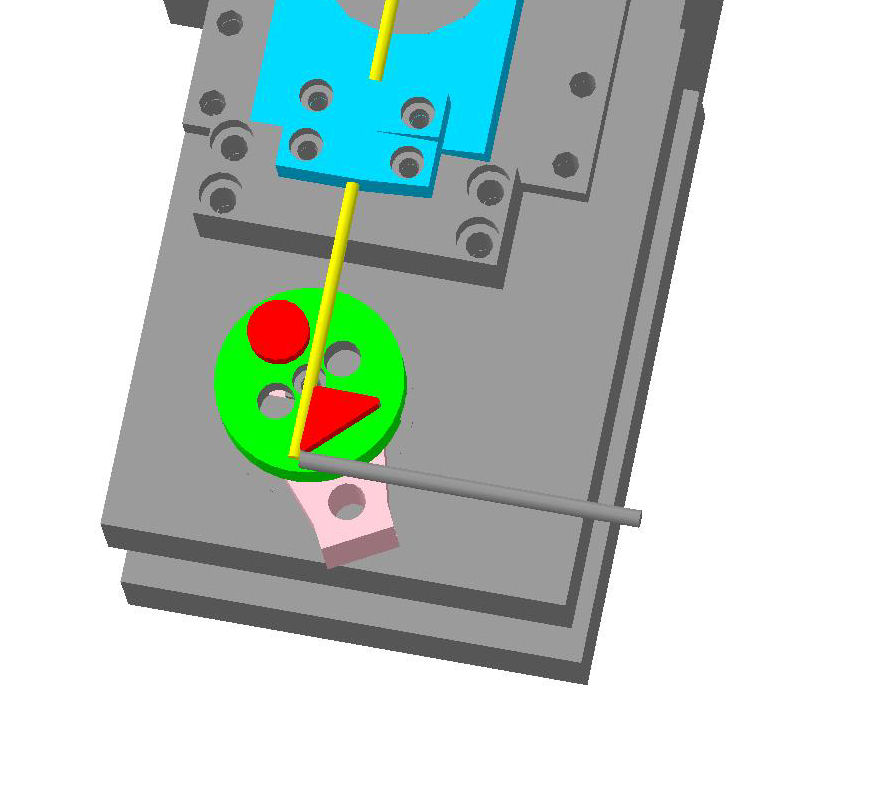

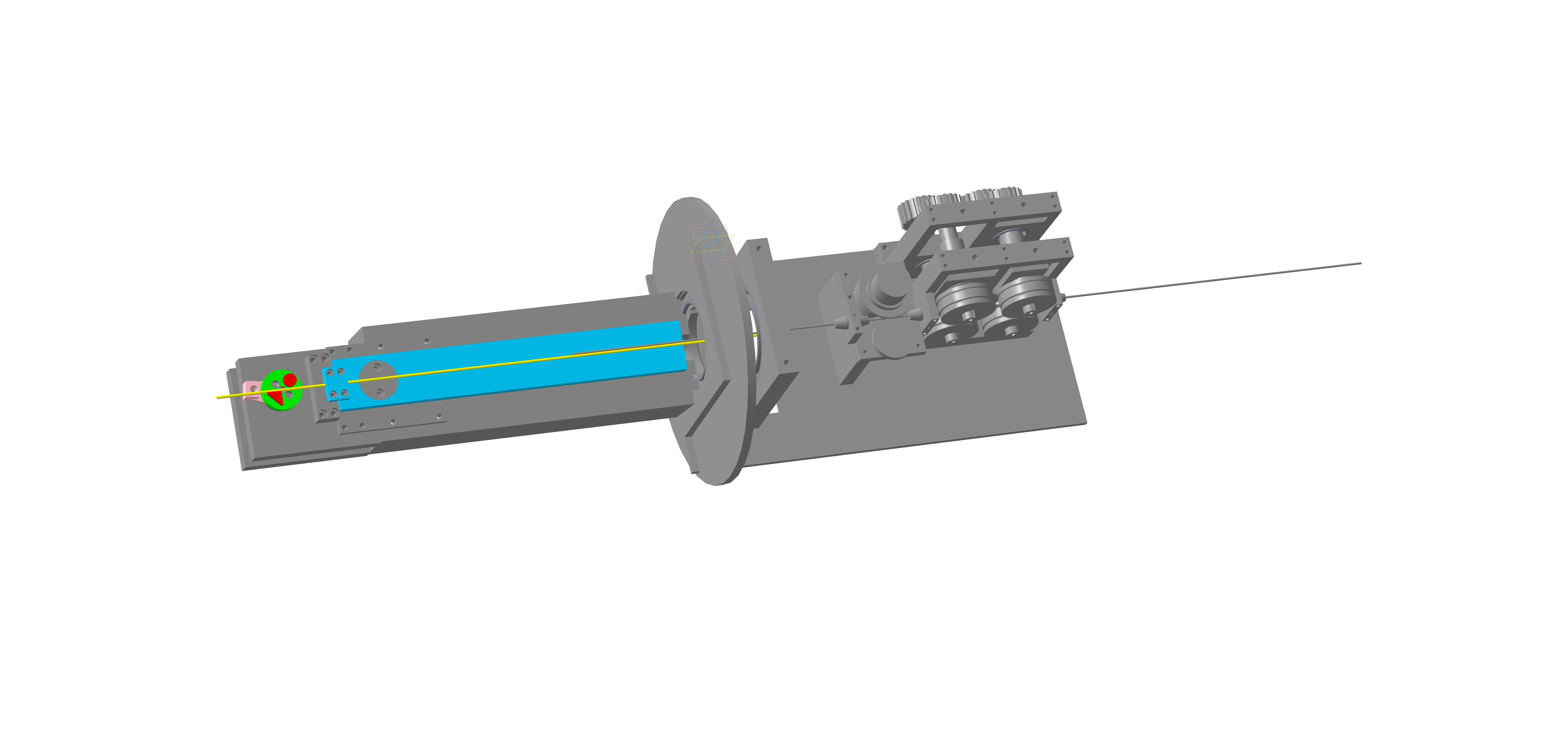

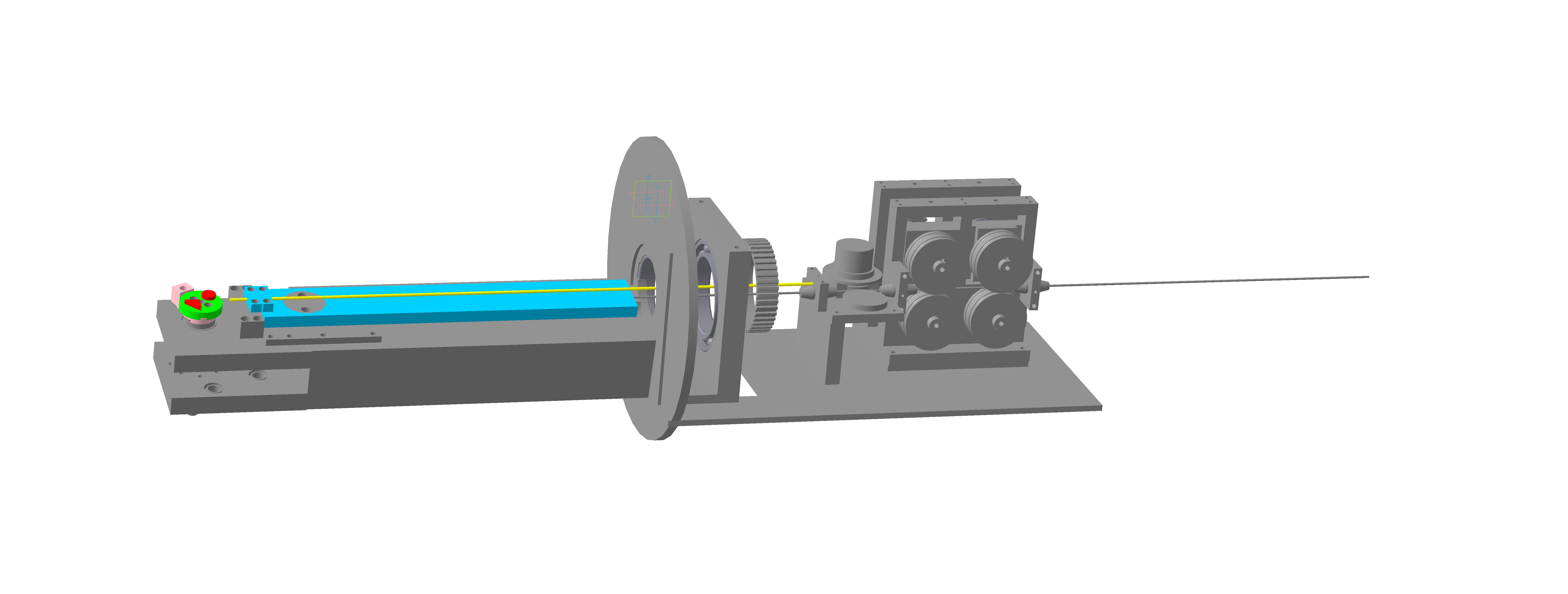

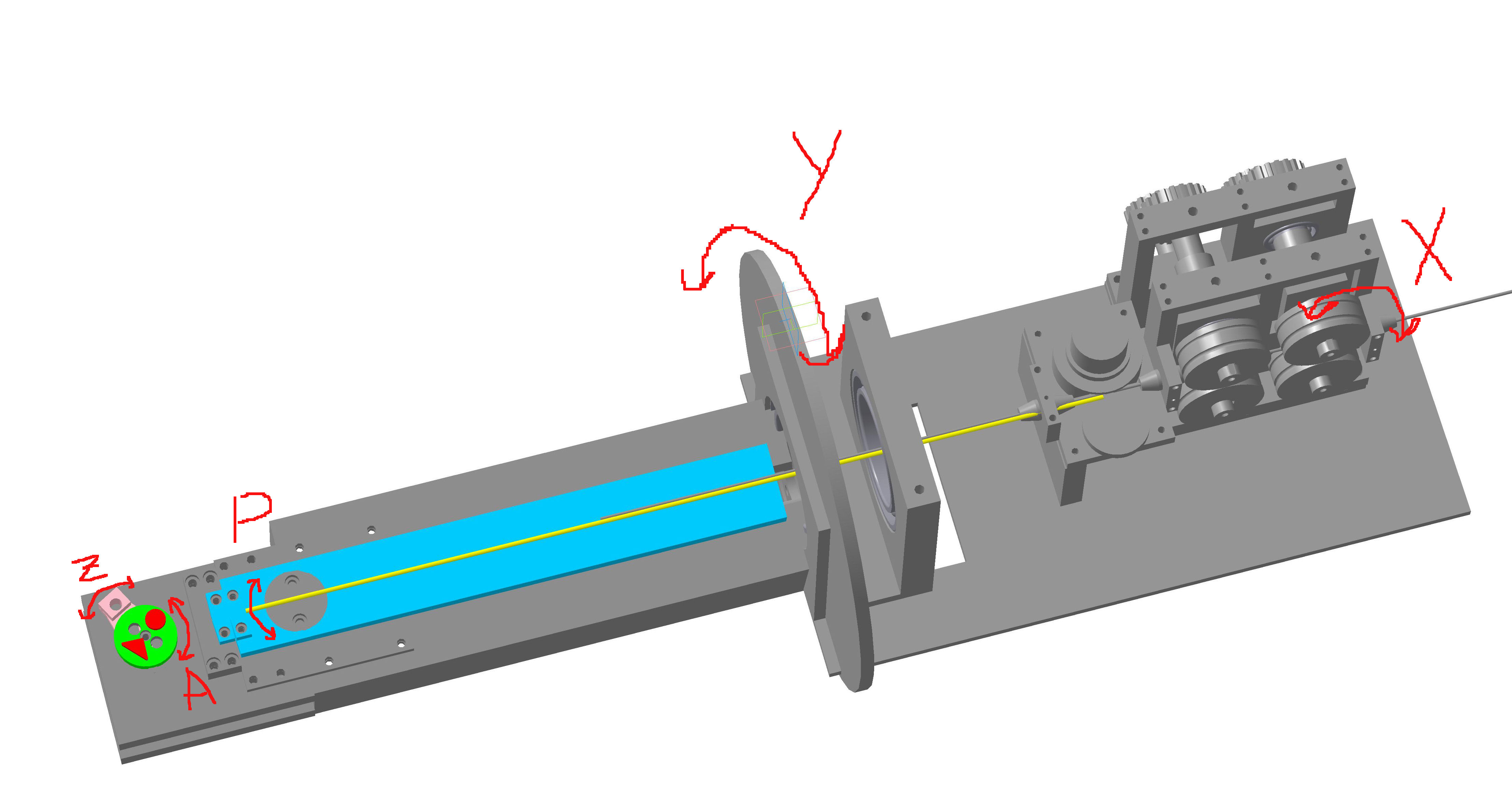

вид нуления.jpg (4328 просмотров) <a class='original' href='./download/file.php?id=5257&sid=7ec78ac92a9204d0a0cfff4128009c23&mode=view' target=_blank>Загрузить оригинал (531.29 КБ)</a>
Пояснения:
Ось Х выталкивание проволоки по длинне
Ось Y поворот рукава для придания 3Д формы изделию
Ось Z гибочный элемент, который не посредственно гнет проволоку об оправку
Ось A Оправка которая имеет 2 инструмента и может поворачиваться вокруг своей оси.
P я обозначил вращение ножа, именно в этом месте отрубается проволока между двумя ножами.
И так:
вид при включении.jpg (4328 просмотров) <a class='original' href='./download/file.php?id=5258&sid=7ec78ac92a9204d0a0cfff4128009c23&mode=view' target=_blank>Загрузить оригинал (378.9 КБ)</a>
При включении мы имеем не позиционированный кусок хлама, далее мы по всем осям идем в нули, а имеено, ось х мы доводим до пневмоцилиндра в ручную, отрубаем и далее отъезжаем до оправки и говорим что это будет ноль, при этом обрубаем проволоку на ножах. Ось Y выставляем в любое положение по датчику как душе угодно, но что бы при конечной рубке изделия оно под силой тяжести падало в корыто. Ось Z встает не посредственно перед проволокой готовясь к первому загибу по датчику.
x100 я пошел.jpg (4328 просмотров) <a class='original' href='./download/file.php?id=5259&sid=7ec78ac92a9204d0a0cfff4128009c23&mode=view' target=_blank>Загрузить оригинал (506.08 КБ)</a>
прошли на 100 мм (+ разумеется компенсация от ножа до гибочного элемента) и начинаем гибочной лапкой гнуть изделие.
Возвращаем гибочную лапку в исходное состояние
г.jpg (4328 просмотров) <a class='original' href='./download/file.php?id=5260&sid=7ec78ac92a9204d0a0cfff4128009c23&mode=view' target=_blank>Загрузить оригинал (62.56 КБ)</a>
после этого отрубаем изделие и в итоге получаем простую букву Г из проволоки
