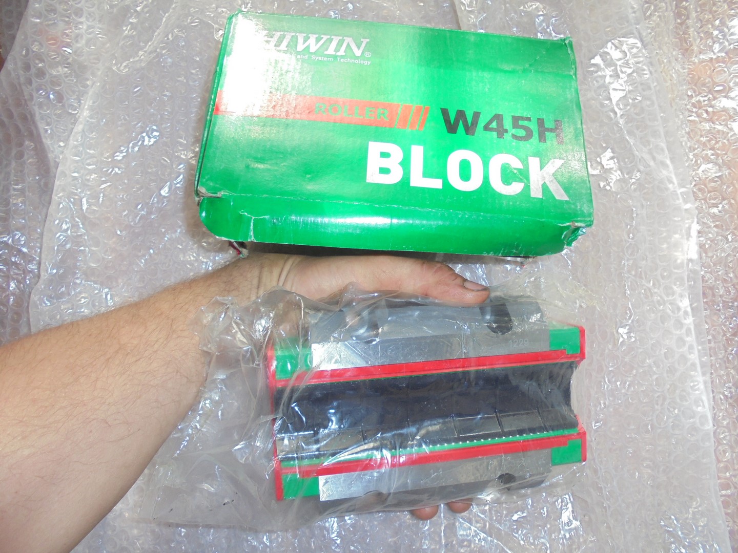

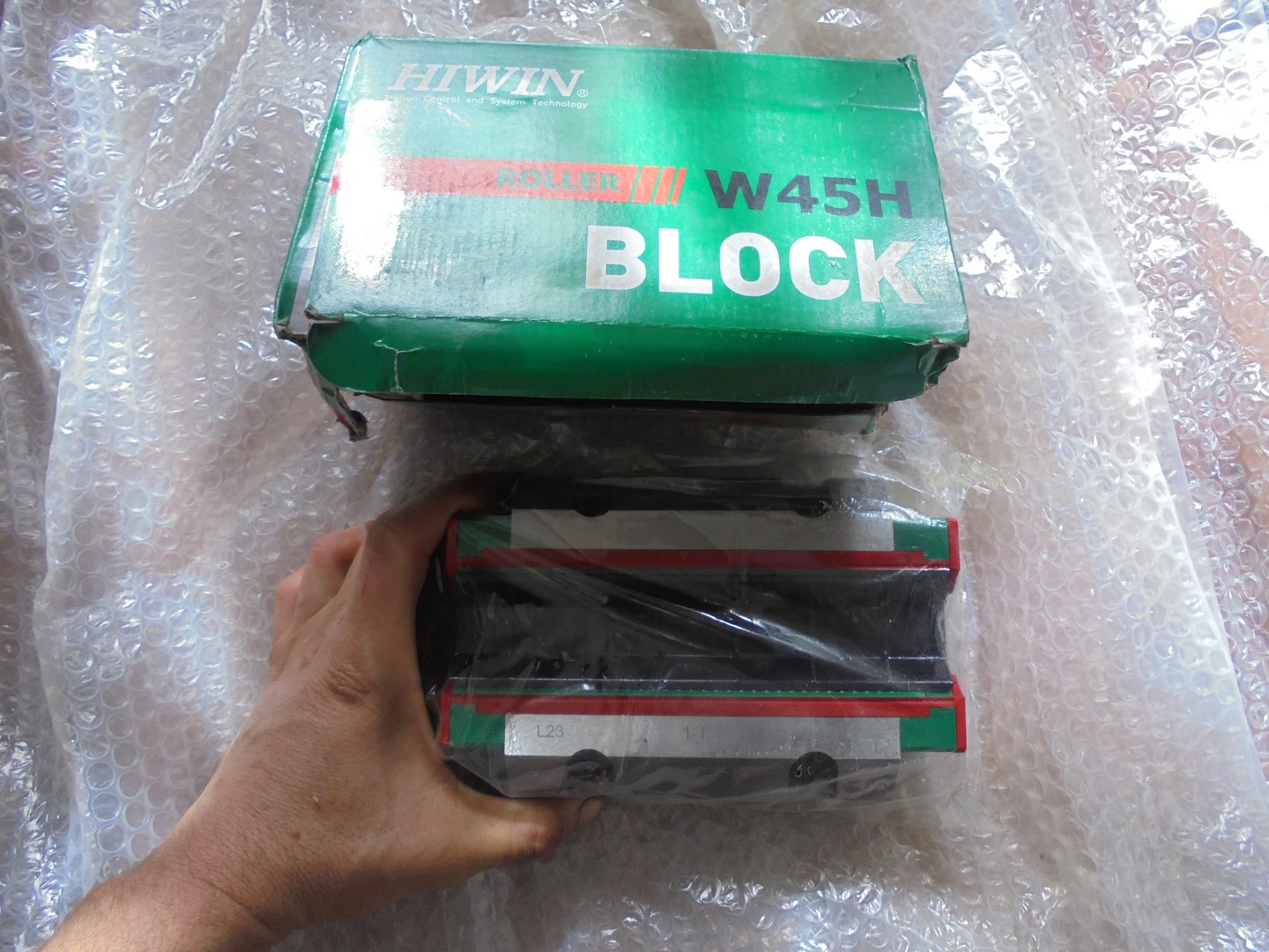

Пару дней назад получили рельсы роликовые HIWIN на Y.
DSC05127 (Копировать).JPG (5779 просмотров) <a class='original' href='./download/file.php?id=113405&sid=920169df15321467280ee114ffc6013e&mode=view' target=_blank>Загрузить оригинал (364.17 КБ)</a>
DSC05128 (Копировать).JPG (5779 просмотров) <a class='original' href='./download/file.php?id=113406&sid=920169df15321467280ee114ffc6013e&mode=view' target=_blank>Загрузить оригинал (345.44 КБ)</a>
Еще и ШВП заазывать. Собирать, так сразу по нормальному.

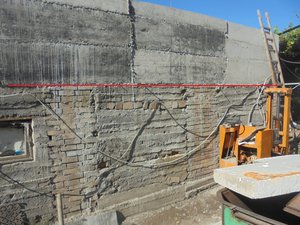

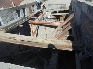

Пока цех не достроим не куды ставить(высота ОЦ не позволяет). Работяги то бухают, то цены задирают :beer_blow: . До конца лета строить будем. Щас как жара под 40 долбанет стройка замедлится.
Старый и новый цех показан линией.

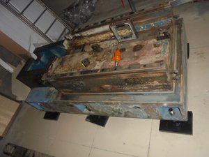

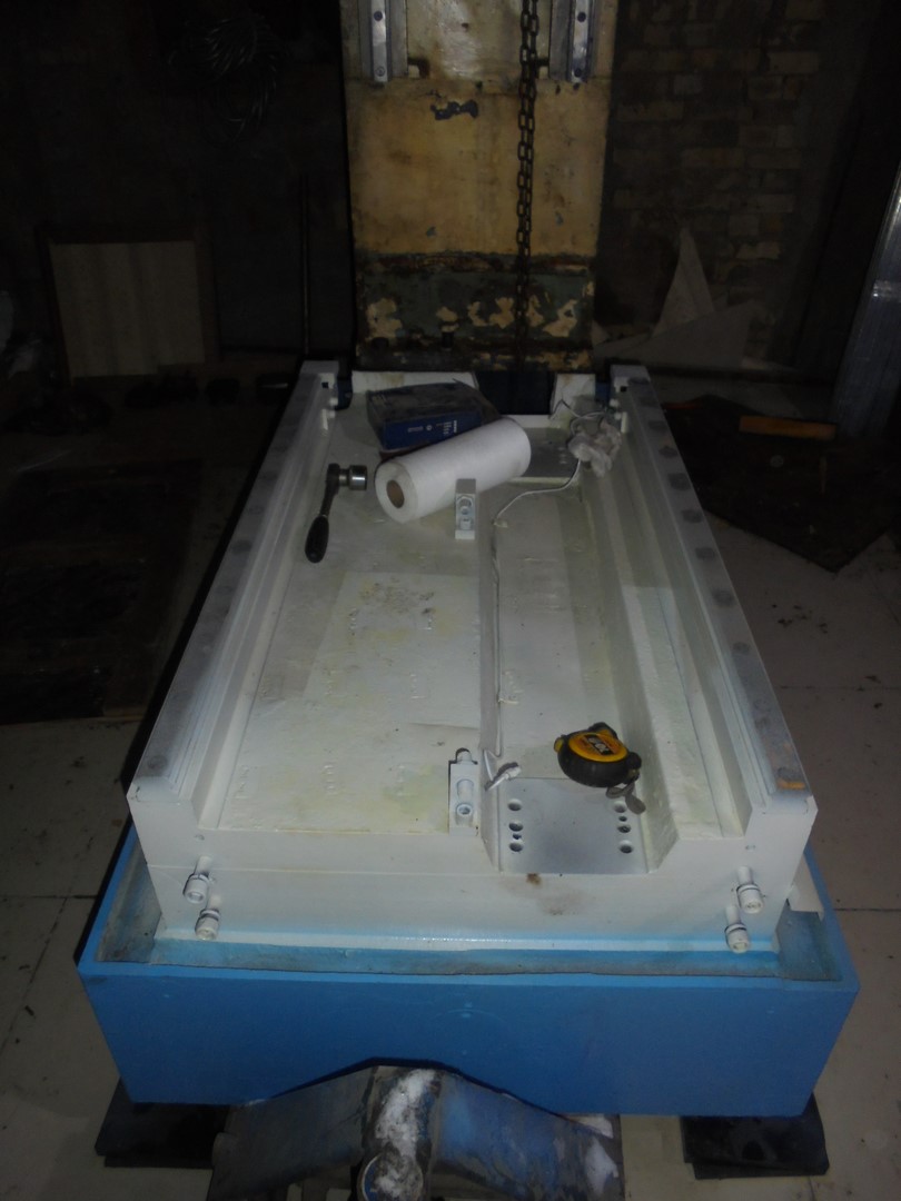

Начали стягивать части станка под сборку. Станину помыли, слегка пошеркали, приготовили под покраску.
DSC05359 (Копировать).JPG (5241 просмотр) <a class='original' href='./download/file.php?id=125237&sid=920169df15321467280ee114ffc6013e&mode=view' target=_blank>Загрузить оригинал (247.4 КБ)</a>

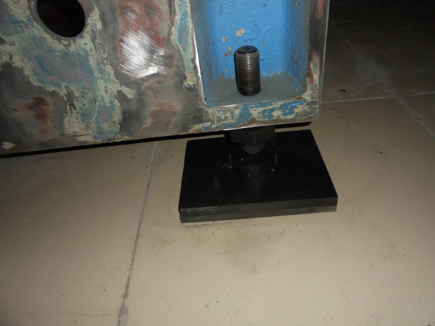

Сделали своеобразные виброопоры. Резина толщиной 20мм, размером 200х200, сверху сталюка толщиной 20мм, сверху блинчики с выемкой под опоры.
DSC05361 (Копировать).JPG (5241 просмотр) <a class='original' href='./download/file.php?id=125238&sid=920169df15321467280ee114ffc6013e&mode=view' target=_blank>Загрузить оригинал (219 КБ)</a>

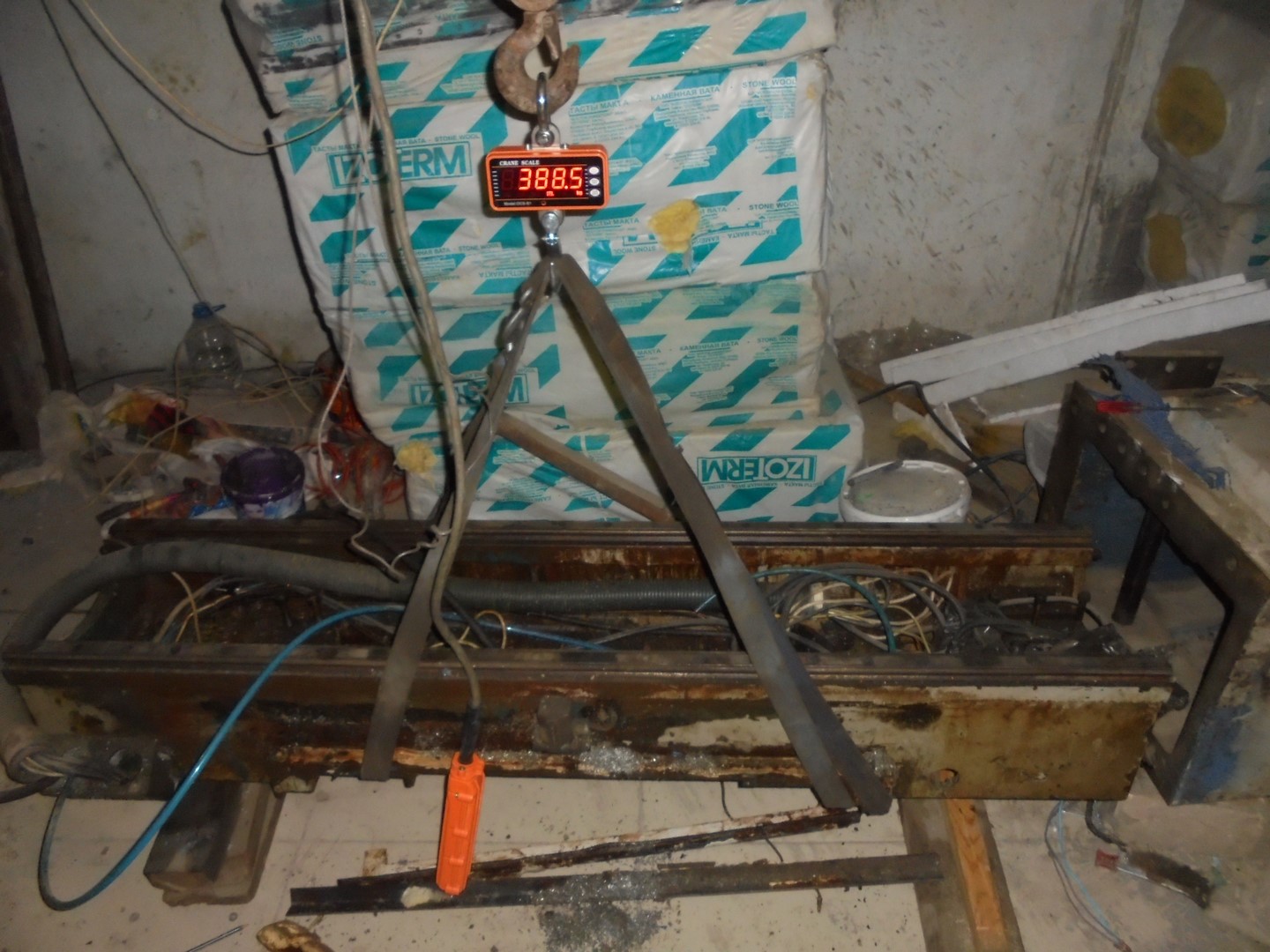

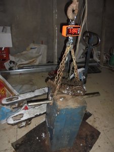

Запустили кран балку. Взвесили некоторые части станка.
Ось Y (катается на рельсах что на станине)
DSC05370 (Копировать).JPG (4997 просмотров) <a class='original' href='./download/file.php?id=126618&sid=920169df15321467280ee114ffc6013e&mode=view' target=_blank>Загрузить оригинал (300.97 КБ)</a>
Противовес оси Z :freak:
DSC05373 (Копировать).JPG (4997 просмотров) <a class='original' href='./download/file.php?id=126619&sid=920169df15321467280ee114ffc6013e&mode=view' target=_blank>Загрузить оригинал (179.85 КБ)</a>

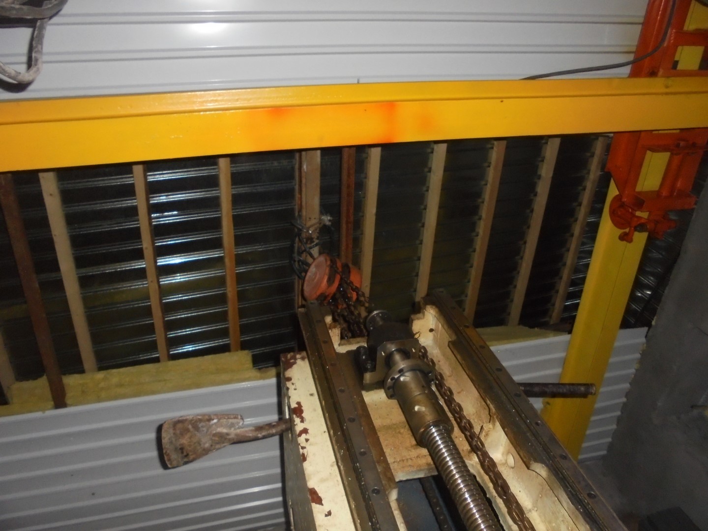

Чтобы поставить колону, пришлось потолок разбирать и балку приваривать к фермам для тали, высоты не хватало :roll:
DSC05375 (Копировать).JPG (4899 просмотров) <a class='original' href='./download/file.php?id=126691&sid=920169df15321467280ee114ffc6013e&mode=view' target=_blank>Загрузить оригинал (263.44 КБ)</a>

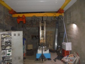

Основание покрасили, клона с противовесом стоит.
DSC05377 (Копировать).JPG (4899 просмотров) <a class='original' href='./download/file.php?id=126692&sid=920169df15321467280ee114ffc6013e&mode=view' target=_blank>Загрузить оригинал (133.34 КБ)</a>
Мы и забыли какой он "маленький" :hehehe:
Оц.JPG (4899 просмотров) <a class='original' href='./download/file.php?id=126693&sid=920169df15321467280ee114ffc6013e&mode=view' target=_blank>Загрузить оригинал (299.75 КБ)</a>
