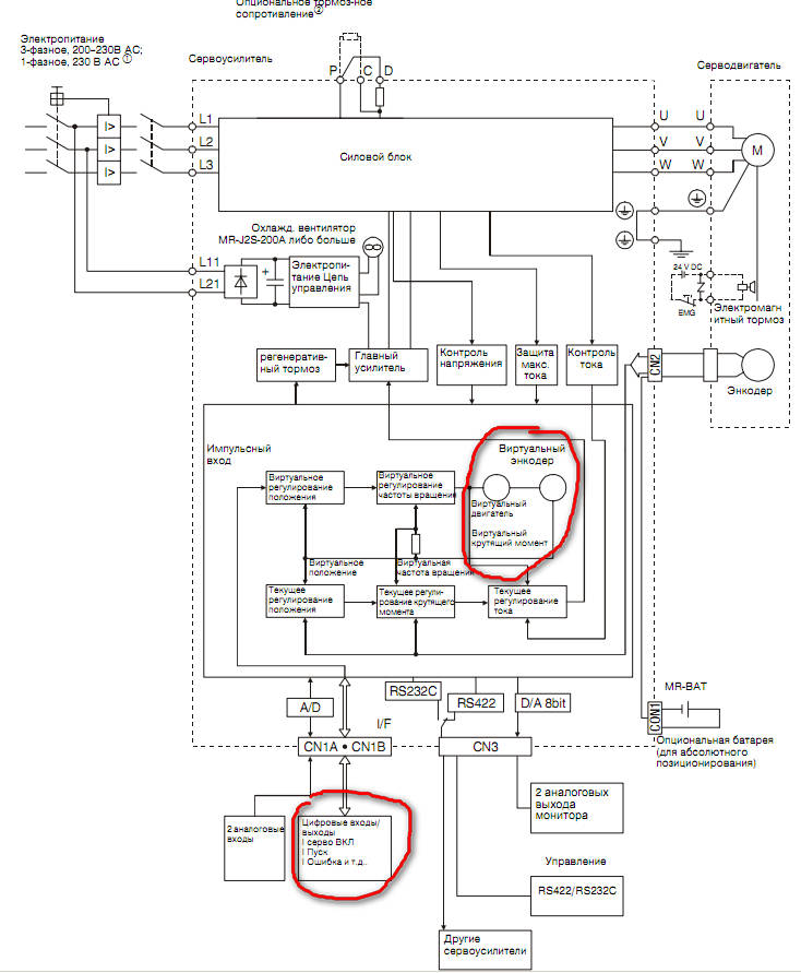

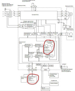

john1987887 писал(а):Энкодер идет отдельным кабелем под разъем Fire Wire.
я имел ввиду выход виртуального энкодера в усилке...
john1987887
Сообщения: 3063
Репутация: 1802
Re: Токарный китаец с Алиэкспресс
Сообщение john1987887 »
Nikomas писал(а):выход виртуального энкодера
Это еще что такое? :)
И зачем оно нужно?

john1987887 писал(а):Это еще что такое?
2017-02-15_122537.jpg (4434 просмотра) <a class='original' href='./download/file.php?id=103334&sid=93d0aef0d5de2356f4db573860739e3d&mode=view' target=_blank>Загрузить оригинал (96 КБ)</a>

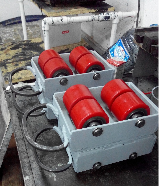

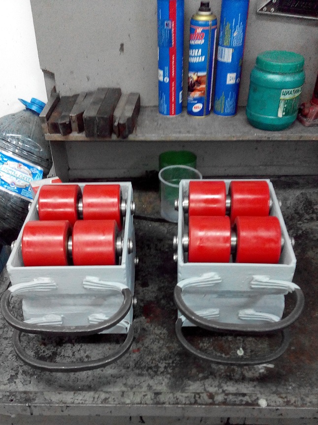

Пока отвлекся от токарника. Так как жду одну тяжелую железку быстренько сваял подкатные тележки. Осталось еще резину на верх приклеить.
IMG_20170218_173542.jpg (4369 просмотров) <a class='original' href='./download/file.php?id=103705&sid=93d0aef0d5de2356f4db573860739e3d&mode=view' target=_blank>Загрузить оригинал (291.23 КБ)</a>
IMG_20170218_173551.jpg (4369 просмотров) <a class='original' href='./download/file.php?id=103706&sid=93d0aef0d5de2356f4db573860739e3d&mode=view' target=_blank>Загрузить оригинал (261.49 КБ)</a>
Отчего колеса и какая высота все конструкции ?
Знатная тележка :good:
Мы себе тоже танкетки сами сделали, из швеллера 100ки + подшипники и точятся ролики из кругляка на токарном :)

Колеса от рохли 80*60, основа чугун, сверху полиуретан. Высота примерно как у евро поддона.

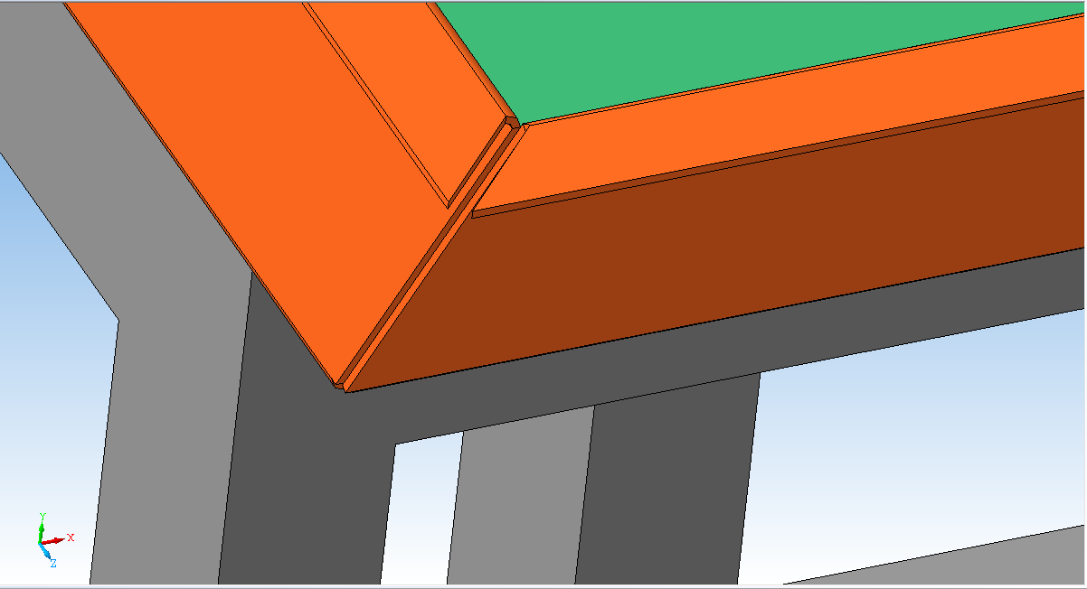

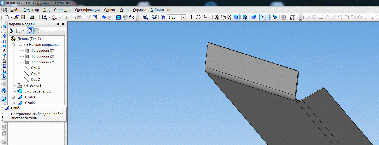

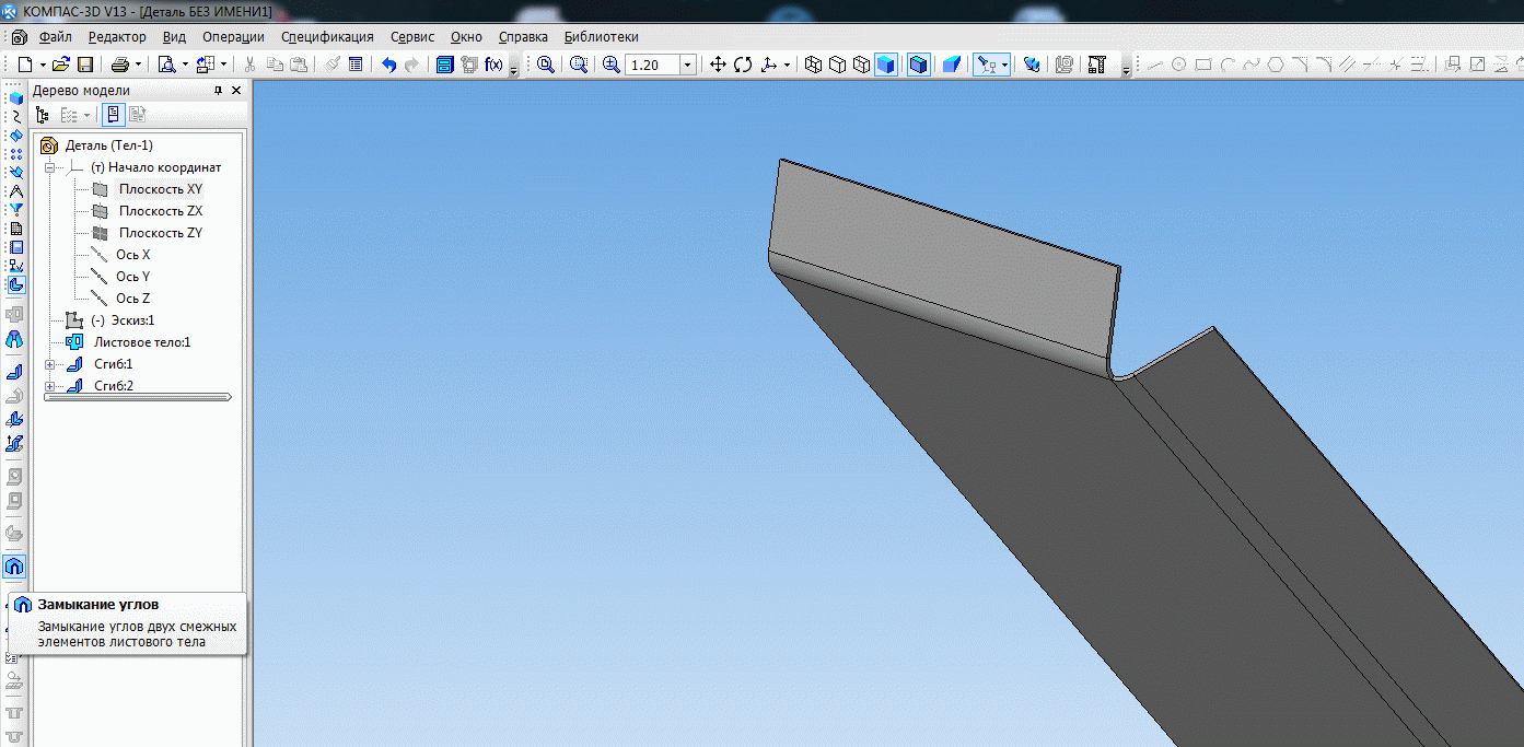

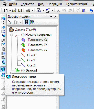

Начал рисовать кожух на станок. Рисую в Компасе. Что-то никак не могу свести толком углы. Нужно завернуть бортик по периметру буквой П, но уже на первом гибе лезет какая-то лажа. Не получается состыковать вплотную углы на загибе + загиб на разных высотах.
Угол 2.png (4183 просмотра) <a class='original' href='./download/file.php?id=104825&sid=93d0aef0d5de2356f4db573860739e3d&mode=view' target=_blank>Загрузить оригинал (29.56 КБ)</a>
Угол.png (4183 просмотра) <a class='original' href='./download/file.php?id=104826&sid=93d0aef0d5de2356f4db573860739e3d&mode=view' target=_blank>Загрузить оригинал (33.4 КБ)</a>

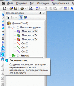

хм... там же просто все как табуретка...
во первых когда эскиз накидал, надо работать не с "телом", а с листовым телом.
Буфер обмена01.gif (4121 просмотр) <a class='original' href='./download/file.php?id=104868&sid=93d0aef0d5de2356f4db573860739e3d&mode=view' target=_blank>Загрузить оригинал (32.53 КБ)</a>
дальше строишь свои сгибы как удобно.. любых размеров и углов.
Буфер обмена02.gif (4121 просмотр) <a class='original' href='./download/file.php?id=104869&sid=93d0aef0d5de2356f4db573860739e3d&mode=view' target=_blank>Загрузить оригинал (115.63 КБ)</a>
после этого жмешь кнопку "замыкание углов", тыкаешь в сам угол между полками, он подсвечивается.
Буфер обмена03.gif (4121 просмотр) <a class='original' href='./download/file.php?id=104870&sid=93d0aef0d5de2356f4db573860739e3d&mode=view' target=_blank>Загрузить оригинал (170.41 КБ)</a>

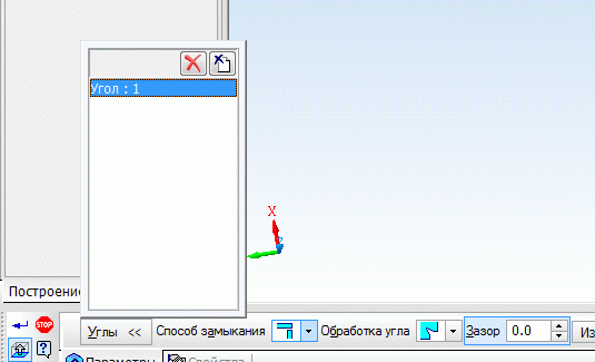

выбираешь параметры:
Буфер обмена04.gif (4121 просмотр) <a class='original' href='./download/file.php?id=104871&sid=93d0aef0d5de2356f4db573860739e3d&mode=view' target=_blank>Загрузить оригинал (61.96 КБ)</a>

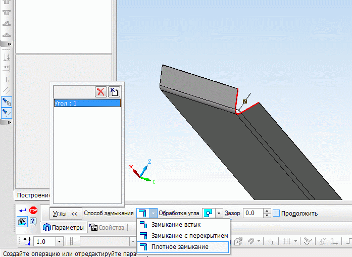

я обычно замыкаю в стык и обработку угла по хорде. чтоб дырки в углу небыло. чтобы потом по стыку аргончиком пройтись аккуратно.. Но тут надо смотреть. не все гибщики нормально гнут. иногда лучше дырдачку оставить. для больших толщин может понадобится зазор оставить чтоб при гибе полки не упирались друг в друга.. но я до 1.5 мм все по нулям ставлю. для примера поставил с перехлестом.
Буфер обмена05.gif (4121 просмотр) <a class='original' href='./download/file.php?id=104872&sid=93d0aef0d5de2356f4db573860739e3d&mode=view' target=_blank>Загрузить оригинал (32.44 КБ)</a>
завершаешь операцию, получаешь такое:
Буфер обмена06.gif (4121 просмотр) <a class='original' href='./download/file.php?id=104873&sid=93d0aef0d5de2356f4db573860739e3d&mode=view' target=_blank>Загрузить оригинал (18.7 КБ)</a>
все...

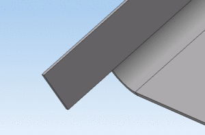

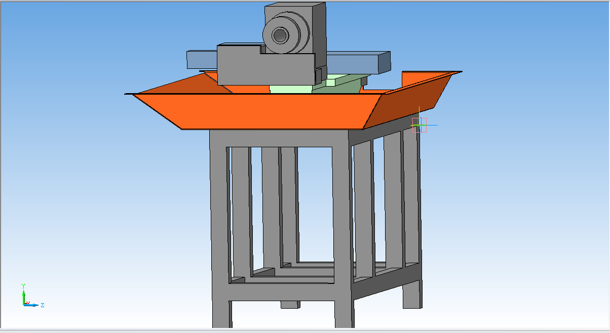

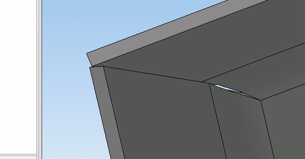

В самих возможностях Компаса уже разобрался. У меня про другое вопрос был. У корыта торцевые стенки загнуты на 90 гр., а продольные на 30 гр. Углы стыкуются нормально, а вот отбортовку по верхнему контуру корыта нужно подрезать по 45 градусов, чтоб сходилось аккуратно, типа как плинтус подрезают. Так вот она нифига не сходится, здоровенная щель получается.
Впрочем уже плюнул на такой закиб по краю, решил, что подварю квадратную трубку по периметру, так жестче и проще будет.
сборка.png (4096 просмотров) <a class='original' href='./download/file.php?id=104882&sid=93d0aef0d5de2356f4db573860739e3d&mode=view' target=_blank>Загрузить оригинал (40.72 КБ)</a>
покажи увеличено конкретную проблему - покажу как сделать.

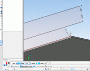

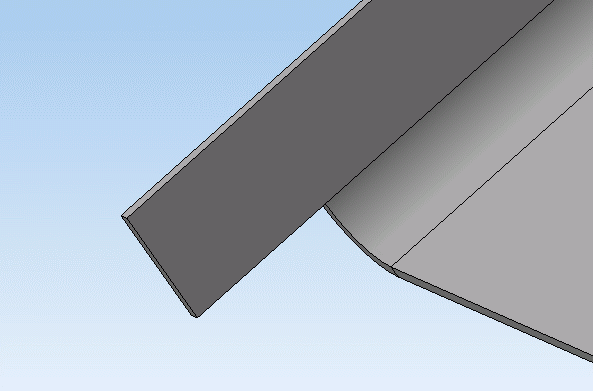

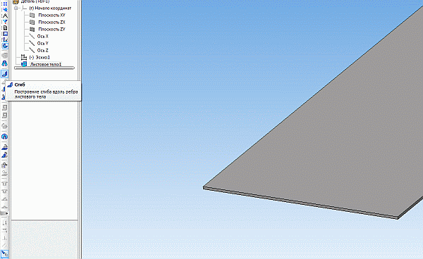

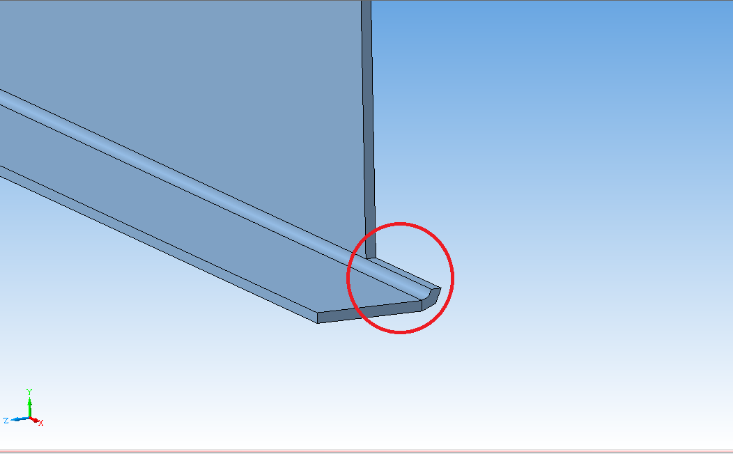

Как убрать радиус гиба на выступающем кусочке? Он же так не согнется.
Пока просто вырезаю эту плоскость на нужную глубину.
Безымянный.png (4077 просмотров) <a class='original' href='./download/file.php?id=104884&sid=93d0aef0d5de2356f4db573860739e3d&mode=view' target=_blank>Загрузить оригинал (23.14 КБ)</a>
на листовом теле жмем "сгиб"
Буфер обмена01.gif (4068 просмотров) <a class='original' href='./download/file.php?id=104885&sid=93d0aef0d5de2356f4db573860739e3d&mode=view' target=_blank>Загрузить оригинал (40.53 КБ)</a>
выбираем кромку, задаем параметры гиба - длину, угол, радиус.. далее идем в соседнюю вкладку - "боковые стенки"
Буфер обмена02.gif (4068 просмотров) <a class='original' href='./download/file.php?id=104886&sid=93d0aef0d5de2356f4db573860739e3d&mode=view' target=_blank>Загрузить оригинал (106.62 КБ)</a>
выбираем там приращение и величину... получаем результат..
Буфер обмена03.gif (4068 просмотров) <a class='original' href='./download/file.php?id=104887&sid=93d0aef0d5de2356f4db573860739e3d&mode=view' target=_blank>Загрузить оригинал (29.93 КБ)</a>
Прикольно. Функции дублируются. А я на первой вкладке выбирал вместо "по всей длине", "два отступа" и получалась такая фигня.

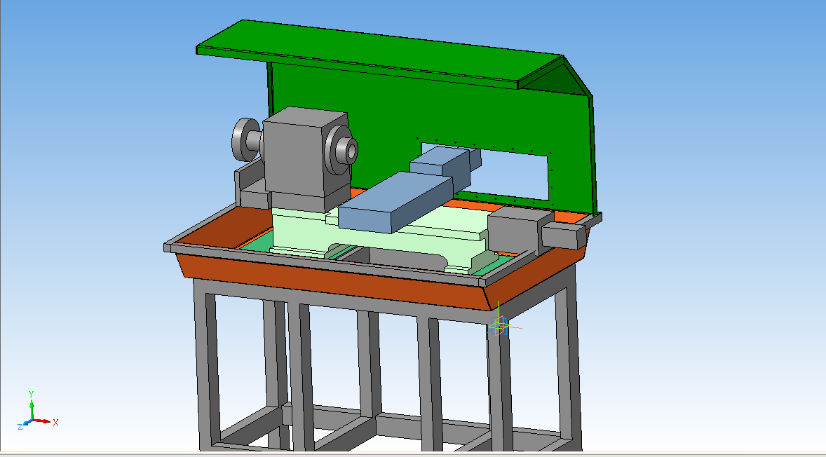

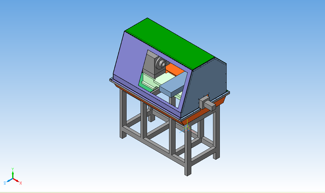

А окно в задней стенке не будет причиной неудобств? Я так понимаю оно родилось по причине габарита сервопривода на поперечную? Прикрывать его как то будешь? Или это типа "карман"?
john1987887
Сообщения: 3063
Репутация: 1802
Вырез сделал, чтобы выпустить серву. Иначе кожух уродливый и здоровенный выходит. Планирую подвижную шторку сделать, тоже из листа, только нерж.

Долго парился насчет двери. Подбирал направляющие, от обычных мебельных для шкафа-купе, до специальных направлящек от Rollon. В итогебудет просто сдвижная дверка из акрила. Сдвигаться будет вверх в С-образных кондукторах.
Кожух пока будет таким.
Безымянный.png (3897 просмотров) <a class='original' href='./download/file.php?id=105158&sid=93d0aef0d5de2356f4db573860739e3d&mode=view' target=_blank>Загрузить оригинал (37.86 КБ)</a>
