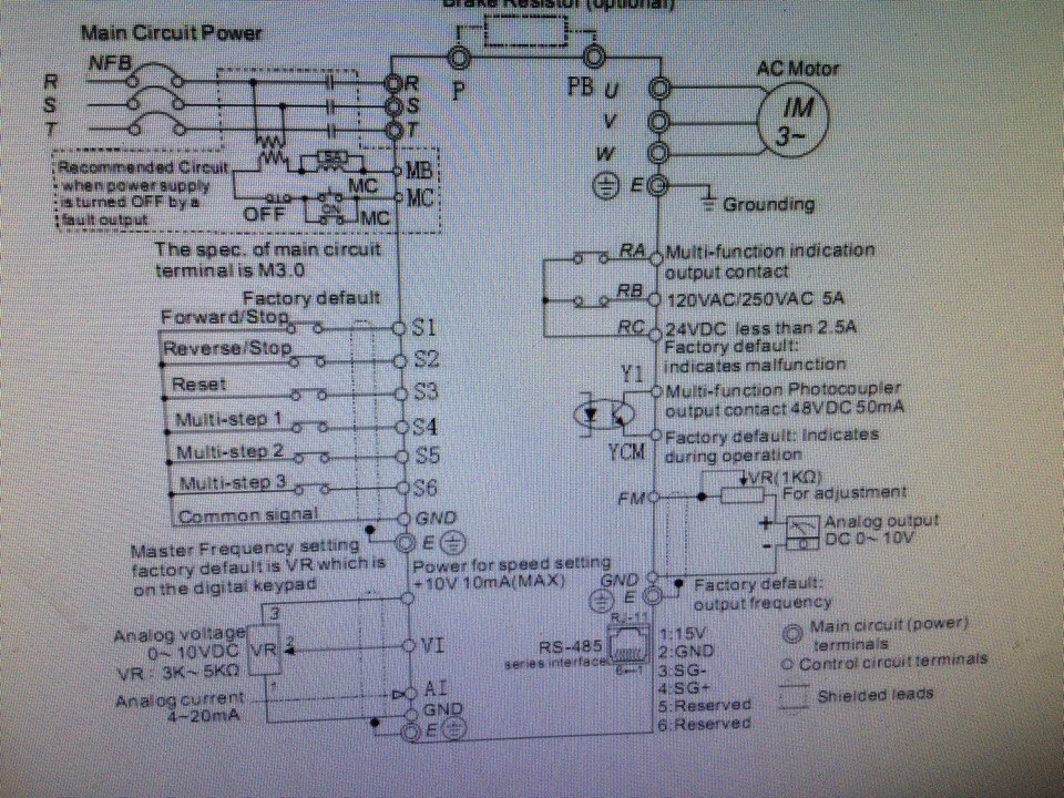

1 для чего реле обведённое зелёным?
2 как правильно подключить частотник HY01D523B чтобы работал с mach3?
3 Можно ли запитать плату от блока питания системника +12вольт?
4 Как mach3 понимает из приведённой схемы в каком Home находится если они подключены как на схеме?
5 Можно ли в программе присвоить home дачикам значения Lim- или Lim+? Чтобы не ставить на санок дополнительные микрики.
Re: USB Motion Card STB4100
Добавлено: 17 фев 2017, 20:34
Erch_84
Верхний круг, это подключение внешнего реле выход с Q2 включение например вытяжки или водяной помпы у меня установлено твердотельное реле без диода включает аспирацию , маленький круг, это управление частотником, Q1 это выход с реле на плате он его включает, остальные два контакта это управление оборотами от 0 до 10 вольт, последнее блок питания от 0 до 24 В у меня стоит компьютерный 12 В и все работает плата работоспособная но со своими глюками.

К каким контактам подключать на частотнике?

Лёха писал(а):К каким контактам подключать на частотнике?
Фотка не четкая... есть pdf-ка на часточник, или схема?
Вот нашел в инете , может твоя?
Инвертор.jpg (5562 просмотра) <a class='original' href='./download/file.php?id=103735&mode=view' target=_blank>Загрузить оригинал (242.05 КБ)</a>
Включение шпинделя S1-Gnd, регулировка оборотов VI-Gnd.

Спасибо большое за ответы. Но я пока ещё всё таки не разобрался. Сейчас выложу фото из моей инструкции к частотнику.
Схема от платы и схема от частоника имеют разные обозначения контактов.

У тебя на плате обозначение контактов COM и DAC на частотнике DCM и FOR на твоем рисунке GND и AVI, DCM 3 слева FOR 9 слева, соединяй COM-DCM DAC-FOR. Или если я не прав пусть меня кто нибудь поправит.

А третий провод? Q1 на плате идёт на старт стоп частотника. Непойму что это за контакт на частотнике.

Лёха писал(а):А третий провод? Q1 на плате идёт на старт стоп частотника. Непойму что это за контакт на частотнике.
Попробуй так:
USB_Card2.jpg (5396 просмотров) <a class='original' href='./download/file.php?id=104645&mode=view' target=_blank>Загрузить оригинал (1.37 МБ)</a>

"Rom327" частоник так и не запустился с mach3. Подключал 2 вариантами с предложенной схемы.
Чёрная сплошная либо пунктирная. Перемычку побоялся ставить.

Ещё и настройку частоника нужно подкорректировать и джампер переставить как оказывается.
