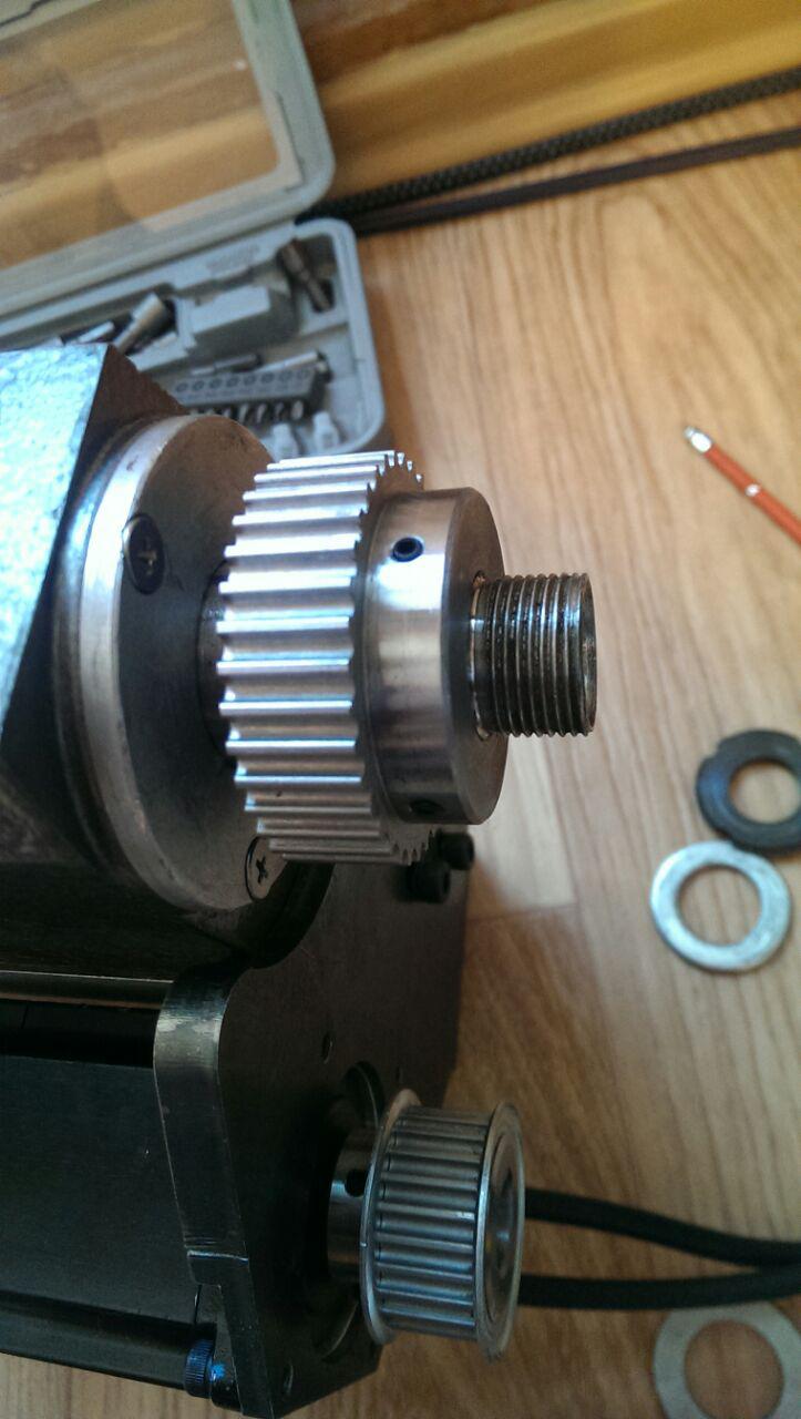

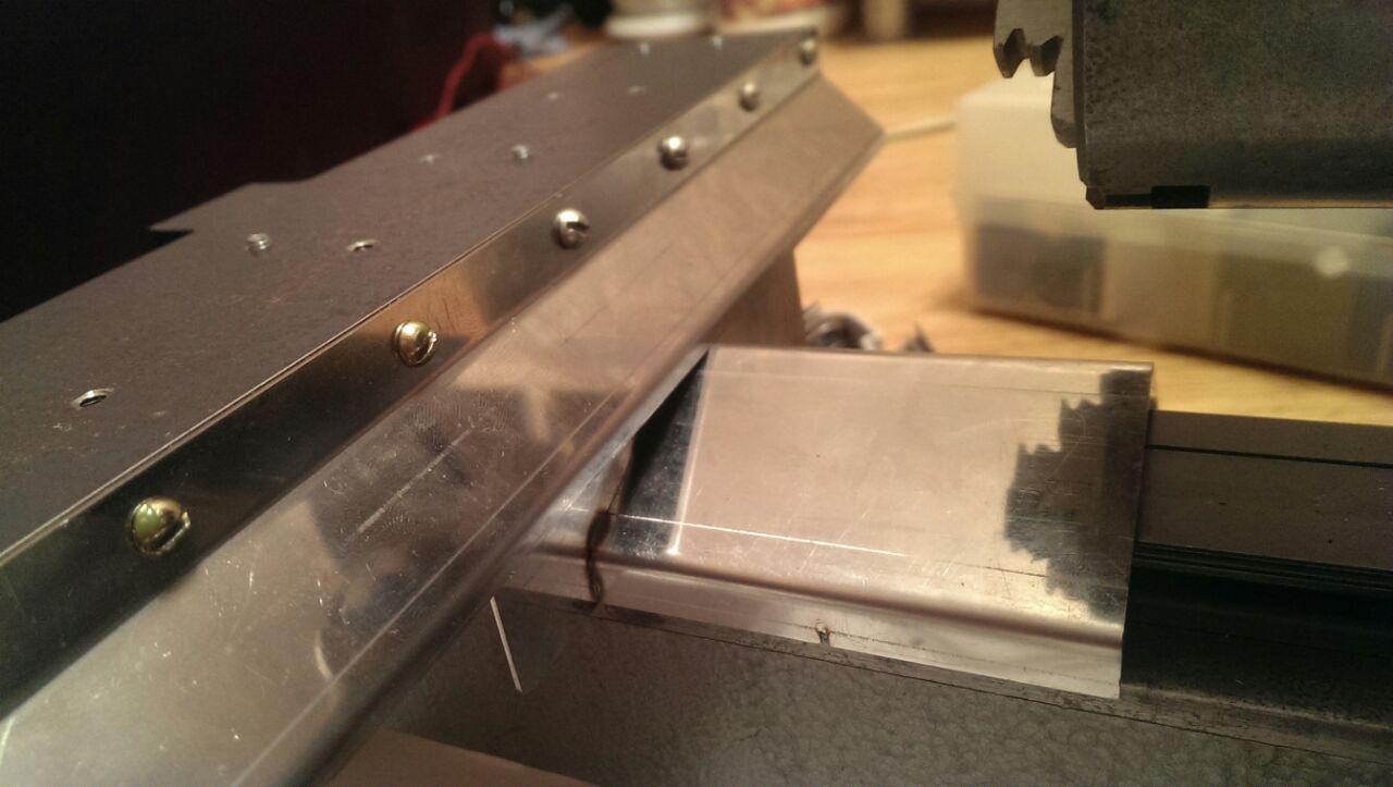

Получив проставок, прикинул все на свои места и поглядел как защита встает да как патрон крутиться, не цепляет ли защиту при открытых губках - все супер:

Получил вчера ШВП на поперечную. Протачивать под вторую опору думаю не буду - ШВП короткая будет, просто обрежу. Надо отмыть её от старой смазки да новую заложить.

Насверлил отверстий в шкивах да примерку устроил:
