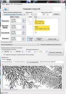

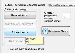

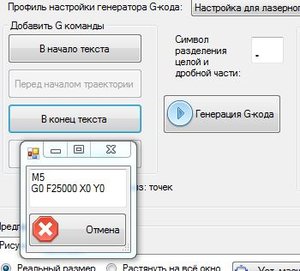

Вообще супер! Завтра буду тестить! Спасибо!
Завтра наступило! Есть небольшой косячок! Подсказка выскакивает от другой кнопки :D И уже хочется профайл на всю программу. чтобы каждый раз не выбирать диаметр луча, время прожига и т.д.
5.JPG (3981 просмотр) <a class='original' href='./download/file.php?id=92326&sid=e1125666f9301f37c2f15765ef22949e&mode=view' target=_blank>Загрузить оригинал (58.02 КБ)</a>
6.jpg (3981 просмотр) <a class='original' href='./download/file.php?id=92327&sid=e1125666f9301f37c2f15765ef22949e&mode=view' target=_blank>Загрузить оригинал (30.2 КБ)</a>
https://vk.com/rom327
Сообщения: 4605
Re: Программа генерации G-кода, из текста, рисунка, PLT файл
Rom327 писал(а):Вообще супер! Завтра буду тестить! Спасибо!
ок, поправлю.

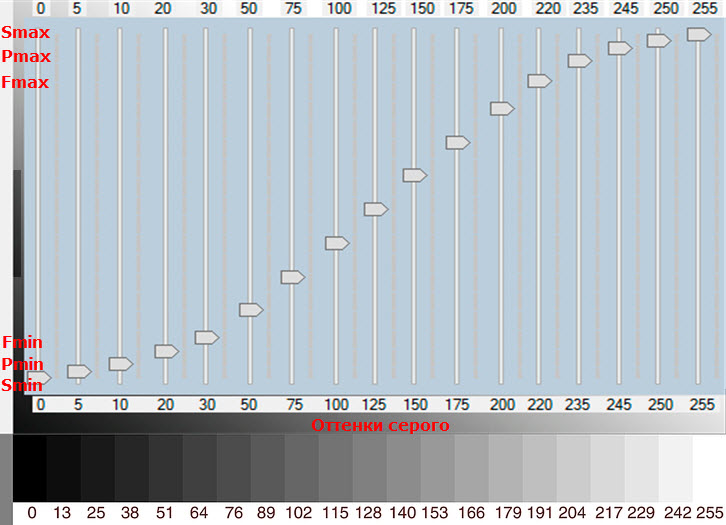

Привет всем!
selenur, отличная программа! Но для оттенков серого нужно кое-что добавить.
Печатать в оттенках серого можно тремя способами:
1. Управляя временем включения лазера (G-код - P)
2. Управляя скоростью перемещения лазера (G-код - F)
3. Управляя мощностью лазера (G-код - S)
Возмем, к примеру, управляя мощностью лазера (G-код - S). Для каждого оттенка серого будет соответствовать определенное значение данного G-кода. Поэтому в программу стоит добавить эквалайзер для задания этих значений (или просто таблицу с двумя столбцами).
ModS.jpg (3876 просмотров) <a class='original' href='./download/file.php?id=92547&sid=e1125666f9301f37c2f15765ef22949e&mode=view' target=_blank>Загрузить оригинал (84.01 КБ)</a>
В результате должен получиться G-код вида:
S300 M03 G1 X... Y...
M05 G0 X... Y...
S500 M03 G1X... Y...
M05 G0 X... Y...
и т.д.
Т.к. для разных лазеров и материалов эти параметры будут совершенно отличаться, стоит реализовать возможность сохранения профилей в файл.
Так же можно попробовать реализовать вышеуказанные 1 и 2 пункты.
Smax, Smin (Pmax, Pmin; Fmax, Fmin) - задание границ эквалайзера по координате Y - тоже для разных лазеров и материалов будут разными.

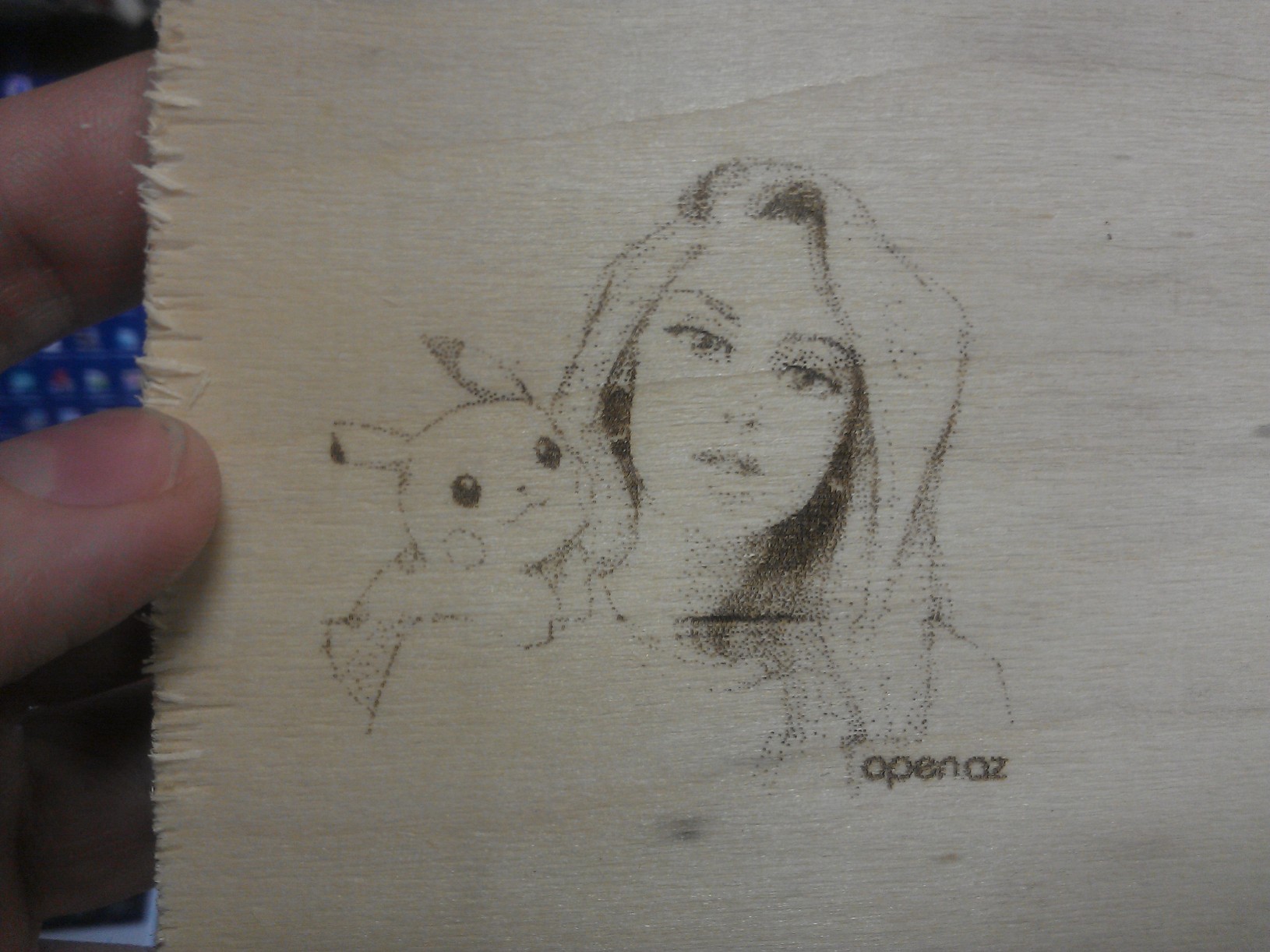

Вчера удалось немного выкроить времени, и вот что получилось:
WP_001662.jpg (3849 просмотров) <a class='original' href='./download/file.php?id=92581&sid=e1125666f9301f37c2f15765ef22949e&mode=view' target=_blank>Загрузить оригинал (336.51 КБ)</a>

Вполне нормально! Жаль фанера не шлифованная. И, на мой взгляд, точек маловато. Как бы средних тонов не достает. Может снизить контраст на оригинальном изображении и убавить яркости?
Сообщения: 4605
Rom327 писал(а):Вполне нормально! Жаль фанера не шлифованная. И, на мой взгляд, точек маловато. Как бы средних тонов не достает. Может снизить контраст на оригинальном изображении и убавить яркости?
Фанера от ящика с фруктами, толщина 1 мм, длительность 15 мсек, прожигает примерно на 0.2 мм, если дольше прожигать, получается уже дырка :-)
На разных фанерках, что-то очень сильно у меня разнятся характеристики, для получения идентичного рисунка, по яркости, и прочему....
А так я ещё добавлю регуляторов, что-бы в исходном изображении можно было регулировать яркость, контрастность, перед вычислением точек.

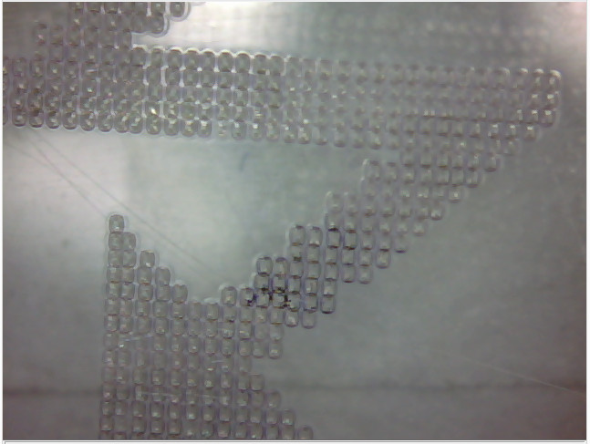

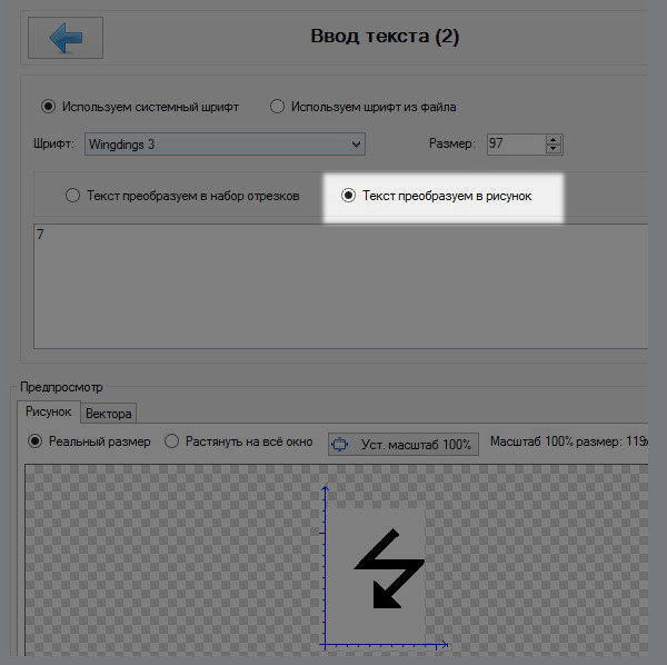

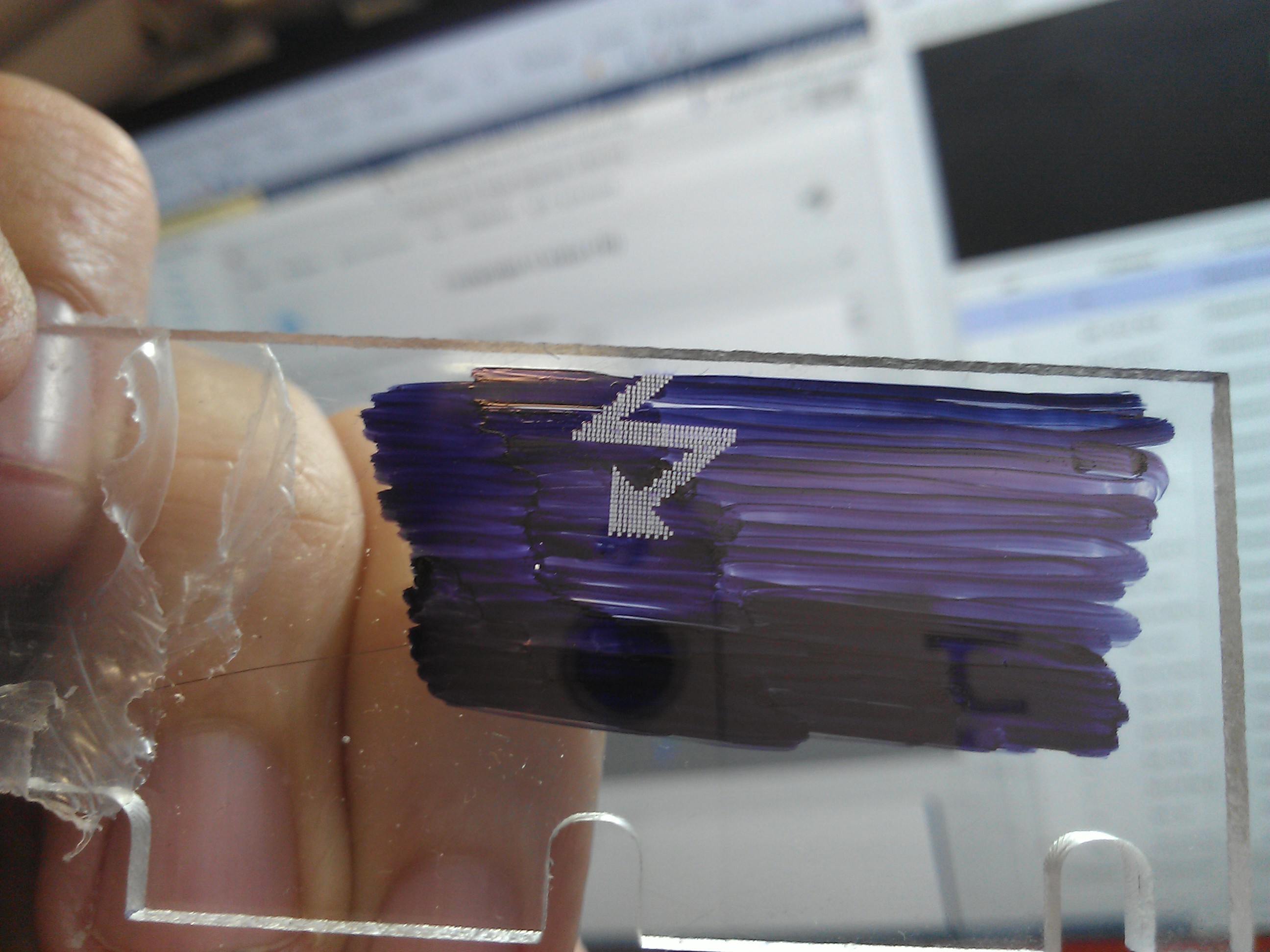

Попробовал сегодня черным маркером закрасить участок оргстекла, и на нем выжечь, в качестве источника выбрал ввод текста, шрифт wingdings3, преобразование текста в рисунок, дальше длительность 150 мсек, и вот результат:
2016-10-15_165820.jpg (3707 просмотров) <a class='original' href='./download/file.php?id=92769&sid=e1125666f9301f37c2f15765ef22949e&mode=view' target=_blank>Загрузить оригинал (68.52 КБ)</a>
WP_001665.jpg (3707 просмотров) <a class='original' href='./download/file.php?id=92772&sid=e1125666f9301f37c2f15765ef22949e&mode=view' target=_blank>Загрузить оригинал (714.05 КБ)</a>

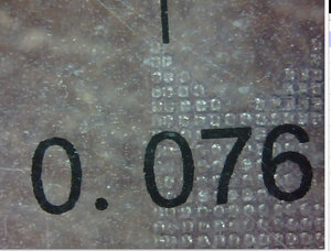

Размер точки примерно 0.076 мм:
2016-10-15_165154.jpg (3707 просмотров) <a class='original' href='./download/file.php?id=92770&sid=e1125666f9301f37c2f15765ef22949e&mode=view' target=_blank>Загрузить оригинал (94.23 КБ)</a>
2016-10-15_165249.jpg (3707 просмотров) <a class='original' href='./download/file.php?id=92771&sid=e1125666f9301f37c2f15765ef22949e&mode=view' target=_blank>Загрузить оригинал (62.82 КБ)</a>
получилась вот такая штука, правда не очень заметная :-)
Rom327
Сообщения: 2989
Репутация: 437
Настоящее имя: Роман
Откуда: Подольск
Сообщение Rom327 »
Прикольно: точки квадратные! Где то на форумах читал, что народ пользуется черной акриловой краской в азрозоли, после выжигания краска смывается водой...
Сообщения: 4605
Rom327 писал(а):Прикольно: точки квадратные! Где то на форумах читал, что народ пользуется черной акриловой краской в азрозоли, после выжигания краска смывается водой...
Сам офигел от формы точек, когда лазер расфокусирован, отчетливо виден прямоугольник, но при выжигании по фанере всегда был круг, а тут квадрат. :-)

tecnocat писал(а):Сделать набор Gcode программ для гравировки калибровочных таблиц.
Если делали хоть раз калибровку картриджей у струйного принтера то должно быть понятно о чем я ;)
Например таблица калибровки мощности уже есть -
MAX3000 писал(а):
- только ее можно упростить.
Гравируем таблицу на материале где будет цифрами подписаны параметры гравировки:
совсем черный - внутри программы это выдержка лазера в 200мкс - под этим участком цифра 1
светлее - выдержка лазера в 190мкс - под этим участком цифра 2
еще светлее - выдержка лазера в 180мкс - под этим участком цифра 3
и т.д. до белого.
В окно вводишь где у тебя начинается белый(например 10) и первый отличающийся черный(например 3) - программно интерполировать получившийся промежуток на градации несложно.
Ну и сохранять это в профиль как тут уже писали.
Можно сделать вариации со скоростями.
Привет всем!
Идеальным вариантом было бы возможность регулировки всех трех параметров - мощность, скорость и задержка.
Задержка нужна в основном для лазеров маленькой мощности - 250-1000 мВт и светлых материалов.
А вот регулировку мощности лучше настраивать для лазеров от 2500 до 5500 мВт.
Ну а если вы стали обладателем еще более мощного лазера 10000-12000 мВт - то тут и подрегулировать скорость не мешало бы.
