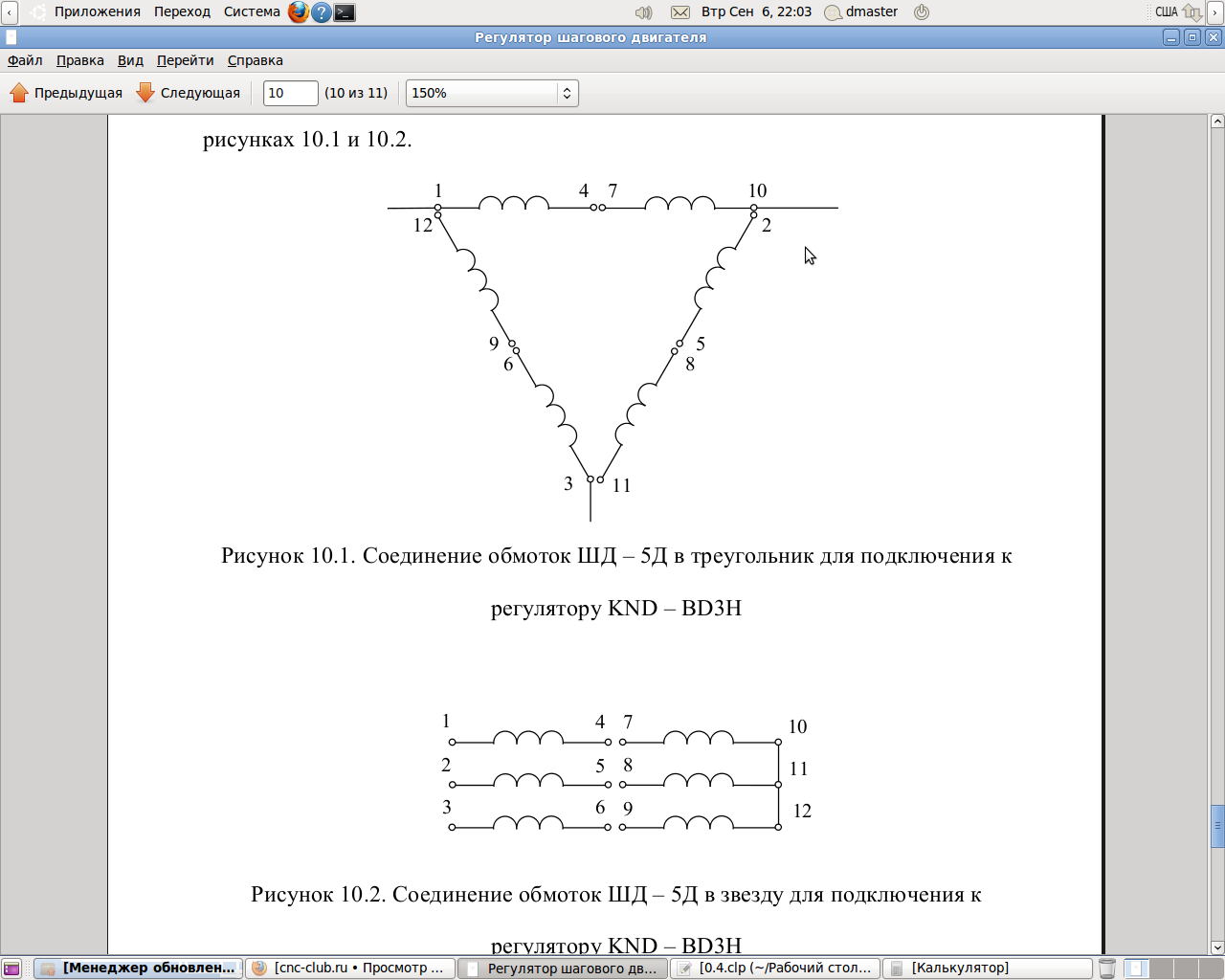

Еще вопросец по шаговику....
при таком подключении в реальности все провода получаются и замкнутыми на коротко в треугольник . и не спалю ли я чего , если поключу неправильно ?
" Linux CNC - наше всё"
Re: Модернизация токарного станка
А с чего ты должен что-то спалить? Разве что драйвер, если у него нет от этого защиты во многих драйверах стоит защита от КЦ обмоток. А какой у тебя драйвер?

По документации он может 12000имп сек жевать . Итак Шестифазный двигатель ШД-5д1му3 пр-ва SSSЯ . 1.5 градуса шаг 240 на оборот 48в 3.8А ( по 2 катушки соеденены в одну и трехфазный вариант подключен в треугольник)

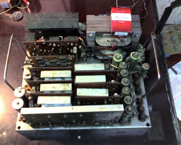

Есть у меня от него родные советские привода.. весом по 36 кг каждый... Попробую в выходные их... если запустятся)))

да запросто... может я провода перепутал)))) треугольник как нибудь не так подключил, хотя не представляю себе, как это возможно

Завтра попробую запустить БУШ1 ИГЛЕ 654675.001 с резистивной форсировкой)
