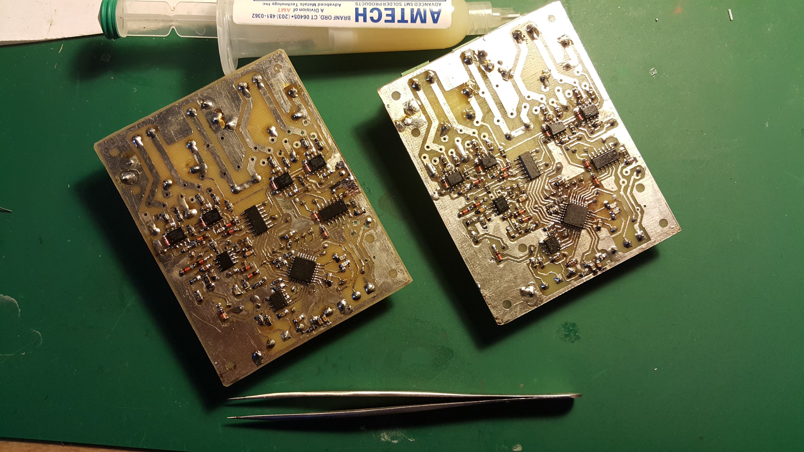

Пациенты практически готовы. Завтра буду шить и подключать. Приехал 485 "свисток", заодно проверю управление драйверами с компа.
Осталось запаять DIP компоненты (3719 просмотров) <a class='original' href='./download/file.php?id=76977&mode=view' target=_blank>Загрузить оригинал (641.11 КБ)</a>

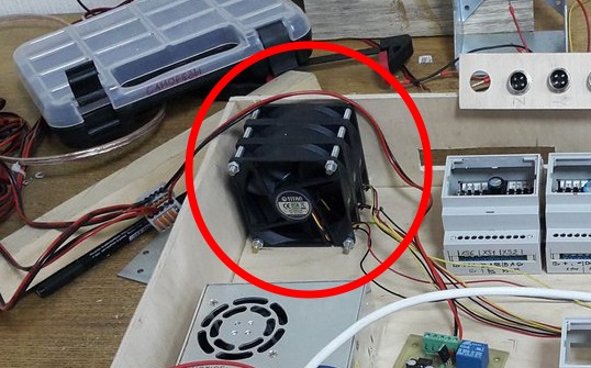

Перед подключением решил все провода "укультурить". Для этого решил замутить "временный корпус", который, надеюсь, не станет постоянным ))))
Прикинул компоновку внутрянки. Будет висеть на стене.

Taganrog
Расскажите пожалуйста в чем преимущество такого включения? Ведь если там куллеры от компов то обороты выше не станут.А значит и производительность. Или я ошибаюсь ?

Добавлено: 10 апр 2016, 19:47
Taganrog писал(а): Или я ошибаюсь
Если очень хочется, то можно ))) Шуму зато станет больше, факт :)

stetz.anton
Там драйвера нуждаются в датчике оборотов от кулера, заказал маленькие, 40*40, которые встанут в крышку. Это пока как временное решение, необходимое для запуска. Потом сниму большие и оставлю просто один, для циркуляции воздуха внутри.

Добавлено: 11 апр 2016, 15:11
На все драйвера можно подать сигнал с одного вентилятора. :)
Или просто с генератора на 555 таймере. :)

stetz.anton
Согласен, но мне по какой то причине было удобнее сделать 3 штекера и всунуть каждый из них в свой разъем )))) Приедут мелкие вентиляторы - сделаю, чтобы визуально вас ничего не смущало ))))) Про генератор тоже думал, но решил в итоге сделать на кулерах, благо их много в наличии в шкафу.

pup
вчера купил сверлилку. сегодня дотравливаю обратную сторону.
вопрос: а нафига столько отверсий в верхней части, если внизу чисто?
Re: Самодельный ЧПУ фрезер по дереву/пластикам 600*350
Добавлено: 19 апр 2016, 22:11
pup
кстати, какие советы будут по монтажу? начинать с smd - мегу, все so- корпуса? потом двухконтактные, а потом уже выводне - разъёмы и всё такое?
Добавлено: 20 апр 2016, 00:47
stetz.anton
отверстия нужны для перемычек или крепления. по пайке - я сначала припаял все перемычки и клеммники. потом начал паять смд. сначала мегу и сошки, потом смд. и в конце габаритные дипы.

pup
про отверсия вроде разобрался. клеммники и транзисторы, например) ну и какие-никакие другие выводне элементы (это я нашел фотки платы и "повтыкал" на них повнимательнее)
двустороннесть в данном случае имхо нафиг не упала -переходные отверстия делать, наверное, сложнее, чем вставить перемычку.
накосячил я со сверловкой с непривычки - отверстия мимо центра на миллиметр, но вроде бы пока не рассверливал - не столь критично. сверлил всё одним сверлом на 0,8
крупнее не нашлось. а наверное надо бы. не вспомнишь, какие вообще диаметры там были? те же транзисторы еще не факт, что пролезут.
ну и про прошивку - это уже после окончания пайки, так?
