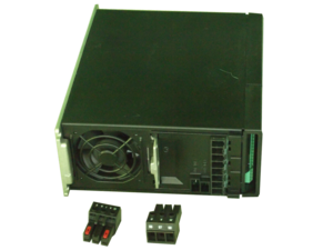

Продам частотник на 1000Гц Danfoss VLT 2803.
Вход 1ф 220В, выход 3ф 220В.
Частота до 1000 Гц.
Мощность 0,37 КВт.
Идеально подойдет для высокоскоростных шпинделей.
Отправлю по СНГ.
Стоимость - 180 американских рублей.

Фото реальные.

да... вкуснотища! ток для меня слабоват :cry: шпиндели что есть все на 700w 60.000 rpm :| а кручу ими ток до 400 герц :?

NightV писал(а):да... вкуснотища! ток для меня слабоват :cry: шпиндели что есть все на 700w 60.000 rpm :| а кручу ими ток до 400 герц :?
Так шпиндели в нормальном режиме весь свой ток не потребляют... aftaev где то писал, что крутит 3квт частотником 2, 2квт.

У меня 4квт частотник крутит мотор 7.5квт на токарном от одной фазы :) Главное плавно разгонять
7.5квт явно не выжимаю мне это и не нужно. Не представляю как нужно грызть чтобы нагрузить мотор.
А чтобы нагрузить на полную шпиндель нужно "работать" так:

Спасибо Саша, поправил. А по теме - думаю 600 Вт он раскрутит.
Re: Продам частотник на 1000Гц Danfoss
ukr-sasha писал(а):Спасибо Саша, поправил. А по теме - думаю 600 Вт он раскрутит.
а что в паспорте про пиковые (кратковременые) нагрузки сказано? щас у меня при торможении (нехилое, с 24000 в ноль, за 3-4 сек) до 6 ампер подпрыгтвает

В течение 60 с до 3,5А.
Страница 108 документации.
П.С. Написано мощность на валу 0,37 кВт, а выходная мощность (электрическая???) 0,9 кVa?
