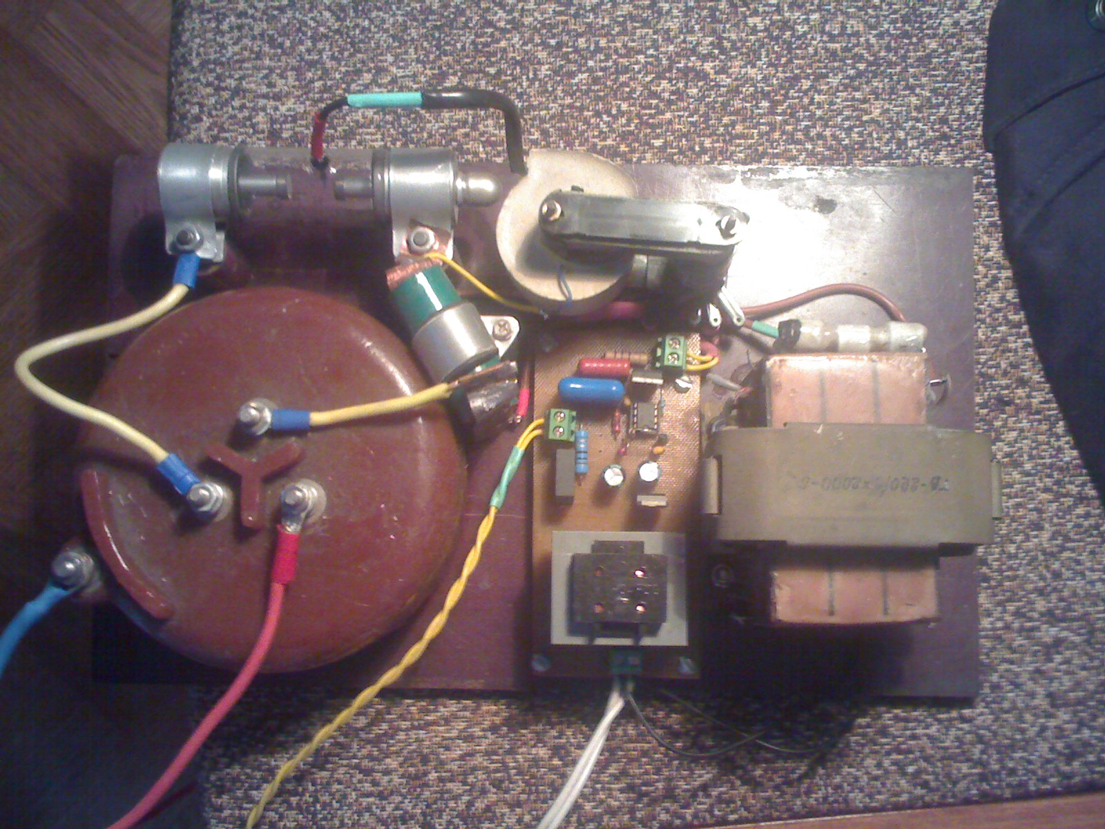

Теперь немного про блоки питания ламповых лазеров.
Для начала рекомендую ознакомиться с книжкой Вакуленко "Источники питания лазеров". Она старая, но там довольно хорошо описаны сами принципы.
Для импульсного лазера блок питания будет иметь следующие блоки:
1.источник напряжения(блок зарядки)
2.конденсаторная батарея
3.блок поджига
опционально:
4.блок дежурной дуги
5.блок коммутации
Для непрерывного лазера будет такой набор:
1. источник тока
3. блок поджига
Немного подробнее.
1. Источник тока и источник напряжения - это основные поставщики энергии для лазера. В самом простом случае можно применить железные 50гц трансформаторы с соответствующей обвязкой и соответствующей мощности. Это будет простое, но самое большое, в плане веса и габаритов решение. Представьте себе трансформатор на 2-3-10кВт. Также использование трансформаторов накладывает определенные ограничения. Например, если напрямую через выпрямитель заряжать батарею конденсаторов, то частоты импульсов лазера более 50гц у нас развить не получится.
Современные достижения в области электроники уже давно(лет 20 как) позволяют изготовить компактные и мощные импульсные источники питания, их и стоит применять для питания лазеров, да и недостатков у них гораздо меньше.
ИТ и ИН это идеальные устройства, таких в жизни не существует. Но нам идеального и не надо, поэтому можно подобрать устройства по некоторым требованиям.
Для импульсного лазера требуется источник, который будет успевать заряжать батарею конденсаторов до требуемого напряжения(до требуемой энергии) за время, которое не превосходит время паузы между импульсами.
Например, тот же лазер с К104Г. Для использования полного потенциала лампы мы можем вдувать в нее энергию 60дж с частотой 30гц.
Типичное время вспышки лампы ~500мкс, бывает и более, вплоть до 0.1с.
Длительность пауз между вспышками чуть менее чем 0.03с, за это время нужно перезарядить конденсатор. Получаем 60дж/0.03с= 2000вт. Но лучше взять запас по мощности, ее много не бывает.
Для непрерывного лазера требуется источник питания с падающей ВАХ, почти что сварочный аппарат. Рабочее напряжение дуговых ламп лежит в пределах 30-60-200в, ток 10-100А.
Напряжение в момент зажигания лампы должно быть в предела 0.5-1 киловольта, иначе дуга не подхватится после срабатывания блока поджига. После зажигания дуги оно должно упасть до рабочего значения.
2. Батарея конденсаторов должна вмещать в себя необходимое количество энергии и быть способна отдавать большой разрядный ток. Для этих целей применяют специальные импульсные конденсаторы с током разрядки на КЗ 1-150 тысяч ампер.
Например, из отечественных это К75-40, примерно 4000А при напряжении 3кВ
К41И7, 120 тысяч ампер при напряжении 5 кВ.
Если в доступности нет хороших, да и плохих тоже, импульсных конденсаторов, можно собрать батарею из доступных конденсаторов. Ставить множестово конденсаторов небольшой емкости параллельно, тогда их токи суммируются и общий ток батареи получится довольно большим. Такая батарея будет хуже, но на безрыбье...
Так как лазер у нас работает с относительно небольшой энергией накачки и в периодическом режиме, то нет смысла ставить большую батарею. 1-4шт конденсаторов много места не займут.

Для поджига ламп очень эффективен метод, сочетающий в себе высокое напряжение и высокие частоты. Тогда частоты требуются не такие уж и большие, напряжение тоже. Напряжение требуется порядка 10-18кВ, необходимая частота образуется автоматически :)
Схемы устройств же могут отличаться, в зависимости от надобностей и конструкции лазера.
Очень часто применяют т.н. "последовательное зажигание".
Исходя из названия, там что-то с чем-то соединено последовательно :) А именно, поджигающий трансформатор соединен последовательно с лампой и боевым конденсатором, образуя с ними единый контур. Индуктивность трансформатора принимает непосредственное участие в формировании импульса разрядного тока. Если же ее недостаточно, то в в разрядный контур вносят дополнительную индуктивность (дроссель)
последовательный.jpg (9615 просмотров) <a class='original' href='./download/file.php?id=20840&sid=03795526a287b39a5e20738fcf23d571&mode=view' target=_blank>Загрузить оригинал (25.29 КБ)</a>
Схема довольно проста и надежна как танк. Вторичная обмотка трансформатора ТР1 включена последовательно в разрядный контур. На первичную обмотку коммутируется небольшой конденсатор, заряженный до 300-2000в. Т.к. емкость конденсатора и индуктивность первичной обмотки очень мала, то в контуре ТР1-С2 возникают затухающие высокочастотные колебания, которые передаются во вторичную обмотку посредством магнитной связи трансформатора. Исходя из типичного коэффициента трансформации 1:15-1:30, выходное напряжение будет достаточным для создания в лампе ионизированного проводящего канала.
В зависимости от лампы, трансформатор имеет такие характеристики:
Первичная обмотка 1-2 витка. Чаще всего это просто провод, продетый через магнитопровод.
Вторичная обмотка имеет 15-30витков провода, способного выдержать полный рабочий ток (дуговой) лампы, либо средний ток через импульсную лампу. Чем толще, тем лучше (в разумных пределах).
Магнитопровод обычно изготавливается из ферритового кольца. Отлично подходит феррит с проницаемостью 600-3000 НМ или НН отечественного производства, да и любой силовой феррит импортного производства. Например N87 от эпкос. Размер кольца стоит выбирать исходя из габаритов обмоток и изоляции.
Про изоляцию отдельный разговор. Чтобы трансформатор получился надежным, вторичную обмотку мотаю в один слой, так, чтобы начало и конец обмотки ложились на кольцо на некотором расстоянии друг от друга, не перехлестывались. Сердечник следует изолировать очень тщательно. Для пущей надежности готовый трансформатор обычно заливается диэлектриком.
трподж.jpg (9615 просмотров) <a class='original' href='./download/file.php?id=20841&sid=03795526a287b39a5e20738fcf23d571&mode=view' target=_blank>Загрузить оригинал (330.85 КБ)</a>
Первичной обмоткой такого трансформатора служит крепежный болт, проходящий через центр кольца.
Такой метод не лишен некоторых недостатков, но очень популярен в конструкциях БП ламповых лазеров.
Например, трансформатор довольно сложен в изготовлении, громоздок и требует значительного количества различных материалов.

Как пример конструкции блока последовательного поджига могу показать такое устройство.
2011-02-13-336.jpg (9614 просмотров) <a class='original' href='./download/file.php?id=20842&sid=03795526a287b39a5e20738fcf23d571&mode=view' target=_blank>Загрузить оригинал (461.94 КБ)</a>
Это заводской блок поджига лазерной установки ЛТН-102А/103
А это устройство собрано мною для использования с различными лазерами на основе заводского блока. Собственно от него применен только трансформатор и текстолитовое основание.
блокподж.jpg (9613 просмотров) <a class='original' href='./download/file.php?id=20843&sid=03795526a287b39a5e20738fcf23d571&mode=view' target=_blank>Загрузить оригинал (467 КБ)</a>
Основа конструкции - поджигающий трансформатор промышленного изготовления ТИС-5. Также имеется повышающий сетевой трансформатор 220/2000в 50гц, разрядник Р-24 в качестве коммутирующего элемента и платка-генератор на ne555. Устройство выдает импульсы поджига с регулируемой частотой 5-20гц.
https://www.youtube.com/watch?v=l0D3UTtvSec
Еще одно устройство собранное мною, более компактное но менее функциональное. Запускается вручную, кнопкой.
Предназначено для теста маленьких лазеров, но как оказалось, большие лампы типа ИФП-800 или ИНП3-7/120 ему тоже по зубам.
https://www.youtube.com/watch?v=_zQXqpJvObk
подж-мал1.jpg (9610 просмотров) <a class='original' href='./download/file.php?id=20844&sid=03795526a287b39a5e20738fcf23d571&mode=view' target=_blank>Загрузить оригинал (30.52 КБ)</a>
подж-мал2.jpg (9610 просмотров) <a class='original' href='./download/file.php?id=20845&sid=03795526a287b39a5e20738fcf23d571&mode=view' target=_blank>Загрузить оригинал (77.92 КБ)</a>
подж-мал3.jpg (9610 просмотров) <a class='original' href='./download/file.php?id=20846&sid=03795526a287b39a5e20738fcf23d571&mode=view' target=_blank>Загрузить оригинал (98.26 КБ)</a>
