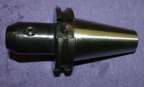

Есть вал мотор редуктора, диаметр 17,5мм на нем нужно закрепить сверло, шестигранник 10мм (см. фото). Подскажите, как это лучше и проще всего сделать?
Спасибо.

Закрепить в таком положении как на фото?
Re: Подскажите как лучше закрепить сверло на валу мотор-реду
вырезать шестигранник (долбяк, проволочная резка) и сажать.

Fiks писал(а):Закрепить в таком положении как на фото?
Не, на одной оси.

на вал мотора - фланец
на фланец - патрон трехкулачковый
в патрон - сверло.
Еще вариант: вытачиваешь переходник с одного вала(мотора) на другой(сверло) диаметром под ту часть где круглое у сверла. Где нужно сверлишь отверстие, нарезаешь резьбу чтобы болты упирались в шестигранник и держали его.

думаю провернет, ты сверло видел? если только на сверле и валу редуктора не сделать "насечки-выпилы" под шестигранники, чтоб сели поглубже.
кстате, вопросы к автору:
  • какие обороты планируются?
  • какой вылет сверла (длинна)?
  • диаметр сверла?
  • что сверлим?

NightV писал(а):думаю провернет, ты сверло видел?
здесь почему то не проворачивает, а болт один
123.JPG (5297 просмотров) <a class='original' href='./download/file.php?id=20612&sid=b0be209a794542246c8e3877e49ee6ba&mode=view' target=_blank>Загрузить оригинал (24.81 КБ)</a>
а там 6 граней можно 6 болтов забабахать, думаю и 3х хватит.

aftaev писал(а):здесь почему то не проворачивает, а болт один
так он расчитан под фаску на сверле или например U-DRILL, а они все с фаской, а там нагрузки "мама не горюй".
поэтому столько вопросов, а если например обороты большие? а переходник из алла, а сверло весом с пол кило и вылет 400 :hehehe:
и если есть малейший дисбаланс!!! :cheesy: я бы не советовал стоять рядом :hehehe: :hehehe: :hehehe:

Сорри, что сразу не написал. Да, это экструдер для пластикового прутка.
Двигатель 1500 об/мин, 180Вт, 3х фазник. Редуктор в итоге выдает 30об/мин. + частотник, оборотов будет еще меньше, на вскидку в районе 10-15.
Длина сверла 450мм, диаметр 30мм.
Я вот как раз думал, что проще вытачить переходник из трубы. С одной стороны на вал редуктора, один винтом прикрутить к валу с торца, вторым сбоку, с другой стороны шестигранник посадить на трубу и 3мя винатами зажать (думаю достаточно будет).
Правильно было бы выточить на мотор под шпонпаз, а на сверло с плотной посадкой под диаметр сверла(где круг за шестиграником) и болтиками прижать. Между мотором и сверлом лучше поставить муфту от биений.

На мой взгляд лучше всего на вал посадить шкив, и через зубчатый ремень приводить патрон на подшипниковых опорах.
И возможность регулировать скорость появится, и вал двигателя не будт испрчен.
Возможно подойдет ремкомплект (шкивы + ремень) для электрорубанков.
