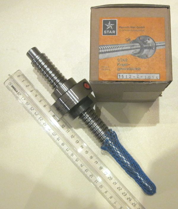

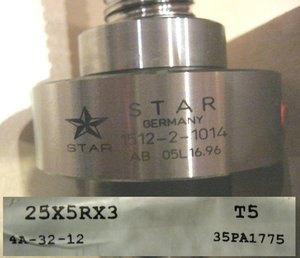

Продам новую ШВП Bosch-Rexroth - 5й класс точности. Концы обработаны.
Номинальный диаметр - 25мм
Шаг - 5мм
Общая длина ~ 250 мм
Длина резьбы ~ 150 мм
Длина гайки - 45 мм
Длина хода ~ 105 мм
Цена: 4000 руб.
Отправлю по России.
01.jpg (2563 просмотра) <a class='original' href='./download/file.php?id=20248&sid=7d53b1bf979c8a45031537ba3acb4291&mode=view' target=_blank>Загрузить оригинал (68.08 КБ)</a>
02.JPG (2563 просмотра) <a class='original' href='./download/file.php?id=20249&sid=7d53b1bf979c8a45031537ba3acb4291&mode=view' target=_blank>Загрузить оригинал (62.25 КБ)</a>
Re: ШВП Bosch-Rexroth - 5й класс точности, 250мм
Катанная пятого класса? :thinking:
Почему бы и нет, у меня катанная с3

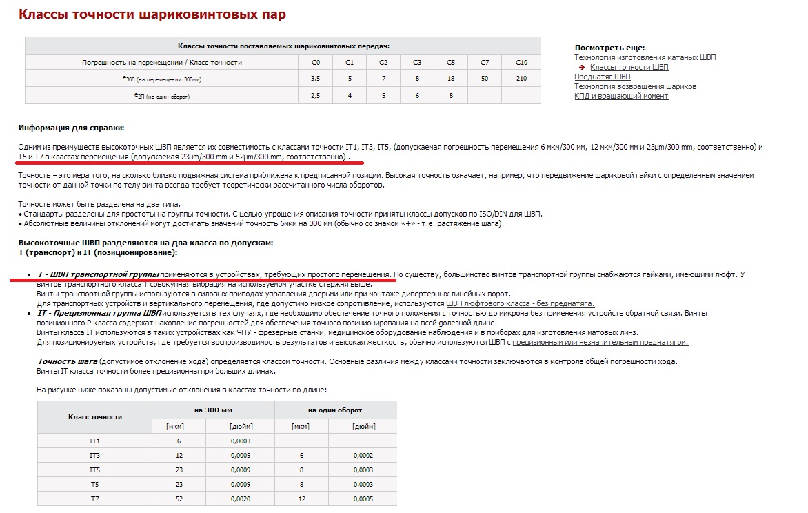

UAVpilot писал(а):Катанная пятого класса?
Мож потому что это транспортный класс
ШВП.jpg (2525 просмотров) <a class='original' href='./download/file.php?id=20252&sid=7d53b1bf979c8a45031537ba3acb4291&mode=view' target=_blank>Загрузить оригинал (264.04 КБ)</a>
честно выдрано от сюда http://electroprivod.ru/bsaccuracy.htm
