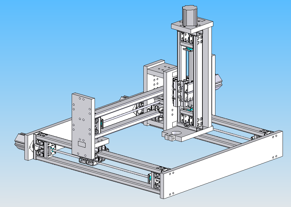

Цель - создание портального фрезера с применением модулей линейного перемещения типа "трансклюкатор".
Назначение фрезера - отработка программно-технических решений проекта GIGAMESH NC, проверка работоспособности конструкции трансклюкаторов и последовательное изготовление деталей для их апгрейда и других роботов (станков с параллельными кинематическими связями).
Обрабатываемые материалы - пенополистирол, дерево, аллюминий (без фанатизма).
Вводные: фрезер Metabo FME 737, стеклотекстолитовая плита толщиной 25мм, три трансклюкатора с моторами FL60STH86, три драйвера G210. Кроме того: две каретки для трансклюкаторов ранних конструкций, моторы от Роботронов, три драйвера L297-L298-L6210, куча прочего барахла...
Размеры рабочего поля по XY: ориентировочно 500х500мм, ход по оси Z: 100-200мм.
Вобчем пока такой конструктив нарисовался:
ПТ 1.PNG (12246 просмотров) <a class='original' href='./download/file.php?id=2600&sid=a72021976d96caf79f2b06528b281f1b&mode=view' target=_blank>Загрузить оригинал (67.36 КБ)</a>
ПТ2.PNG (12246 просмотров) <a class='original' href='./download/file.php?id=2601&sid=a72021976d96caf79f2b06528b281f1b&mode=view' target=_blank>Загрузить оригинал (65.34 КБ)</a>
ПТ3.PNG (12246 просмотров) <a class='original' href='./download/file.php?id=2602&sid=a72021976d96caf79f2b06528b281f1b&mode=view' target=_blank>Загрузить оригинал (57.62 КБ)</a>
ПТ4.PNG (12246 просмотров) <a class='original' href='./download/file.php?id=2603&sid=a72021976d96caf79f2b06528b281f1b&mode=view' target=_blank>Загрузить оригинал (37.59 КБ)</a>
Есть какие замечания или идеи, товарищи?
Самому не очень нравится расположение каретки Z, а именно слишком высоко располагается крепление каретки - получается большой рычаг на кручение каретки Y. )bw3(

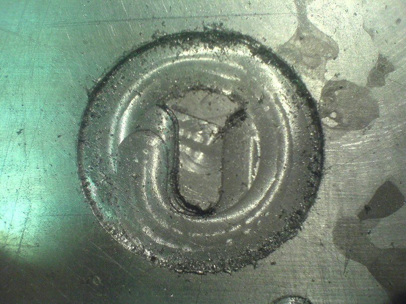

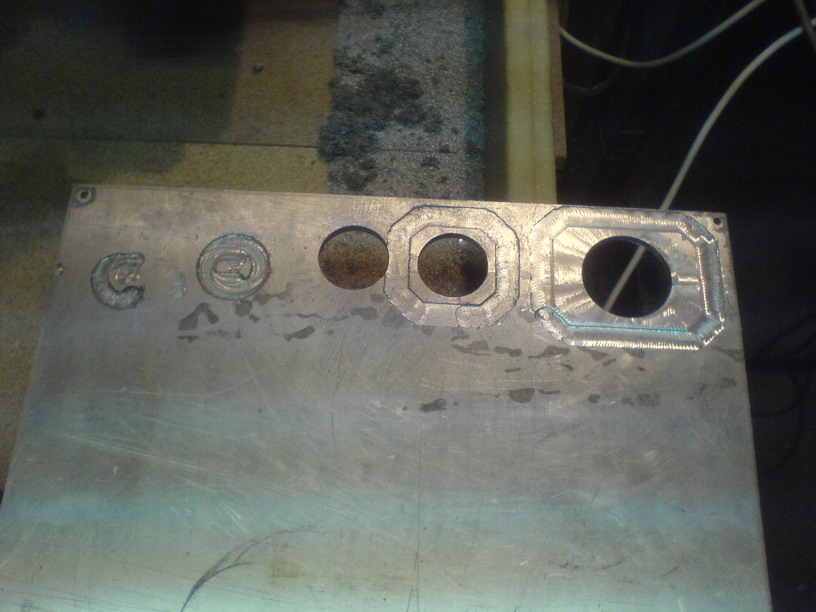

Пробовал потихоньку фрезеровать аллюминий:
Первая проба: самодельную "фрезу" вытянуло из цанги
DSC06521_resize.JPG (12088 просмотров) <a class='original' href='./download/file.php?id=2643&sid=a72021976d96caf79f2b06528b281f1b&mode=view' target=_blank>Загрузить оригинал (186.71 КБ)</a>
Более удачная попытка:
DSC06525_resize.JPG (12088 просмотров) <a class='original' href='./download/file.php?id=2644&sid=a72021976d96caf79f2b06528b281f1b&mode=view' target=_blank>Загрузить оригинал (187.06 КБ)</a>
Дальше обработка идет уже цилиндрической бор-фрезой, у которой, к сожалению, не заточен торец... )ac(
Тут можно сказать уже результат:
DSC06527_resize.JPG (12088 просмотров) <a class='original' href='./download/file.php?id=2645&sid=a72021976d96caf79f2b06528b281f1b&mode=view' target=_blank>Загрузить оригинал (111.5 КБ)</a>
Дальше попытки фрезеровать фаску и фейс:
DSC06529_resize.JPG (12088 просмотров) <a class='original' href='./download/file.php?id=2646&sid=a72021976d96caf79f2b06528b281f1b&mode=view' target=_blank>Загрузить оригинал (208.58 КБ)</a>
DSC06532_resize.JPG (12088 просмотров) <a class='original' href='./download/file.php?id=2647&sid=a72021976d96caf79f2b06528b281f1b&mode=view' target=_blank>Загрузить оригинал (174.65 КБ)</a>
Эволюция )ab( , в хронологическом порядке:
DSC06533_resize.JPG (12088 просмотров) <a class='original' href='./download/file.php?id=2648&sid=a72021976d96caf79f2b06528b281f1b&mode=view' target=_blank>Загрузить оригинал (123.31 КБ)</a>

Выводы:
первый и самый главный: аллюминий фрезеровать можно, но без фанатизма, как и планировалось. Жесткость станка позволяет спокойно снимать по 0.2мм с подачей где-то 100-200мм/мин, можт и больше можно - пока не пробовал.
Но: нужно обязательно заменить мотор и, возможно драйвер, по Z - нет надежности в его работе, это заметно на фасках, иногда не справляется, теряет шаги. Т.е. мало того что тормозит весь станок, да и еще косячит.

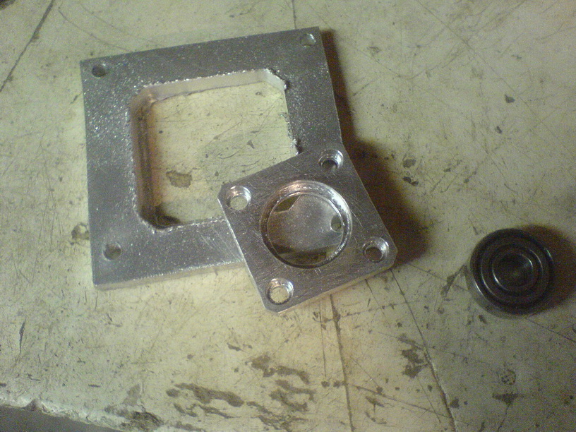

Нормальная фреза твердосплавная, нормальный привод оси Z, ну и вот результат:
DSC06644_измен.размер.JPG (11044 просмотра) <a class='original' href='./download/file.php?id=2799&sid=a72021976d96caf79f2b06528b281f1b&mode=view' target=_blank>Загрузить оригинал (237.17 КБ)</a>
DSC06645_измен.размер.JPG (11044 просмотра) <a class='original' href='./download/file.php?id=2800&sid=a72021976d96caf79f2b06528b281f1b&mode=view' target=_blank>Загрузить оригинал (229.49 КБ)</a>
Обработка под управлением GIGAMESH 2H, подача до 0.3 м/мин, без СОЖ, 0.25мм в глубину за проход, с чистовой обработкой припуска 0.1 мм на стенках. Время обработки, что-то около 40 минут.
Погрешности: +0.05 мм на диаметре и примерно столько же на внешних размерах. Поверхность обработки не слишком чистая, имеется небольшой наклеп.

DSC06692_измен.размер.JPG (9012 просмотров) <a class='original' href='./download/file.php?id=2855&sid=a72021976d96caf79f2b06528b281f1b&mode=view' target=_blank>Загрузить оригинал (209.95 КБ)</a>
DSC06695_измен.размер.JPG (9012 просмотров) <a class='original' href='./download/file.php?id=2852&sid=a72021976d96caf79f2b06528b281f1b&mode=view' target=_blank>Загрузить оригинал (237.42 КБ)</a>
прям из под станка, заусенцы есть, поэтому кажется что кривые пазы, на самом деле идеальные. Это будут зажимы для ремня, фирмовые, причем менее нам подходящие, стоят по 20 евров штучка, вот такая вот экономия.
