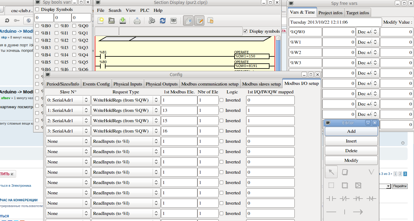

Re: Arduino -> ModBus -> LCNC
покаж картинку Ладдера как там регистры указываются :)
Сообщения: 8167
Репутация: 1589
Сообщение nkp »
у меня в дуине порт /dev/ttyACM0
если ты хочешь попробовать ладдер - напиши "свой" порт - я тебе настроенный ладдер кину...
хочу картинку посмотреть как выглядит этот ладдер :)
Сообщения: 8167
Репутация: 1589
Сообщение nkp »
Выделение_031.png (5491 просмотр) <a class='original' href='./download/file.php?id=19982&sid=d2172737623a5e2d6e35407a5058b745&mode=view' target=_blank>Загрузить оригинал (204.85 КБ)</a>
вот , но :wik: :thinking:
Сообщение nkp »
вот ,думаю :
в чем разница - с одним устройством работает , с другим нет...
1. мастер команды отсылает правильно (иначе ничего бы не работало))
2. мастер ответы от slave получает и обрабатывает правильно (опять же -если бы нет - то ошибка)
остаются только таймауты - какие в платке с реле нам не узнать (хотя там было где то описание),
а вот с ардуиной все прозрачно в этом отношении...
зы
таймауты ожидания ответа
если в ладдере все работает то от туды выдрать настройки для ардуины :)
