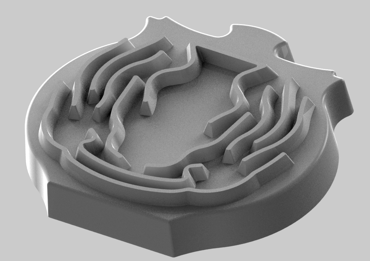

Пообщался с заказчиком,
Ему нужны вот такие детали из пластика:
noname.jpg (6029 просмотров) <a class='original' href='./download/file.php?id=20052&sid=0ef652da25efdd73ba2ab627167aa700&mode=view' target=_blank>Загрузить оригинал (233.15 КБ)</a>
IMAG0850.jpg (6029 просмотров) <a class='original' href='./download/file.php?id=20050&sid=0ef652da25efdd73ba2ab627167aa700&mode=view' target=_blank>Загрузить оригинал (716.23 КБ)</a>
IMAG0851.jpg (6029 просмотров) <a class='original' href='./download/file.php?id=20051&sid=0ef652da25efdd73ba2ab627167aa700&mode=view' target=_blank>Загрузить оригинал (571.21 КБ)</a>
Размер - примерно со спичечный коробок.
Интересен вопрос цены. Сколько стоит изготовление таких деталей?

michael-yurov писал(а):Ему нужны вот такие детали из пластика:
смахивает на формы для печенья :)
michael-yurov писал(а):Интересен вопрос цены. Сколько стоит изготовление таких деталей?
заганяешь в САМ программу, считаешь время. Один час стоит от 10$ 30$(норма). Гришь заказчику цену устраивает, значит устраивает.

aftaev писал(а):заганяешь в САМ программу
А как вот это сделать?
это только кажется, что деталь простая,
а оказалось, у граверов моих другой наклон,
у боковых стенок основания наклон такой, что можно обработать только фрезой без уклона,
Между выступами местами расстояние меньше 0,2 мм,
плоскости нужно обработать плоской фрезой (гравером ровно не получится, да и долго),
В общем - на составление УП мне потребовалось времени больше, чем на резку.
Даже просчет параметрической модели с достаточно высокой точностью - сам по себе занял приличное время на мощном компе.
Резалось в общей сложности часа три. Я бы сказал - не долго.
Пришлось использовать 5 разных инструментов и штук 10 траекторий с разными стратегиями:
- черновая выборка,
- доработка,
- обработка наклонных плоскостей,
- подрезка коническим минструментом углов по периметру между выступами и плоскостью,
- обработка плоскостей,
- доработка в узких местах,
- обработка верхних граней с выходом за плоскость,
- подрезка коническим инструментом перемычек, где не прошла фреза d 0,3 мм,
- обработка скругления по периметру основания сферическим инструментом,
- обработка им же боковых поверхностей основания,
- доработка цилиндрической фрезой меньшего диаметра мест, где не пролезла сферическая фреза,
- доработка с мелким шагом в самом низу, где сферическая фреза не достала,
- и обрезка.
Примерно как-то так получилось.
Когда для себя делаешь - знаешь, где, что и как можно упростить, а тут - нет.
А если бы я тупо растром или 3d смещением (как в арткаме) это решил бы обработать - это бы весь день резалось, и в итоге все равно осталось бы шероховатым.
Думаю, тут время подготовки УП тоже можно считать, как время обработки на станке, т.к. в конечном итоге я старался минимизировать общее время изготовления.

michael-yurov писал(а):Когда для себя делаешь - знаешь, где, что и как можно упростить, а тут - нет.
потом окажется, что и глубина такая не нужна, и уклон может быть какой угодно, и ширина канавок произвольная может быть, и вообще это клеймо, которое на дно посуды ставится, а в узких местах глина будет застревать.
