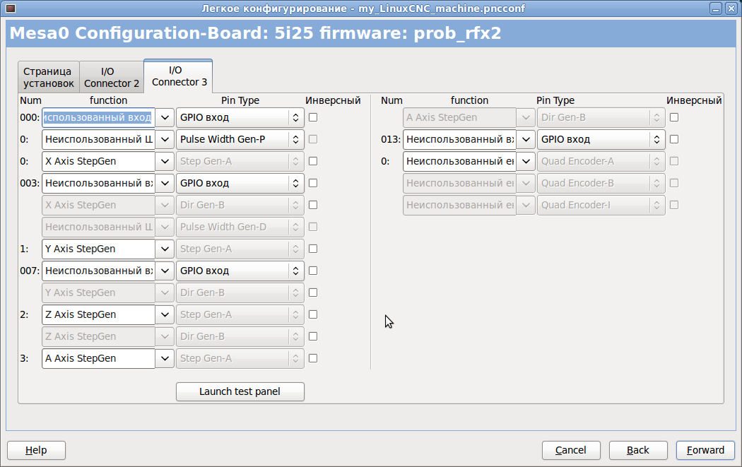

Re: MESA 5i25 / MESA 6i25
Сообщение vovafed »
как прописываются выходы 5и25 степ дир под стандартные breakout платы лпт порта
после настройки в pncconf получил такой хал файл
пытался вставлять куски из хал файла лпт матюкается
может есть готовый конфиг просьба ткнуть носом

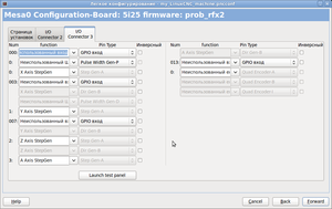

Сообщение vovafed »
настройки pncconf
Screenshot-Легкое конфигурирование - my_LinuxCNC_machine.pncconf.png (4391 просмотр) <a class='original' href='./download/file.php?id=19551&sid=e239052b3d44258fe30d5d86d8ae5849&mode=view' target=_blank>Загрузить оригинал (84.48 КБ)</a>
Screenshot-Легкое конфигурирование - my_LinuxCNC_machine.pncconf-1.png (4391 просмотр) <a class='original' href='./download/file.php?id=19552&sid=e239052b3d44258fe30d5d86d8ae5849&mode=view' target=_blank>Загрузить оригинал (79.98 КБ)</a>
Screenshot-Легкое конфигурирование - my_LinuxCNC_machine.pncconf-2.png (4391 просмотр) <a class='original' href='./download/file.php?id=19553&sid=e239052b3d44258fe30d5d86d8ae5849&mode=view' target=_blank>Загрузить оригинал (112.56 КБ)</a>
Screenshot-Легкое конфигурирование - my_LinuxCNC_machine.pncconf-3.png (4391 просмотр) <a class='original' href='./download/file.php?id=19554&sid=e239052b3d44258fe30d5d86d8ae5849&mode=view' target=_blank>Загрузить оригинал (111.77 КБ)</a>
Screenshot-Легкое конфигурирование - my_LinuxCNC_machine.pncconf-4.png (4391 просмотр) <a class='original' href='./download/file.php?id=19555&sid=e239052b3d44258fe30d5d86d8ae5849&mode=view' target=_blank>Загрузить оригинал (65.33 КБ)</a>

нашел здесь распиновку но как менять не понимаю с лпт все в разы проще :oops:
Screenshot-LinuxCNC Configuration Selector.png (4383 просмотра) <a class='original' href='./download/file.php?id=19558&sid=e239052b3d44258fe30d5d86d8ae5849&mode=view' target=_blank>Загрузить оригинал (70.59 КБ)</a>
В pncconf можешь сделать заготовку, потом ее поменяем...
Я так понимаю у тебя
1 двигатель по X
6 двигателей по Z
Какие еще двигатели/концевики еще есть?
Нужно ли раздельное управление для осей Z?
Как ими хочешь управлять?
vovafed писал(а):нашел здесь распиновку но как менять не понимаю с лпт все в разы проще
Распиновку тут не поменять, только если менять саму прошивку...
Сообщение vovafed »
я в тупик зашел :wik:
можно прописать 9 осей но только 8 степген.
как понимаю мне надо 9 степген: 6 зет, 1 икс, 1 игрик, 1 поворотная ось.
сейчас думаю как управлять осями зет одним степген. чтобы это было удобно и можно было выставить оси зет из управляющей программы с помощью пин проб
первое что приходит в голову коммутировать сигнал степ и несколько раз выставлять ось в хоме и на пин проб
входые сигналы пока самое необходимое 1 сигнал общее начало 1 сигнал общий лимит 1 сигнал пин проб
