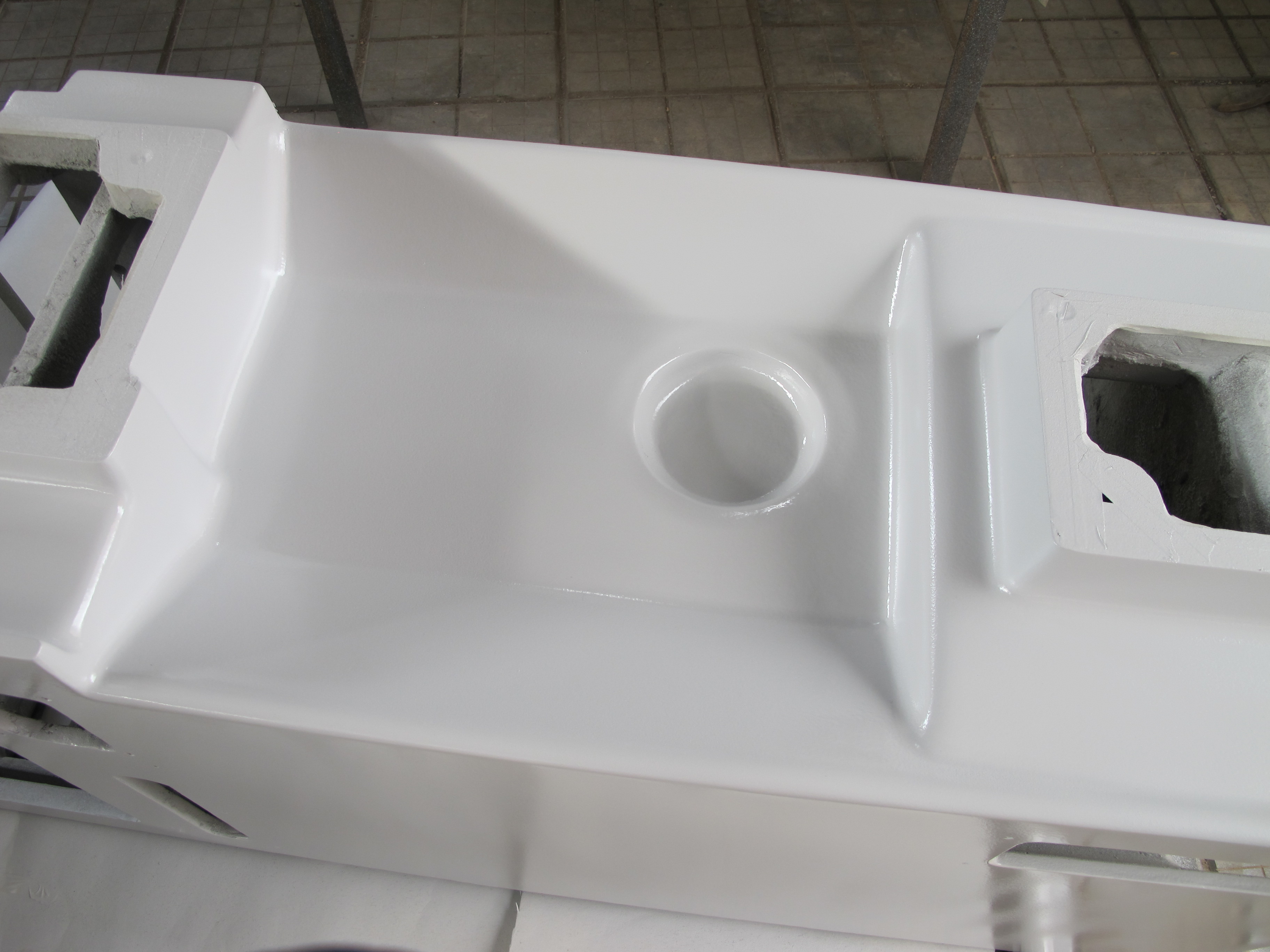

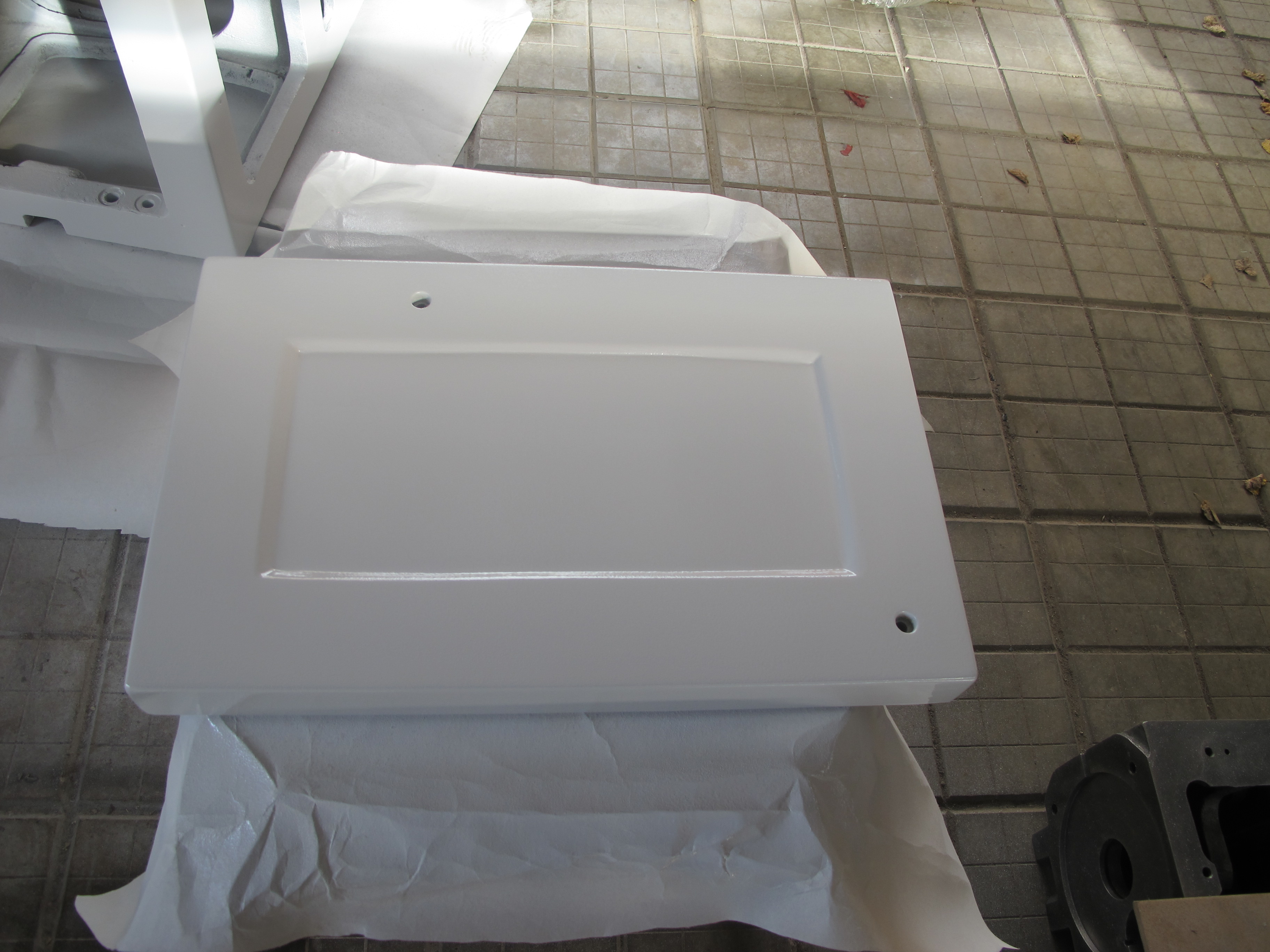

Нанесли жидкую шпаклевку и эпоксидный грунт, но не на всё
Приходится делать частями
Вроде как на следующей недели отвезем на шлифовку , но это еще посмотрим :)
Холодно мля, даже с тепловой пушкой
жидкая шпаклевка (4194 просмотра) <a class='original' href='./download/file.php?id=19059&sid=fa4f877c8162bd071de9b46138947bdf&mode=view' target=_blank>Загрузить оригинал (1.82 МБ)</a>
жидкая шпаклевка
эпоксидный грунт, первый слой (4194 просмотра) <a class='original' href='./download/file.php?id=19060&sid=fa4f877c8162bd071de9b46138947bdf&mode=view' target=_blank>Загрузить оригинал (1.46 МБ)</a>

На ванну стало похоже, особенно со сливным отверстием. :lol:
Re: Токарный Иж 1И611П
Жена сказала, что чугунная ванна "хорошо тепло держит".
А тут чугунная раковина.
Хотя, поверхность для станка, конечно, более чем идеальная.

Красиво! А как все это наносится?
ЗЫ А места сочленений потом будешь отдельно зачищать?
Сперва шпаклевка врукопашную, потом жидкая шпаклевка краскопультом
Но она довольно мягкая, наверное не стоит ее применять
Потом краскопультом грунтовка и краска
Если материалы хорошие , то результат соответствующий :)
Но по хорошему предварительно лучше пескоструить, очень много старого масла , которое въедается в железо
Сегодня догрунтовали остальные части, теперь просушка :eat:
По такой погоде время надо больше
Ну а там покраска и занос в подвал :cheesy:
Все стыки проклеены малярным скотчем, ну а там где всеже попадет, то счистим
