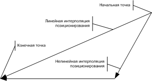

G00 - Позиционирование
Сообщение spike »
Команда G00 перемещает инструмент в указанную позицию в системе координат детали с абсолютными или относительными координатами с быстрой подачей.
При программировании абсолютных координат, указывается конечная точка.
В относительных координатах указывается расстояние перемещения инструмента.
Формат
G00IP_;
IP_- для абсолютных координат указывается конечная точка. Для относительных координат расстояние перемещения инструмента.
В зависимости от возможностей ЧПУ и станка может быть использовано
  • Нелинейное интерполирование позиционирования (инструмент позиционируется по кратчайшей траектории с максимальной скоростью для каждой оси)
  • Линейное интерполирование позиционирования (траектория - прямая)

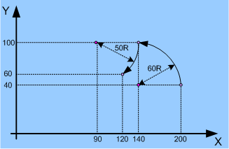

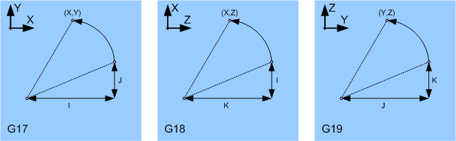

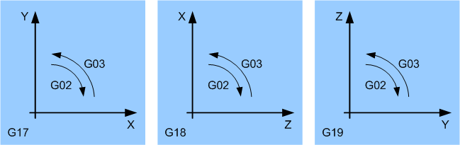

Круговая интерполяция
Сообщение spike »
Перемещение инструмента по дуге.
Формат
  • Дуга в плоскости XY: G17 {G02 или G03} X_Y_ {I_J_ или R_} F_
  • Дуга в плоскости ZX: G18 {G02 или G03} Z_X_ {I_K_ или R_} F_
  • Дуга в плоскости YZ: G19 {G02 или G03} Y_Z_ {J_K_ или R_} F_
Команда          Описание
G17         Определение плоскости XpYp
G18         Определение плоскости ZpXp
G19         Определение плоскости YpZp
G02         Круговая интерполяция по часовой стрелке
G03         Круговая интерполяция против часовой стрелки

I_          Относительное расстояние по Хр от начальной точки до центра дуги, значение радиуса
J_          Относительное расстояние по Yр от начальной точки до центра дуги, значение радиуса

Направление круговой интерполяции «По часовой стрелке» (G02) и «против часовой стрелки» (G03) в плоскости ХY (ZX или YZ) определяет направление в плоскости XY если смотреть в направлении из положительного в отрицательное по оси Z (Y или Z) в декартовой системе координат. См. рисунок:
Рисунок1.png (101185 просмотров) <a class='original' href='./download/file.php?id=2387&sid=ddf933700ad1f20a2143d520bb02f1a4&mode=view' target=_blank>Загрузить оригинал (10.56 КБ)</a>

Расстояние от начальной точки до центра дуги
Центр дуги определяется адресами I, J, K для осей X, Y, Z. Числовые значения I, J, K представляют собой вектор из начальной точки до центра дуги и всегда указываются в относительных координатах независимо от G90 и G91.
При задании значений I, J, K необходимо учитывать направление.

Пример:
Рисунок3.png (101190 просмотров) <a class='original' href='./download/file.php?id=2389&sid=ddf933700ad1f20a2143d520bb02f1a4&mode=view' target=_blank>Загрузить оригинал (6.68 КБ)</a>
Эта траектория может быть запрограммирована следующим образом:
  При абсолютном программировании:
	G92 X200.0 Y40.0 Z0;
	G90 G03 X140.0 Y100.0R60.0 F300.;
	G02 X120.0 Y60.0R50.0;
	или
	G92X200.0 Y40.0Z0;
	G90 G03 X140.0 Y100.0I-60.0 F300.;
	G02 X120.0 Y60.0I-50.0;
  При программировании приращения
	G91 G03 X-60.0 Y60.0 R60.0 F300.;
	G02 X-20.0 Y-40.0 R50.0;
	или
	G91 G03 X-60.0 Y60.0 I-60.0 F300.;
	G02 X-20.0 Y-40.0 I-50.0;
