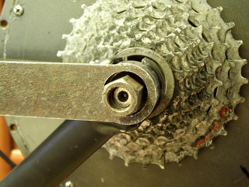

Подача 88, вообще черепашья, но боюсь быстрее мой нежёсткий станок не потянет.
Был брусок 200 х 45 х 30 мм.
Точу для електромотора, усилители, чтобы не провернуло ось.
Вот купил сталь какую то, первую, что нашёл/
Когда покупал, мне листок дали с ГОСТом, что за сталь, я его благополучно потерял.
По телефону позвонил, сказали брал такую - сп-5-св, не уверен что точно передаю, но примерно такое.
1.jpg (4382 просмотра) <a class='original' href='./download/file.php?id=19257&sid=92937d086df27493e4a300ecab7e21f3&mode=view' target=_blank>Загрузить оригинал (72.27 КБ)</a>
2.jpg (4382 просмотра) <a class='original' href='./download/file.php?id=19258&sid=92937d086df27493e4a300ecab7e21f3&mode=view' target=_blank>Загрузить оригинал (79.44 КБ)</a>
3.jpg (4382 просмотра) <a class='original' href='./download/file.php?id=19259&sid=92937d086df27493e4a300ecab7e21f3&mode=view' target=_blank>Загрузить оригинал (45.48 КБ)</a>
Как то такое вобщем сделал.
5.jpg (4382 просмотра) <a class='original' href='./download/file.php?id=19260&sid=92937d086df27493e4a300ecab7e21f3&mode=view' target=_blank>Загрузить оригинал (54.32 КБ)</a>

putman писал(а):Когда покупал, мне листок дали с ГОСТом, что за сталь, я его благополучно потерял.
Ст5 сырая сталь http://test.org.ua/usefulinfo/promtovarw/info/101

Не знаю, что это значит.
Мне сказали, надо зацементировать.
Как я понимаю, это не полностью закалить, а только небольшой слой.
У меня есть знакомые на заводе, вот теперь боюсь, чтоим говорить то, как закаливать (((
Re: SolidCAM
putman писал(а):Мне сказали, надо зацементировать.
это не просто закалить, а насытить верхний слой углеродом в специальной среде http://ru.wikipedia.org/wiki/%D0%A6%D0% ... 0%BB%D0%B8
