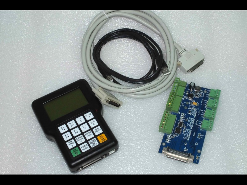

как работают центроискатели многие знают. Фото RZNC-D5416 покажи
sonic
Сообщения: 10
Зарегистрирован: 24 сен 2013, 16:35
Re: ОПРЕДЕЛЕНИЕ ЦЕНТРА ОТВЕРСТИЯ
Сообщение sonic »
http://stepdir.ru/RZNC-0501HBBC. Станок китаец RG-1212.

А probe есть?
Может есть доки по тому, какие он Gкоды понимает?
Re: Определение центра отверстия
такие пульты могут определять длину инструмента по сенсору(датчику касания)

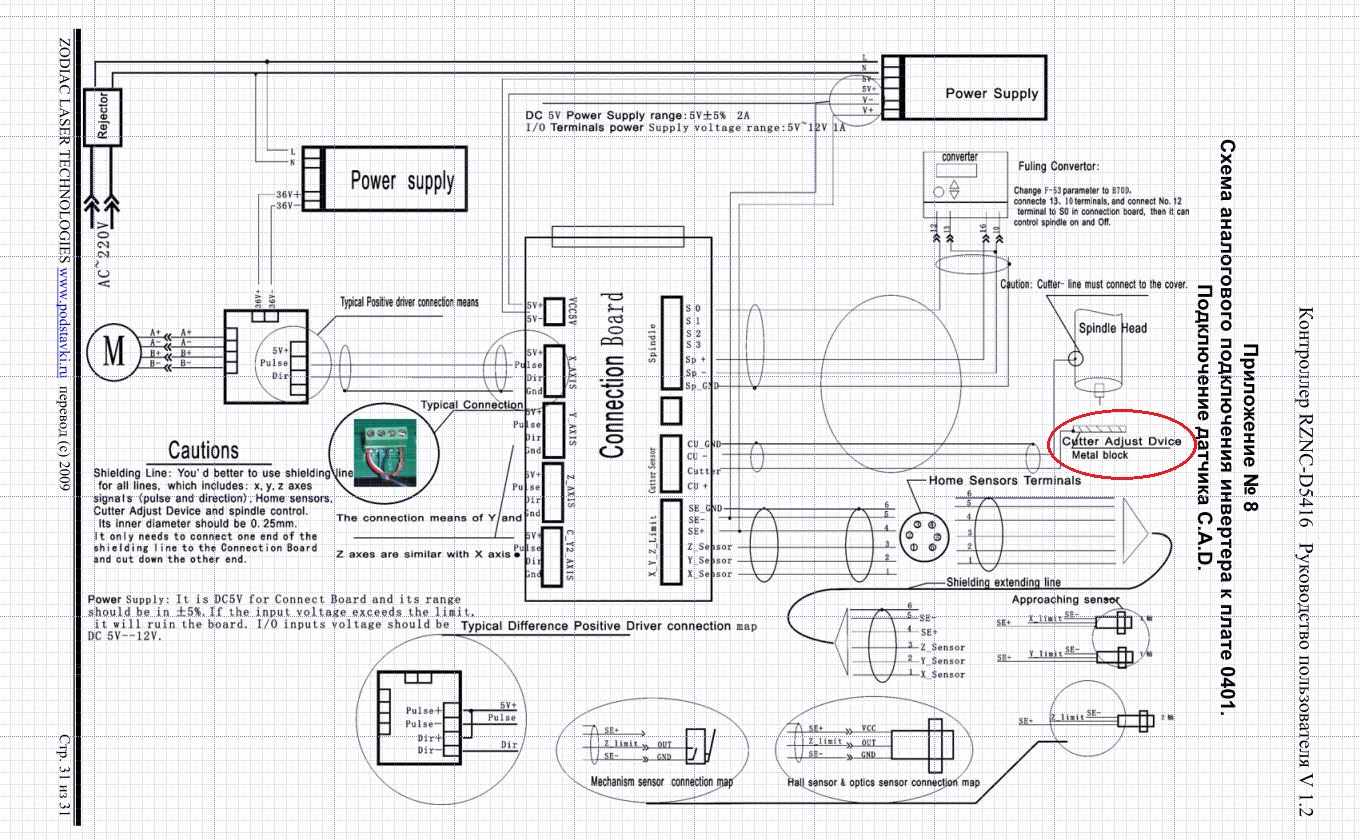

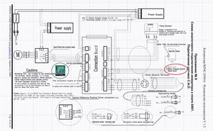

Вот схема подключения датчика для определения нуля по Z.
схема.JPG (6677 просмотров) <a class='original' href='./download/file.php?id=19048&sid=bd98dad4f6af04eb4495fc73c290d126&mode=view' target=_blank>Загрузить оригинал (575.61 КБ)</a>
sonic писал(а):По поводу G-кодов, программы готовятся в Арт-каме
где она готовится большой разницы нет, так как китайский пульт может просто игнорировать Gcode которые нужны для Probe
sonic писал(а): Пробовал скрипт для Mach3 для определения нуля, он не понимает G31.
Нужно найти список Gcode который понимает китайский пульт
sonic писал(а):Вот схема подключения датчика для определения нуля по Z.
скорее всего этот пульт умеет находить только длину инструмента(фрезы). Это сделано не через Gcode, а прописано в пульте. Жмакаешь кнопочку найти длину фрезы и выполняется. Если так, центр найти тебе на этом пульте не получится только ручками.

Моя мысль заключается вот в чем, на пульте есть функция определения нуля по Z c помощью датчика, при нажатии на пульте комбинации кнопок фреза опускается до касания с датчиком (до замыкания) и нулится. Смысл примерно такой же как у поиска центра отверстия. Как эта операция выполняется? С помощью скрипта прописанного в пульте? Если да то какой там G-код? Письмо производителю пульта написал на китайском (спасибо Googl переводчику). Документация простая, про G-коды нет ничего. Честно говоря надеялся, что кто то уже сталкивался с такой задачкой, пульт довольно распространенный, особенно на китайских машинах :D .

Cutter Adjust Device (C.A.D) – датчик положения нуля оси Z обрабатываемой детали.
C.A.D датчик используется для привязки 0z к поверхности обрабатываемой детали.
Правильно установите высоту датчика, в противном случае изделие будет обработано
Контроллер RZNC-D5416 Руководство пользователя V 1.2
неверно. Если вы использовали эту функцию, не нажимайте кнопку Z->0, для обнуления координаты Z.
Для использования этой функции датчик должен быть подключен к управляющей
плате. Смотри приложение No8. Для установки нуля детали, положите датчик на
поверхность материала, если необходимо изолируйте его от станины. Опустите
инструмент практически до датчика, и одновременно нажмите кнопки ON/OFF и Menu ,а
затем вместе их отпустите. Инструмент медленно опустится до датчика
