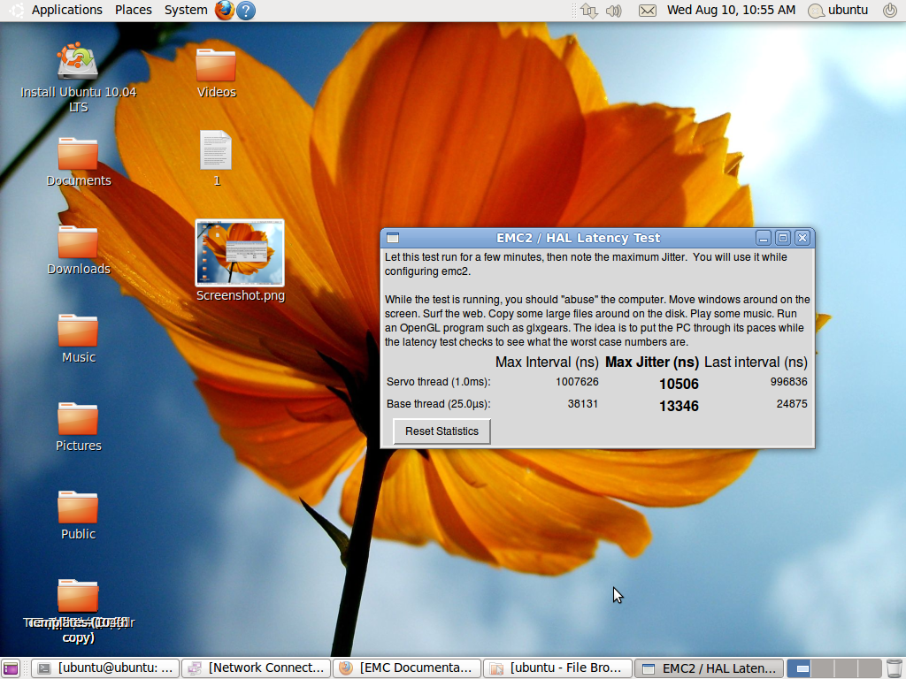

Предлагаю в эту тему складывать результаты latency-test на различных компьютерах.
Формат:
Краткая характеристика: ASUS AT5NM10-I, Intel Atom D510 1.66GHz, N10 Family Integrated Graphics Controller
Latency:
  • Max jitter Base thread: 10 506 ns
  • Max jitter Servo thread: 13 346 ns
Полная характеристика:

Скориншот (опционально):
Screenshot-1.png (50516 просмотров) <a class='original' href='./download/file.php?id=1930&sid=ea50ce1033aa3d1f82f1609c2dd5b3ed&mode=view' target=_blank>Загрузить оригинал (739.15 КБ)</a>

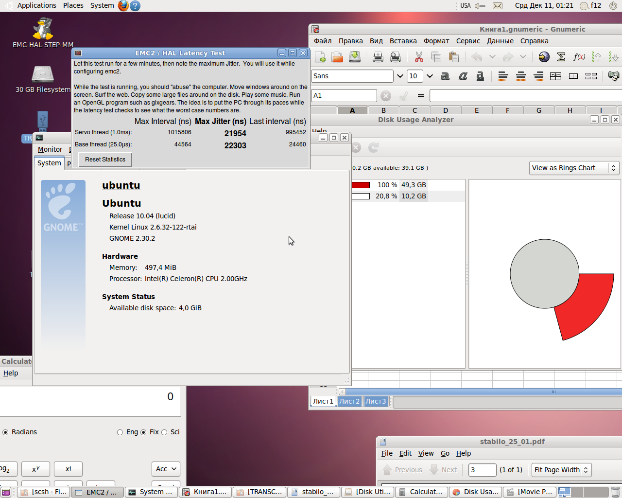

Re: latency-tests results
Сообщение намбаван »
Краткая характеристика: P4S5A/DX+,celeron 2000,GeForce4 MX 440
Latency:
  • Max jitter Base thread: 22303 ns
  • Max jitter Servo thread: 21954 ns
21975191ce7a.png (50486 просмотров) <a class='original' href='./download/file.php?id=1952&sid=ea50ce1033aa3d1f82f1609c2dd5b3ed&mode=view' target=_blank>Загрузить оригинал (288.13 КБ)</a>
