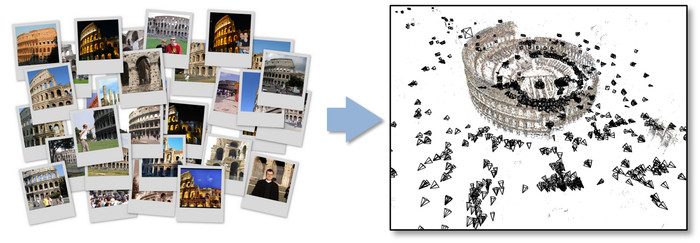

Спасибо, Ник. Выручил да еще и новую программу нашел:
Bundler
Bundler takes a set of images, image features, and image matches as input, and produces a 3D reconstruction of camera and (sparse) scene geometry as output.
Colosseum.jpg (23363 просмотра) <a class='original' href='./download/file.php?id=2260&sid=bb1b7992e23ee5ab4c69c38f93ec29dc&mode=view' target=_blank>Загрузить оригинал (64.46 КБ)</a>
Software written by Noah Snavely
Latest version: 0.4
Release date: April 10, 2010
Еще не разобрался каким боком оказался логотип Microsoft-а в шапке сайта Bundler
сайт http://phototour.cs.washington.edu/bundler/
The system reconstructs the scene incrementally, a few images at a time, using a modified version of the Sparse Bundle Adjustment package of Lourakis and Argyros as the underlying optimization engine.
т.е. использует модифицированную версию алгоритма Bundle adjustment
вот его вики на английском:
http://en.wikipedia.org/wiki/Bundle_adjustment
а это похоже продукт использующий этот алгоритм SBA (Sparse Bundle Adjustment)
http://www.ics.forth.gr/~lourakis/sba/
жаль что описание только английском и этот продукт не популярный.
