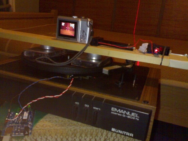

Вариант №2. Лазерная указка и видеокамера
Это разработка инженера-одиночки по имени Sebastian Korczak из Польши.
Это его личные разработки.
Метод: лазерной указки/линейкой в затененной обстановке освещается объект и записывается на видео.
Лазерная указка и считывание вэбкой.jpg (40950 просмотров) <a class='original' href='./download/file.php?id=2150&sid=38418f1fa1ed60fc2dc5c22fe4e48ba7&mode=view' target=_blank>Загрузить оригинал (68.65 КБ)</a>
Полученное видео преобразуется посредством его скрипта на Piton-e в информацию якобы полученную от 3d сканера! )))
Далее информация подается в открытый редактор векторной графики Blender 2.49b API
Полученная комната в векторном формате.png (40950 просмотров) <a class='original' href='./download/file.php?id=2149&sid=38418f1fa1ed60fc2dc5c22fe4e48ba7&mode=view' target=_blank>Загрузить оригинал (110.32 КБ)</a>
который собственно и строит 3d векторное изображение.
(кажется матрица его камеры долго не выдержит снимать в темной комнате пусть и отраженный, но лазер)

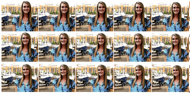

Как работает функция Sweep Multi-Angle
Во время съемки при помощи функции Sweep Multi-Angle нужно просто переместить камеру Cyber-shot, а она автоматически сохранит множество различных изображений под 15 разными углами. После этого процессор камеры объединит эти изображения в два файла. В одном из них содержится настоящее 3D-изображение — его можно просмотреть, подключив камеру к совместимому 3D-телевизору и надев 3D-очки.
цитата взята с сайта сони http://www.sony.ru/hub/cyber-shot-digit ... ulti-angle
а вот оттуда же иллюстрации сказанного:
Екран-3.png (40938 просмотров) <a class='original' href='./download/file.php?id=2177&sid=38418f1fa1ed60fc2dc5c22fe4e48ba7&mode=view' target=_blank>Загрузить оригинал (156.13 КБ)</a>
Екран-1.png (40939 просмотров) <a class='original' href='./download/file.php?id=2173&sid=38418f1fa1ed60fc2dc5c22fe4e48ba7&mode=view' target=_blank>Загрузить оригинал (139.34 КБ)</a>
Екран-2.png (40939 просмотров) <a class='original' href='./download/file.php?id=2174&sid=38418f1fa1ed60fc2dc5c22fe4e48ba7&mode=view' target=_blank>Загрузить оригинал (102.99 КБ)</a>
