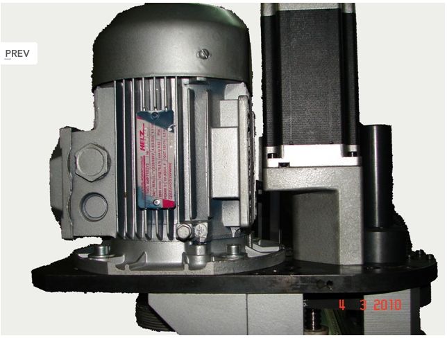

нашел несколько фото
1.jpg (3423 просмотра) <a class='original' href='./download/file.php?id=17712&sid=99f550b7ecaf6cb2b0d00bb59be225f1&mode=view' target=_blank>Загрузить оригинал (58.29 КБ)</a>
2.jpg (3423 просмотра) <a class='original' href='./download/file.php?id=17714&sid=99f550b7ecaf6cb2b0d00bb59be225f1&mode=view' target=_blank>Загрузить оригинал (44.4 КБ)</a>
4.jpg (3423 просмотра) <a class='original' href='./download/file.php?id=17715&sid=99f550b7ecaf6cb2b0d00bb59be225f1&mode=view' target=_blank>Загрузить оригинал (49.42 КБ)</a>

да, но я картинки закинул не к вопросу о направляющих, а к тому, как двигатель со шпинделем скомпонован.

На моем 6т80ш так же шпиндель сделан, наверно так у многих фрезерных сделано у которых пиноль выдвигается.

Ну там человек захотел сделать защиту шириной 20мм, чтобы она раздвигалась до 200мм, это имхо не реально. Но идея с "ножницами" понравилась. Надо будет что-то вроде того придумать. Вообще планировал сделать примерно как по ссылке sr480 - придумать ограничители движения и все.
IGon писал(а):Идея в том, что двигатель по Z не перемещается, а передача вращения идет на шлицевой конец шпинделя. За одно и Z разгружается и развесовка получше. Вот адрес производителя http://frezer.com.ua/index.php?option=c ... &Itemid=96. Там когда-то фоток было больше (более понятно было как устроено) - теперь я их не нашел.
Идея интересная, движок на другую сторону перевесить было бы хорошо. Надо только найти безлюфтовой шлицевой вал... На подобии того как aegis показал. И на этот вал надо будет энкодер сажать, чтобы резьбы нормально резать.
aftaev писал(а): Автосмена нужнее
Автосмена сложнее :)
Пока о ней даже не думаю. Все будет зависеть от шпинделя.
Чтобы самому изготовить шпиндель, насколько я понимаю надо токарку + термичку + круглую шлифовку. И потом все это отбалансировать. Не говоря уже о том, что надо нормальный проект и хорошие подшипники. Мне кажется шпиндель будет дешевле купить, или готовый, или б/у.

Nick писал(а): Надо только найти безлюфтовой шлицевой вал...
Должен и с люфтами подойти. Шпиндель работает под нагрузкой и шлицы прижимаются друг к другу.
Re: Фрезер по металлу #2 500х350х200
С люфтами не очень хорошо, если на валу висит энкодер. И не будет ли дребезжать при силовом фрезеровании во время выхода зуба фрезы из материала?
