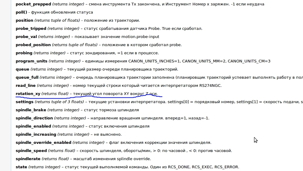

что за данные выдает : (что это за угол?) ???
Re: FAQ по EMC2 LinuxCNC
А это откуда?? :)
Может поворот системы координат?

Nick писал(а):А это откуда??
отсюда
Скорее всего поворот акстивной системы координат... но не уверен...

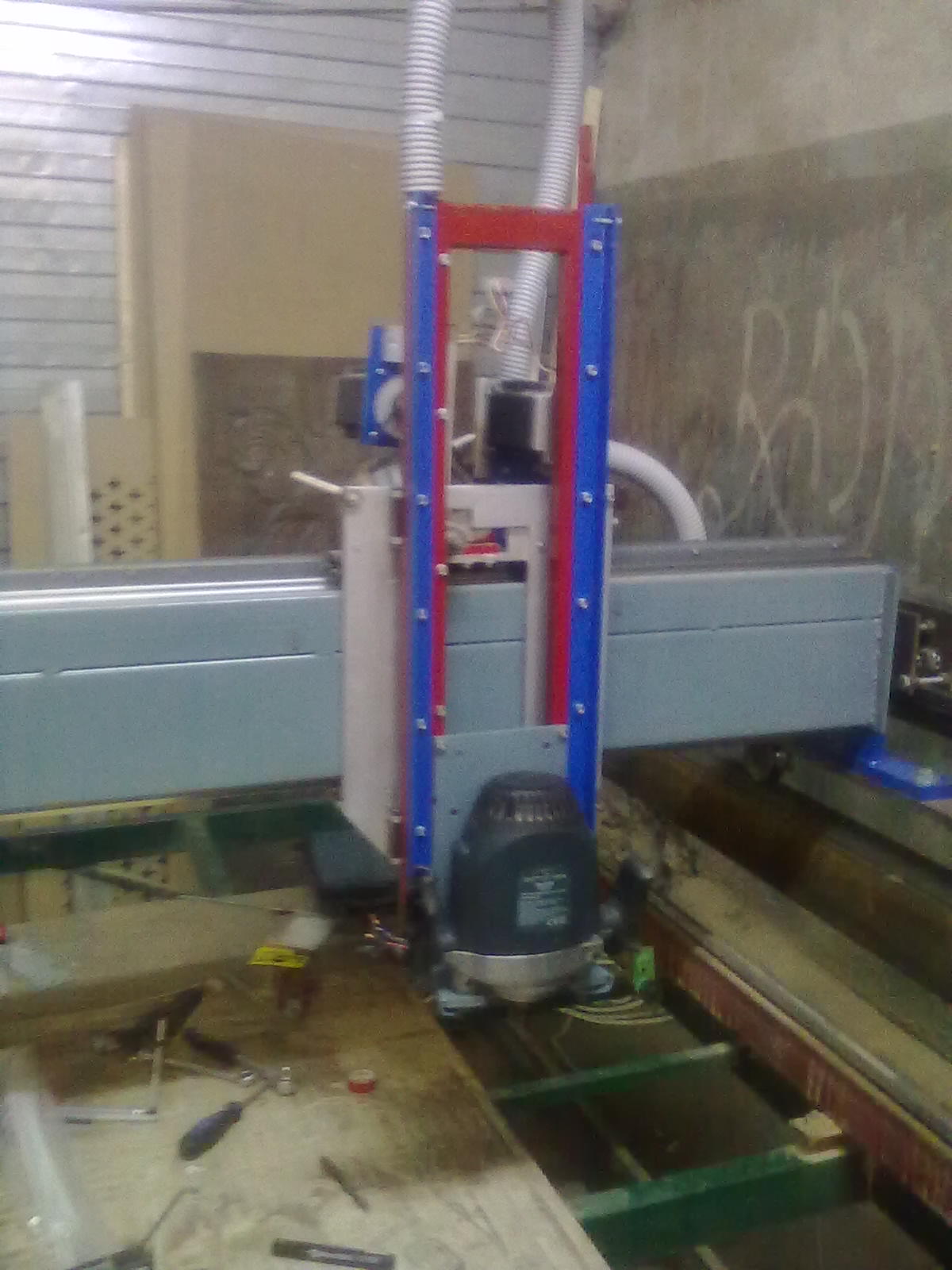

больше 5 мегабаитови фаил cnc в emc2 глючит теряет напралене станке што елать подскажит пожалуста

снс работает в емс2 кагда он малинки деталь а балшой детал 1м на 1м работает праходит чучуть и фреза уходит в другую место начинает фрезернуть збой какойто
Фреза на много уходит, или только чуть-чуть смещается и дальше по траектории идет?
Вполне возможно, что сбой где-то после LinuxCNC, т.е. в механике или электронике.
Станок какой? Как управляется? Скинь фото...

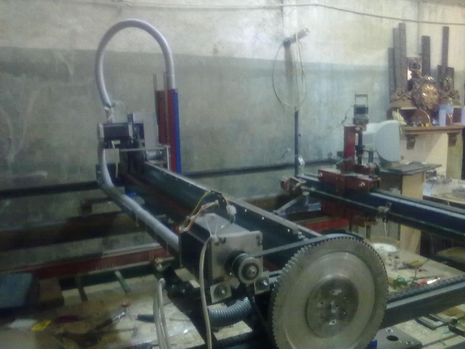

Сообщение arman »
он балшой 1600-2500-400 работает емс2 linuks 8.04 абични комп подключон драйвери и мотор он абемние детали загружает очен долго и фрезерует фрезерует а потом резко уходит другую место работает а маленкие детали всо окей делает аснавном 3д фрезеровке. абично установлени емс2.

болших фигурах только мне кажеца емс2 штото на абеме чото глючит
