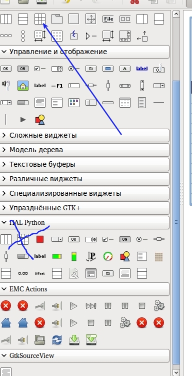

переделай немного саму панель:
используй окно с таким свойством: и вместо хал_таблицы пользуй простую: (строка setp gladevcp.hal_table2 1 теперь не нужна)

Выделение_002.png (3431 просмотр) <a class='original' href='./download/file.php?id=21966&sid=c83d992590c92b5b3f1f5fe6666908b8&mode=view' target=_blank>Загрузить оригинал (72.62 КБ)</a>
выделеное поле - это для ввода значения по дефолту??
Re: GladeVCP для начинающих
Скорее всего да... но помнится мне с этим был какой-то косяк... или это в inkscape было... или там для этого компоннета создается adjustment, в котором надо это значение писать... как-то так :freak:
PS а ты что не пробовал еще? Или попробовал, а оно как раз не работает? :)
