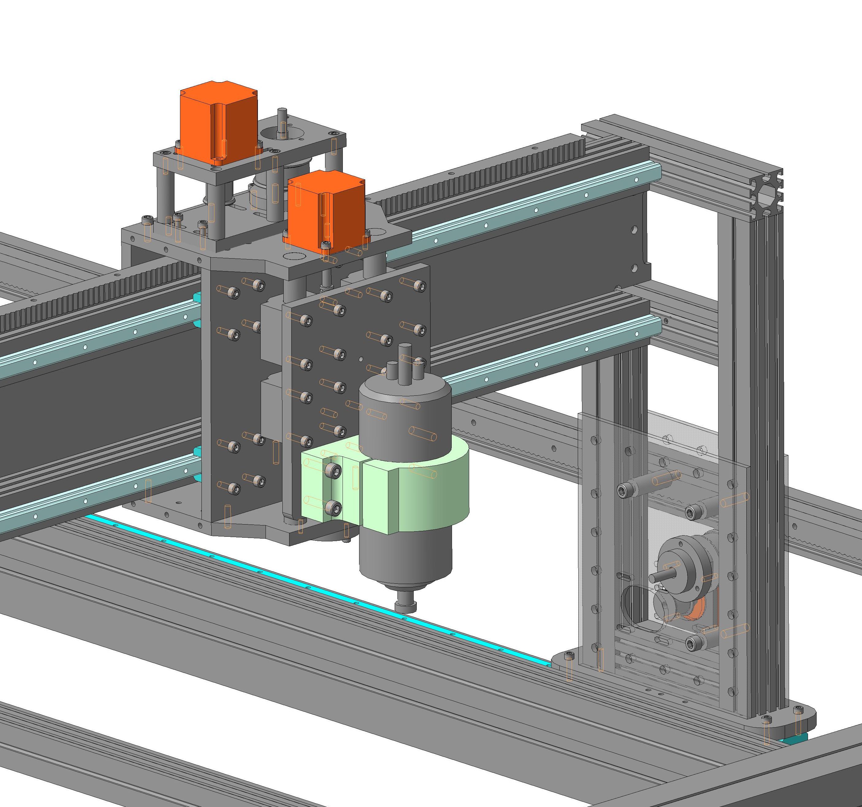

Всем привет, вот планирую постройку станочка с рабочем полем 1560х2000
из алюминиевого профиля 80х80 и 40х40.
Так же используются комплектующие
По Х Y
Рейка зубчатая
Рельс HIWIN 15
ШД 57 (18кг)
Редуктор самодельный ременный
По Z
Валы 20мм
Модуль с линейным подшипником 20
Винт 12 трап. + гайка
Конечно беспокоит меня двигатель NEMA 57 не слабоват? Контроллер имеется в наличии 4-х осевой планировал его задействовать.
Жду Вашу критику, спасибо.

Alex52, ты видел чтобы фермы, мосты и тд.. из точек делали? Почему то делают из треугольников.
А теперь посмотри на свой проект и найди там хоть один треугольник. А вот квадрат и прямоугольники одни из "сопливых" фигур.

Первое что сделает станок при старте команды G0 X0 с середины стола - выгнет вверх рейку Z и сточит зубья.

Выгнуть не должен, на изображении не указаны ребра жесткости и профиля усиливающие конструкцию.

Без шуток, размер приличный , надо делать покрепче
А то потом нахлебаешься с перекосами, подклиниваниями и пропусками шагов
