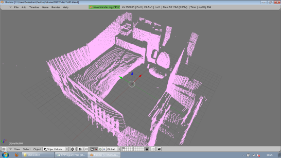

Вариант №2. Лазерная указка и видеокамера
Это разработка инженера-одиночки по имени Sebastian Korczak из Польши.
Это его личные разработки.
Метод: лазерной указки/линейкой в затененной обстановке освещается объект и записывается на видео.
Лазерная указка и считывание вэбкой.jpg (40918 просмотров) <a class='original' href='./download/file.php?id=2150&sid=52eb0ae1983b0fb446fd448754fd57cf&mode=view' target=_blank>Загрузить оригинал (68.65 КБ)</a>
Полученное видео преобразуется посредством его скрипта на Piton-e в информацию якобы полученную от 3d сканера! )))
Далее информация подается в открытый редактор векторной графики Blender 2.49b API
Полученная комната в векторном формате.png (40918 просмотров) <a class='original' href='./download/file.php?id=2149&sid=52eb0ae1983b0fb446fd448754fd57cf&mode=view' target=_blank>Загрузить оригинал (110.32 КБ)</a>
который собственно и строит 3d векторное изображение.
